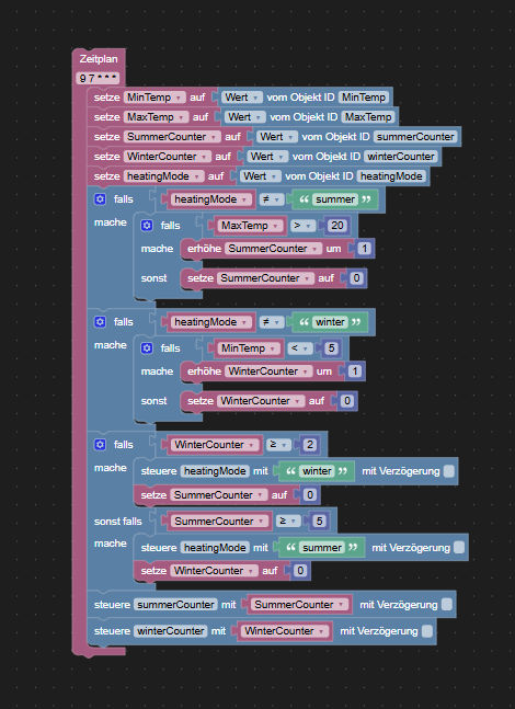

      Hallo Community,
      ich versuche ein Datenpunkt vom Typ String/ Zeichenkette einzulesen und auszuwerten. "HeatingMode".
      Ist es richtig umgesetzt, das ich erst die interne Variable "heatingMode" setze mit dem Wert des Datenpunktes "heatingMode" und dann den Vergleich anstelle "heatingMode" ungleich "summer"?
      Mit dem Script möchte ich meine Heizung zwischen Sommer-/Winterbetrieb umschalten.
        Ralf 2 @Takahara last edited by
        @takahara

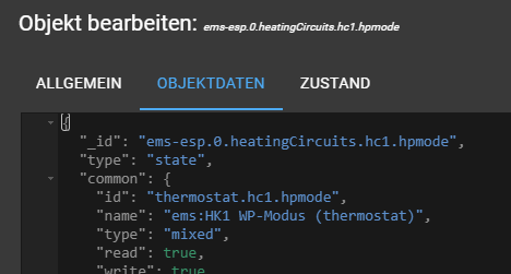

        Du brauchst eigentlich nicht zuerst den Datenpunkt in eine Variable sichern, sondern kannst unten auch direkt mit dem Datenpunkt arbeiten. Du zeigst die einstellung von einem State unter 0_userdata, den hast du ja selber erstellt. Bist du dir aber sicher, das der originale Datenpunkt ebenfalls vom Typ String ist? Zumeist sind diese DP vom Typ Number, oder mit unter Mixed und trotzdem kommt eine Zahl rein. Dann wird unter States der Menschenlesbare Wert als String hinterlegt.
        Z.B.:
          "_id": "ems-esp.0.heatingCircuits.hc1.hpmode",
          "type": "state",
          "common": {
            "id": "thermostat.hc1.hpmode",
            "name": "ems:HK1 WP-Modus (thermostat)",
            "type": "mixed",
            "read": true,
            "write": true,
            "role": "level",
            "states": {
              "0": "Heizen",
              "1": "Kühlen",
              "2": "Heizen & Kühlen"
          "native": {
            "ems_enum": [
              "Heizen",
              "Kühlen",
              "Heizen & Kühlen"
            "ems_type": "enum",
            "visible": true,
            "ems_command": "hpmode",
            "ems_device": "thermostat",
            "ems_id": "hc1",
            "ems_api": "3.7.2"
          "from": "system.adapter.ems-esp.0",
          "user": "system.user.admin",
          "ts": 1749044767370,
          "acl": {
            "object": 1638,
            "state": 1638,
            "owner": "system.user.admin",
        Ich müßte hier für Heizen eine 0 in den State schreiben, für Heizen und Kühlen eine 2. Schau dir deinen orginalen Datenpunkt einmal genauer an.

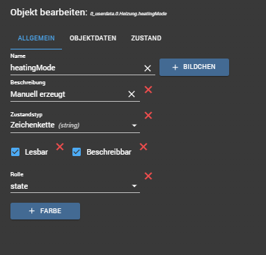

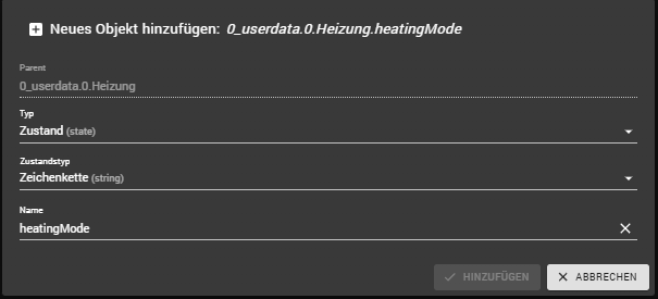

          Takahara @Ralf 2 last edited by
          @ralf-2 said in Verständnisfrage Zeichenkette / String:
          Was kann ich anders machen um den Datenpunkt zu erstellen?
          VG Takahara

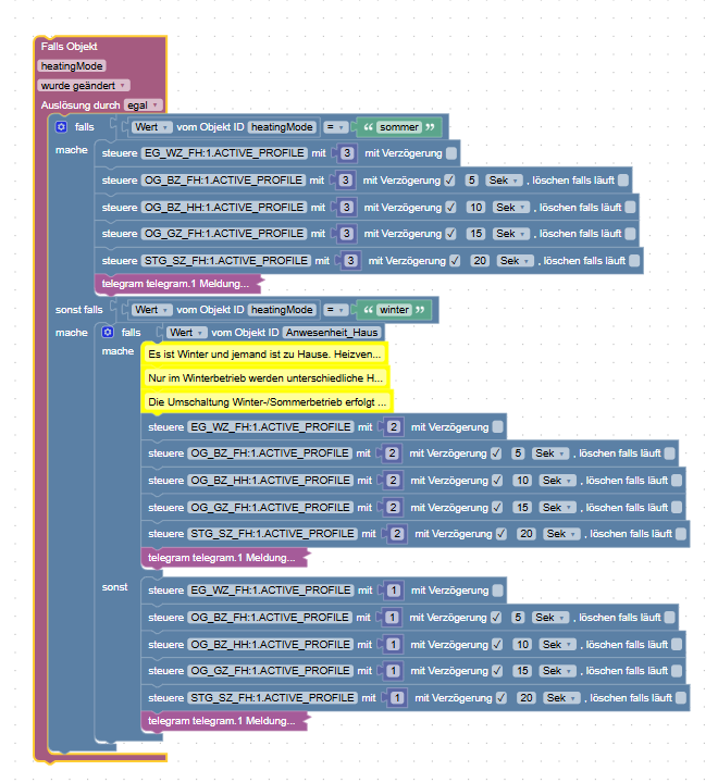

              Ich habe ein Homematic IP System und möchte in Abhängigkeit vom Wert des Datenpunktes "heatingMode" die Heizungsventile in den Sommer-/Winterbetrieb schalten.
                Homoran Global Moderator Administrators @Takahara last edited by
                @takahara sagte in Verständnisfrage Zeichenkette / String:
                Der Datenpunkt soll zwei Werte annehmen können (winter/summer)
                Das wäre ein typischer Fall für einen Bool
                Datenpunkt "Sommer" true oder false
