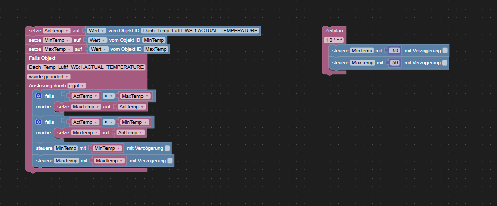

      Hallo Community,
      ich möchte ein Blockly Script erstellen, um die Tages Min/Max Temperatur zu ermitteln.
      Der manuell erzeugte Datenpunkt (Bsp.) für die MaxTemp sieht wie folgt aus:

      Obwohl die aktuelle Temperatur bereits höher wie die MaxTemp ist, wird der Datenpunkt nicht aktualisiert.

        @takahara Die schwarzen Briefmarken kann ich leider mobil nicht entziffern.
        Es sieh beim Blockly allerdings so aus, als ob du die aktuellen Werte nur bei Skriptstart eingelesen werden.
              Natürlich hast du recht. Danke 🙂 🙂 😞

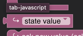

                  Die effizienteste Lösung ist:
                  • die Variable ActTemp entfernen, sie wird nicht gebraucht
                  • an Stelle der Variable ActTemp (überall wo sie im Skript auftaucht) den Baustein Screenshot 2025-06-07 at 13.00.53.png nutzen. (auf Deutsch steht da Wert drin. Dieser Baustein enthält den Wert der den Trigger ausgelöst hat.
                  A.
                  Nachtrag: Das zurücksetzen von minTemp und maxTemp erscheint mir seltsam. So wie du es setzt kann die minimale Temperatur grösser als -50 sein, sowie die maximale nie kleiner als 50. Das sieht seltsam aus.
