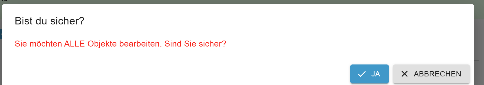

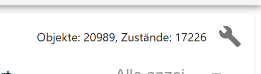

              @bytegetter Du musst in den Objekten rechts Oben auf den Schraubenschlüssel.
              Dann:
              Ja...
              Dann kannst DU bearbeiten. Bei mir geht da jede Einstellung.
                bytegetter @Ben1983 last edited by
                @ben1983 Bei MySQL geht das bei den genannten Punkten nicht. Der Button zum Speichern bleibt grau. Hier gibt es irgendwo schon ein paar Threads seit 2018 dazu. Der Fehler ist immer gleich. Du änderst was im Interface und kannst es nicht speichern.
