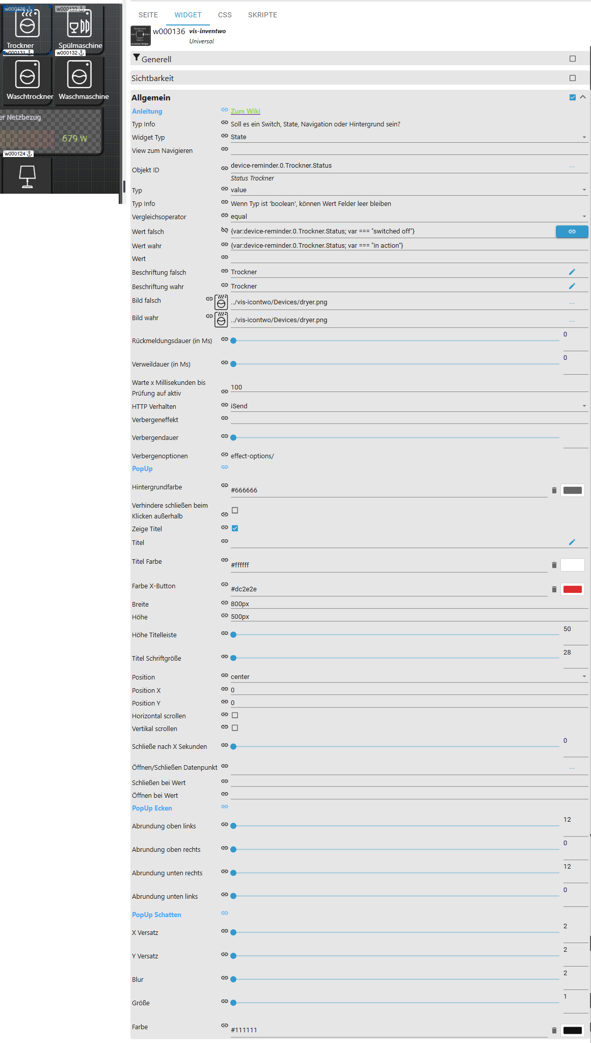

      Ich habe folgende Frage: ich habe ein "vis-iventwo - Universal-Widget" welches ich über ein Binding steuern möchte / muss.
      Der Datenpunkt den ich auswerten möchte kommt aus dem Adapter Device-Reminder und heißt
      device-reminder.0.Trockner.Status
      Werte dieses DP können sein:
      • in action
      • switched off
      • standby
      Nun versuche ich das Widget so zu steuern, was aber nicht dazu führt das sich der Hintergrund des Widget ändert:
      Bereich Allgemein
      Wert falsch: {var:device-reminder.0.Trockner.Status; var === "switched off"}
      Wert wahr: {var:device-reminder.0.Trockner.Status; var === "in action"}

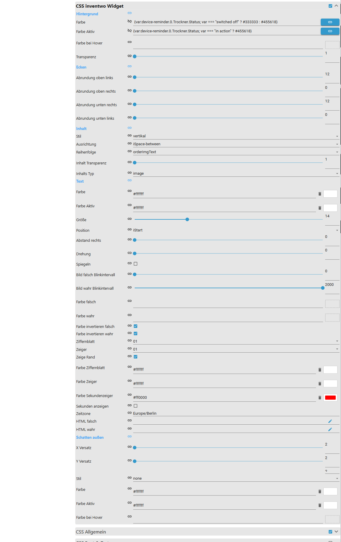

      Bereich CSS iventwo Widget
      Farbe: {var:device-reminder.0.Trockner.Status; var === "switched off" ? #333333 : #455618}
      Farbe Aktiv: {var:device-reminder.0.Trockner.Status; var === "in action" ? #455618 : #333333}
      Was verstehe ich wieder falsch mit den Bindings?

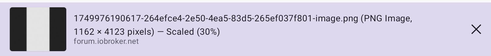

          Homoran Global Moderator Administrators @RikDRS last edited by Homoran
          @rikdrs sagte in VIS-2 - Binding-Frage zu "Wert wahr/falsch":
          zum verdeutlichen:
          ernsthaft???
          eine 4K Briefmarke?
          selbst vergrößert hochkant nicht zu lesen

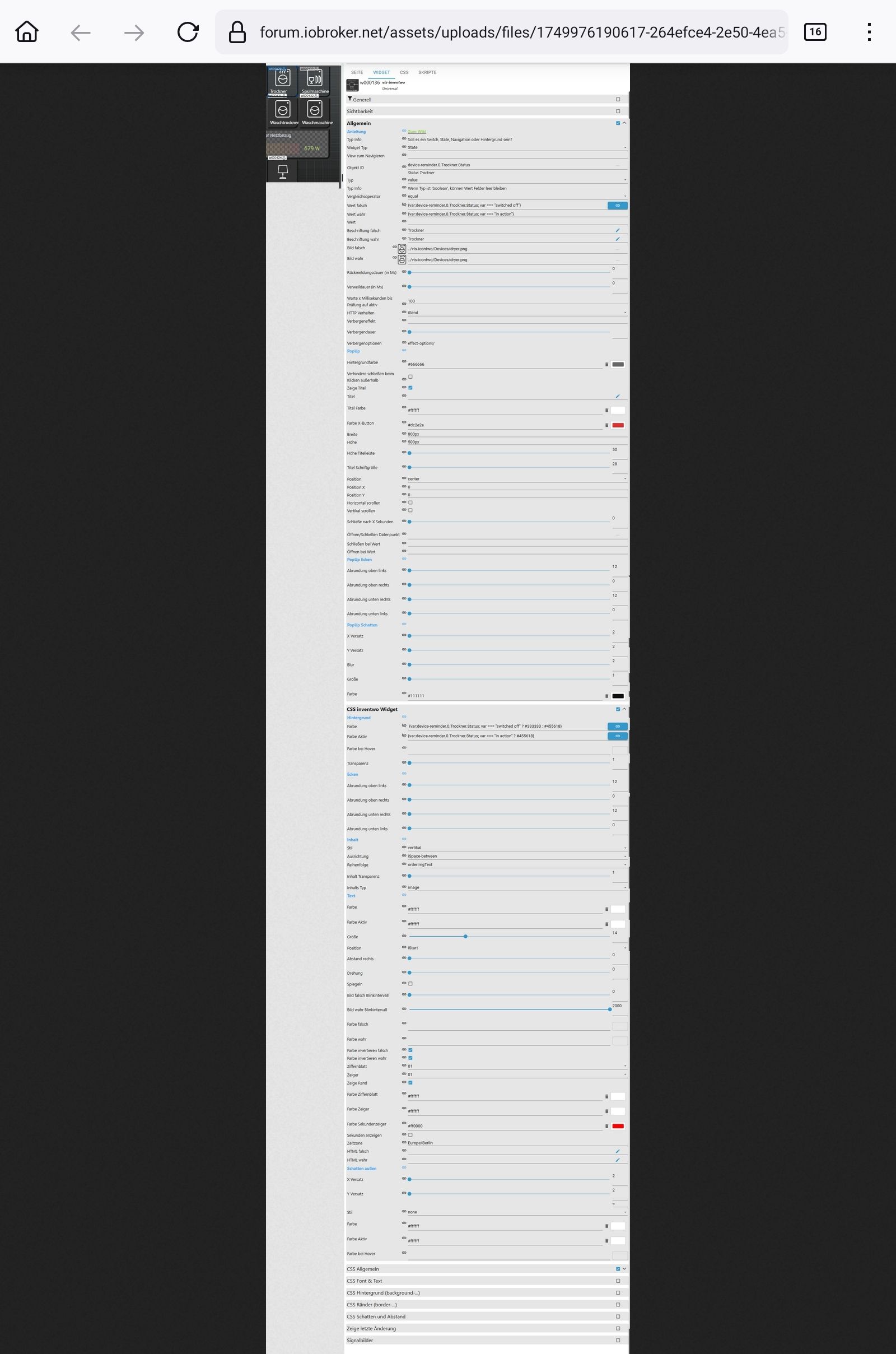

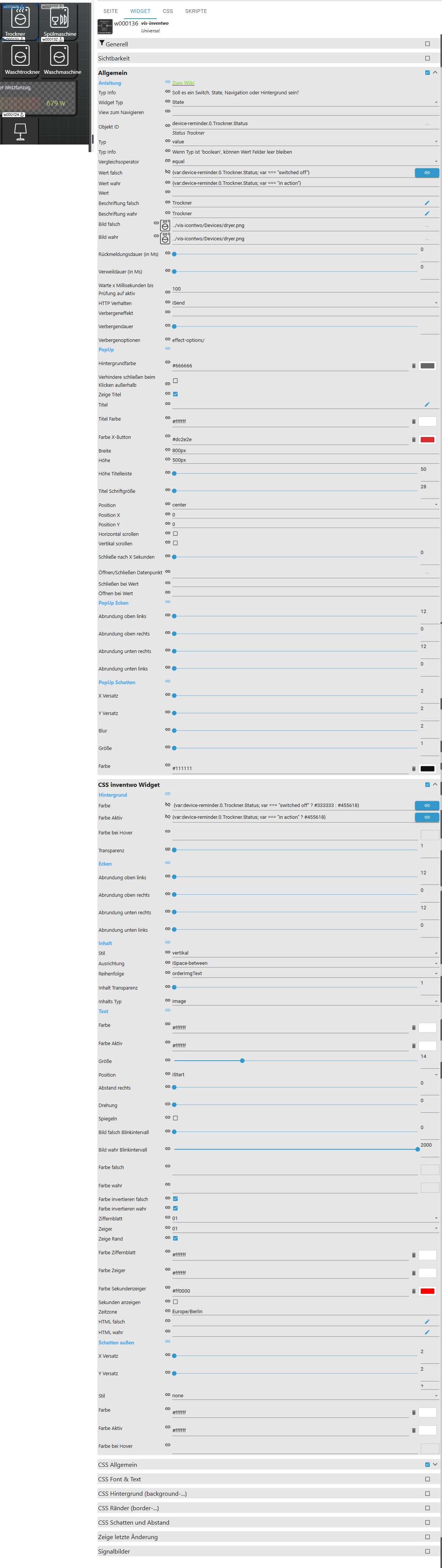

            RikDRS @Homoran last edited by
            Danke für Dein Feedback!
            wenn ich auf das Bild klicke wird es mir so groß angezeigt, dass ich es ohne Problem lesen und erkennen kann..
            Teile das Bild aber genre in zwei Teile, dachte zusammenhängen wäre besser weil weniger Fragen aufkommen...
                  du hast ja gesehen was ich sehe, wenn ich das Bild antippe.
                  Selbst auf dem 10.1 Tablet bleiben nur 30%
                  Wie @Meister-Mopper schon schrieb ist es auf dem Handy noch kleiner

                    OliverIO @RikDRS last edited by OliverIO
                    @rikdrs
                    var ist ein schlechter name für die variable.
                    diese Art der notation wird intern in javascript umgesetz und dann interpretiert.
                    var ist ein schlüsselwort, welches in javascript nicht für bezeichnungen verwendet werden darf.
                    am besten var gegen v1 oder was sprechenderes tauschen, dann müsste es gehen
                    Die Farbwerte #333333 müssen noch in Anführungsstriche "#333333"
                    Nach Klick in die winzbilder nochmal was.
                    Die Bindings bei Wert falsch/Wert wahr sind mir nicht klar was du da willst.
                    Das widget funktioniert eigentlich so.
                    Es wird der Datenpunkt in ObjectID ausgewertet. Je nachdem was da drin steht wird bei wahr der Inhalt aus dem Feld Wert bei Wahr angezeigt. Bei falsch entsprechend.
                    Also dürftees einfach reichen da switched off und in action einzutragen, ohne das binding drum herum
                    Dann bei Farbe Aktiv.
                    Der Operator mit dem ? besteht immer aus 3 Teilen. Alles andere führt zu einem Fehler. Hier sind es nur 2
                    (test auf wahr/falsch) ? (wenn wahr) : (wenn falsch)
                    https://developer.mozilla.org/en-US/docs/Web/JavaScript/Reference/Operators/Conditional_operator
                    Eigentlich ist es nur ein stark verkürztes if then else
