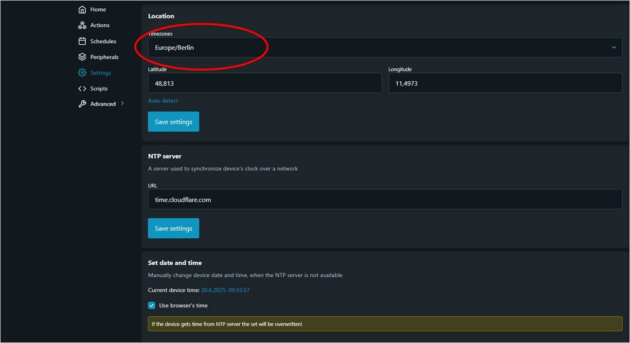

                        Wäre es möglich daß der Zeitserver irgendwelche Probleme macht? Das war das letzte was ich gestern Abend geguggt habe, und ich meine daß ich bei "Use Browser´s Time" auf Set geklickt habe. Danach habe ich mich ausgeklingt.

                            @zahnheinrich ja, erreichbar ohne Probleme. Habe gestern noch probiert den Zeitserver zu verändern, weil in den Plugs "time.google.com" als Zeitserver steht. Brachte keine Änderung. Erst als ich dann den originalen wieder gesetzt habe, war der UNI sofort verbunden. Keine Ahnung ob es damit etwas zu tun hat. Habe auch beobachtet das der Zeitvergleich mit anderen Plus Geräten zwischendurch ca 2 Sekunden hinterher hinkt, aber das kann auch der Browser beeinflussen.

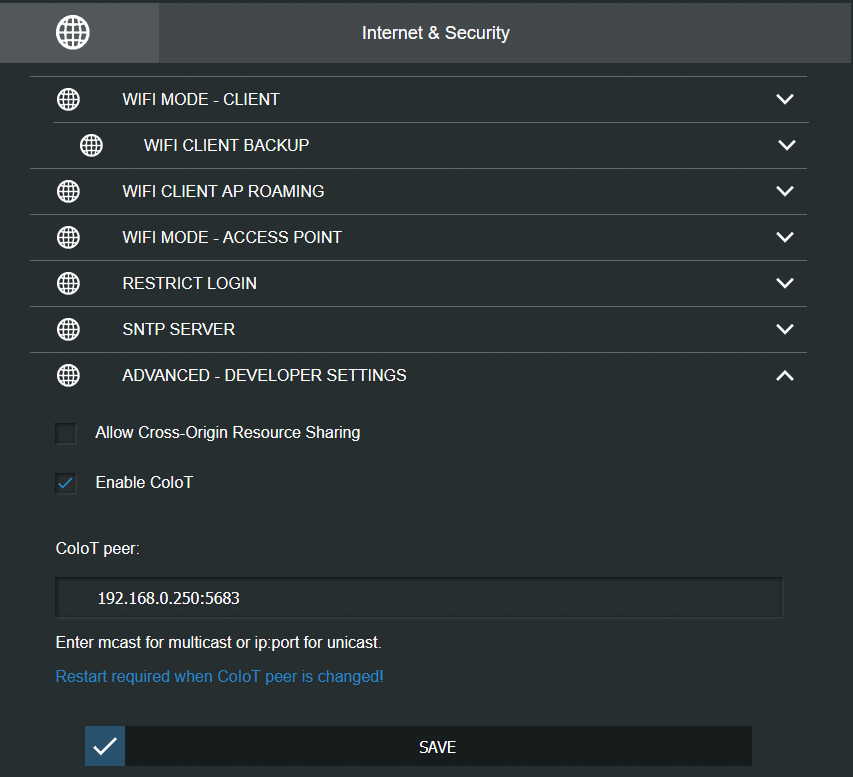

                              zahnheinrich @Wuschl last edited by zahnheinrich
                              @wuschl
                              Wenn du die Einstellung für den Zeitserver änderst, bootet der shelly neu. Daher die sofortige Verbindung.

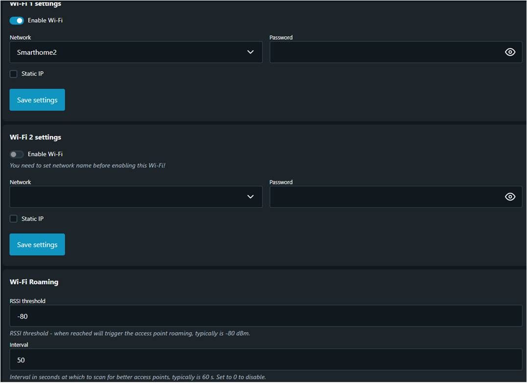

                              Hast du mehrere AP's im Wlan?
                              Wenn ja, aktiviere das AP roaming in den Interneteinstellungen des shelly
                              • W
                                Wuschl @zahnheinrich last edited by Wuschl
                                @zahnheinrich das funktioniert aber nur, wenn ich den Zeitserver auf den originalen zurück setze. Bei jedem anderen funktioniert das nicht.
                                Und der Reboot hat keine Auswirkung auf die sofortige Verbindung. Ich kann den UNI 50x hintereinander rebooten, da kommt immer wieder die Fehlermeldung. Es funktioniert nur in Verbindung - Zeitserver ändern - Zeitserver auf original ändern - Reboot
                                Wie aktiviere ich das AP Roaming???
                                • Z
                                  @wuschl
                                  • W
                                    @zahnheinrich Ich habe einen UNI-Plus. Da gibt es diesen nicht.
                                    • Z
                                      @wuschl
                                      Heisst bei dir Wifi roaming, ist wohl dauernd aktiv.
                                      Setze das mal runter auf -70db.
                                      Anschliessend rebooten und beobachten.
