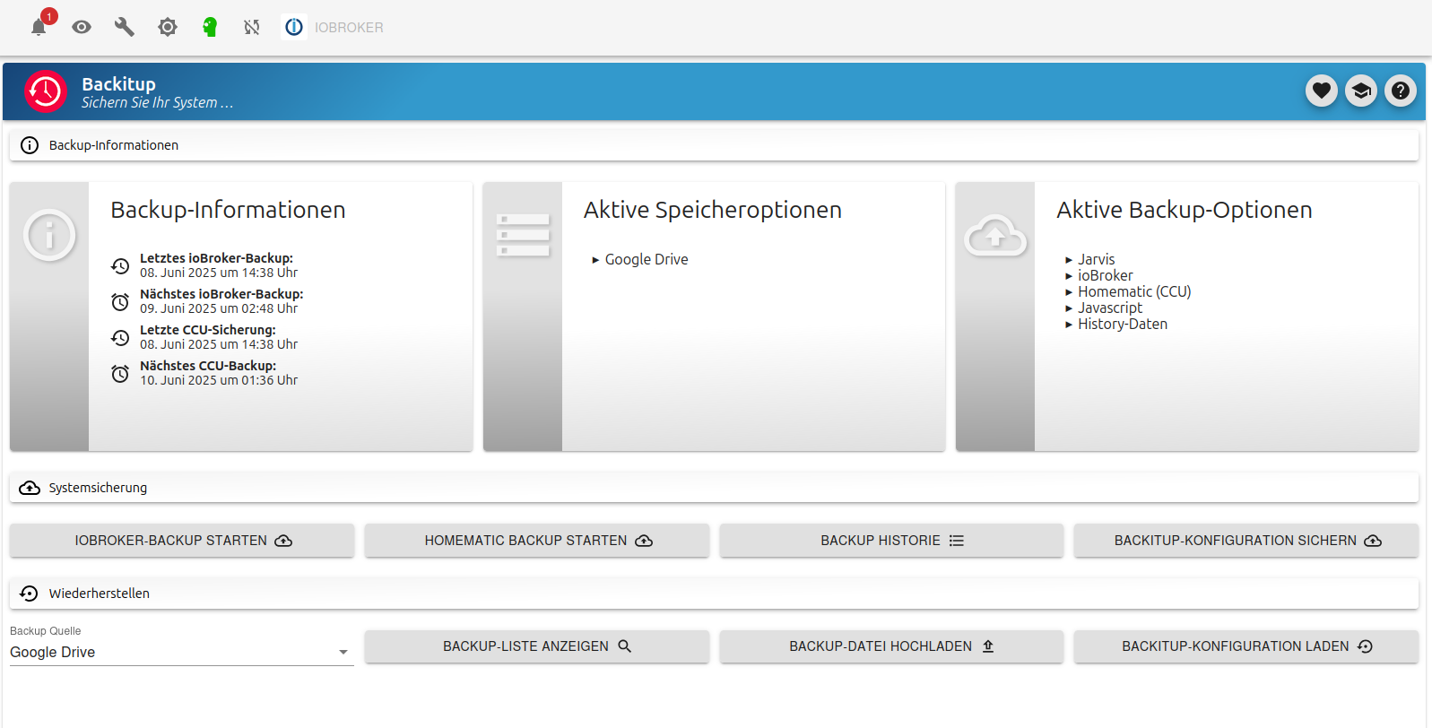

                  @thomas-braun
                  Hier schon mal die Screenshots ioBroker SD-Karte:

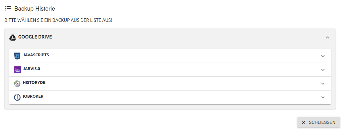

                  Thomas Braun R 2 Replies Last reply Reply Quote 0

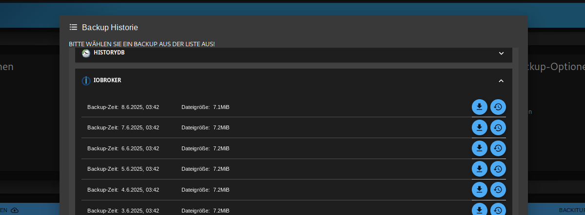

                    Thomas Braun Most Active @recaremo last edited by Thomas Braun
                    @recaremo
                    Ja, und aus des Liste der Backup Historie kannste nun das bei google drive abgelegte Backup einspielen.
                    €dit: Natürlich auf dem Zielsystem.

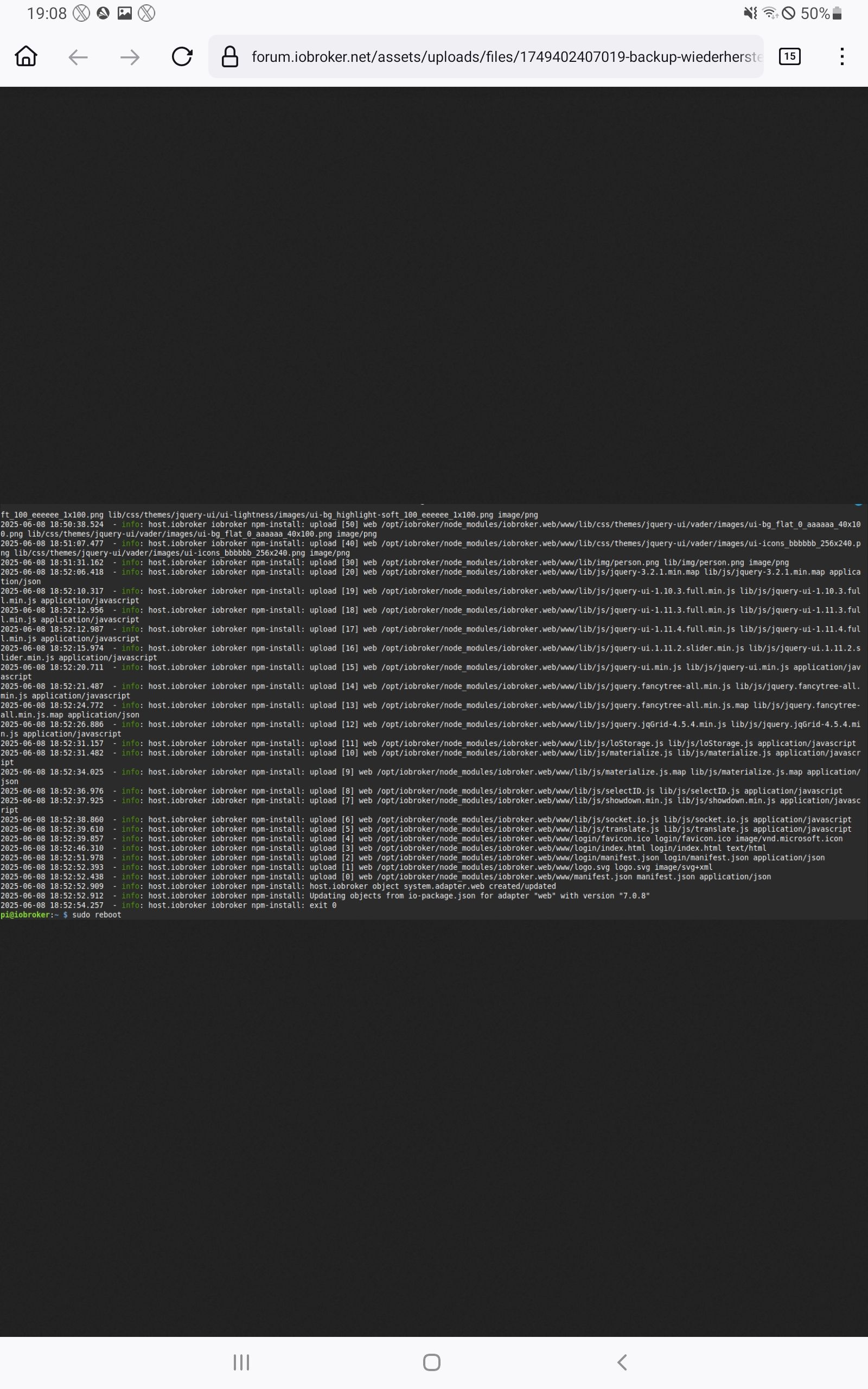

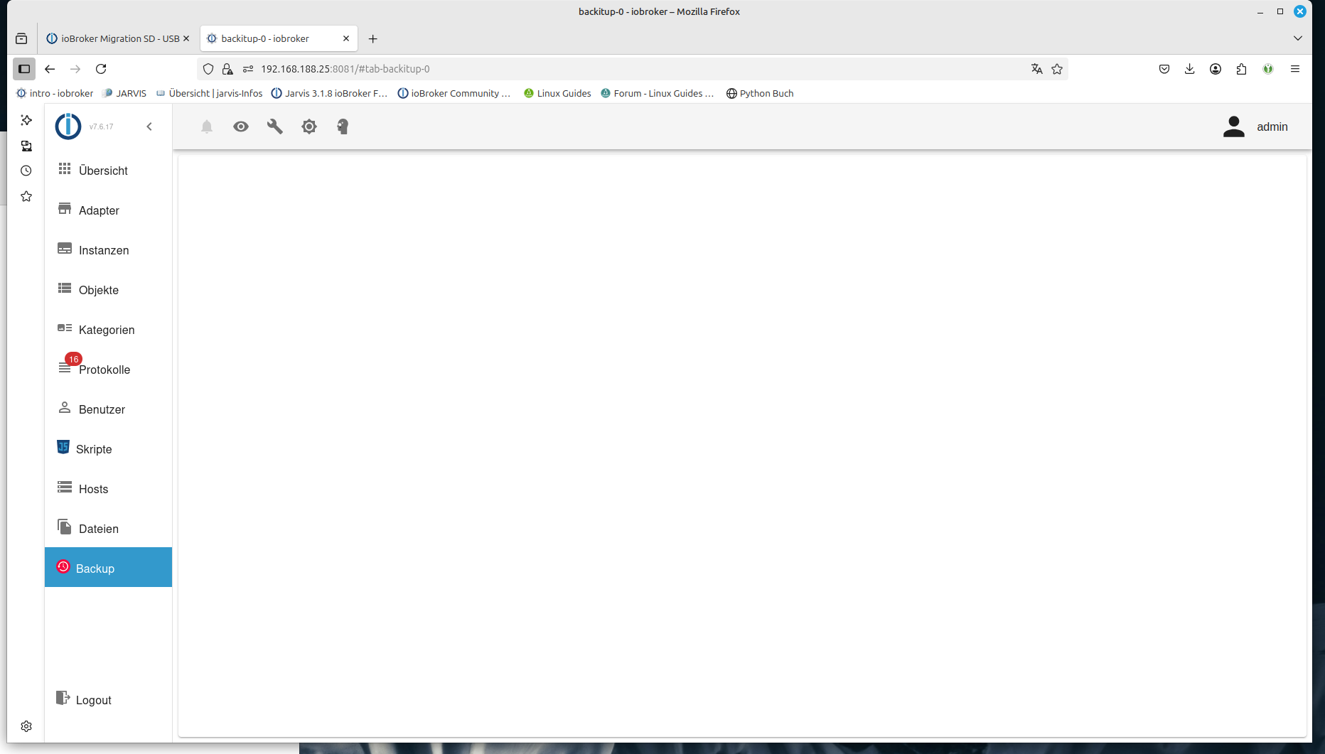

                      recaremo @recaremo last edited by
                      @recaremo

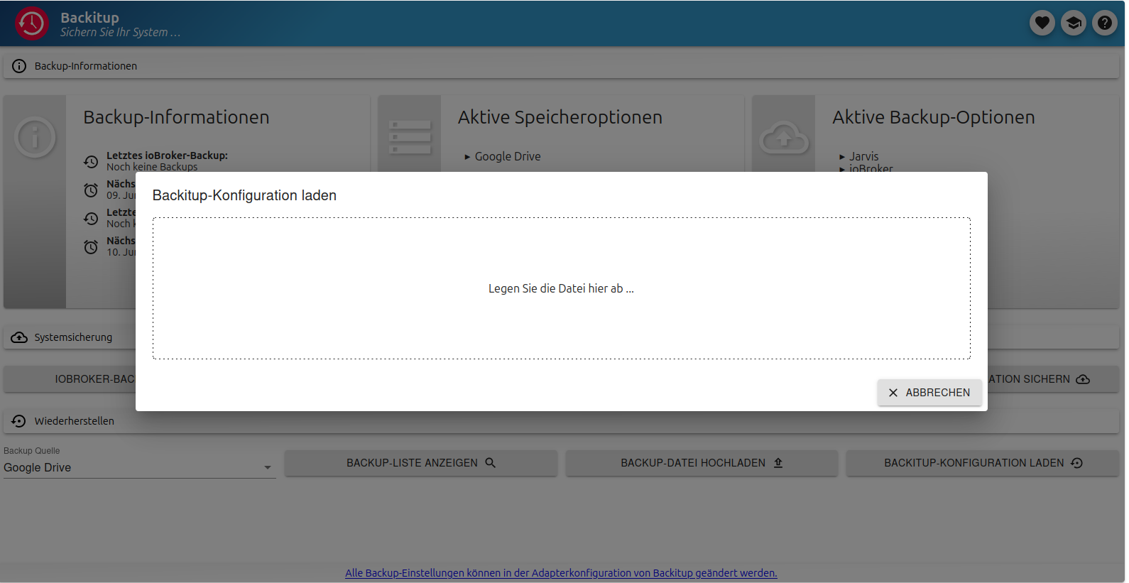

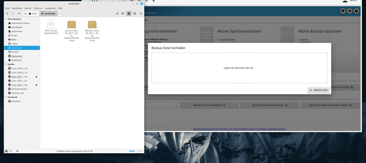

                      und hier die Bilder wie ich das System wiederherstelle:
                      Das meinte ich mit rüberziehen. Vom Speicherort der Dateien in das Fenster - wie angezeigt.
                      Jetzt kann es sein, dass ich einfach zu ungeduldig war und länger warten musste.
                      Also der korrekte Übertrag der Konfigdatei kommt sehr schnell und wird bestätigt.
                      Wenn ich die jetzt die erste ioBroker Datei rüberziehe und bestätige kann ich keinen Fortschritt erkennen und es wird mir nur ein leeres Fenster angezeigt.
