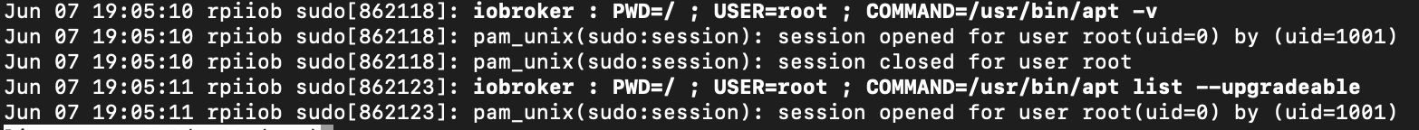

      ich hatte in letzter Zeit mehrere Abstürze von ioBroker, welche das komplette RPI OS (inkl. ssh) crashen ließen. Lediglich auf ping antwortet der RPI noch.
      bei allen Abstürzen waren dies die letzten Meldungen (ournalctl -b -1 -e)

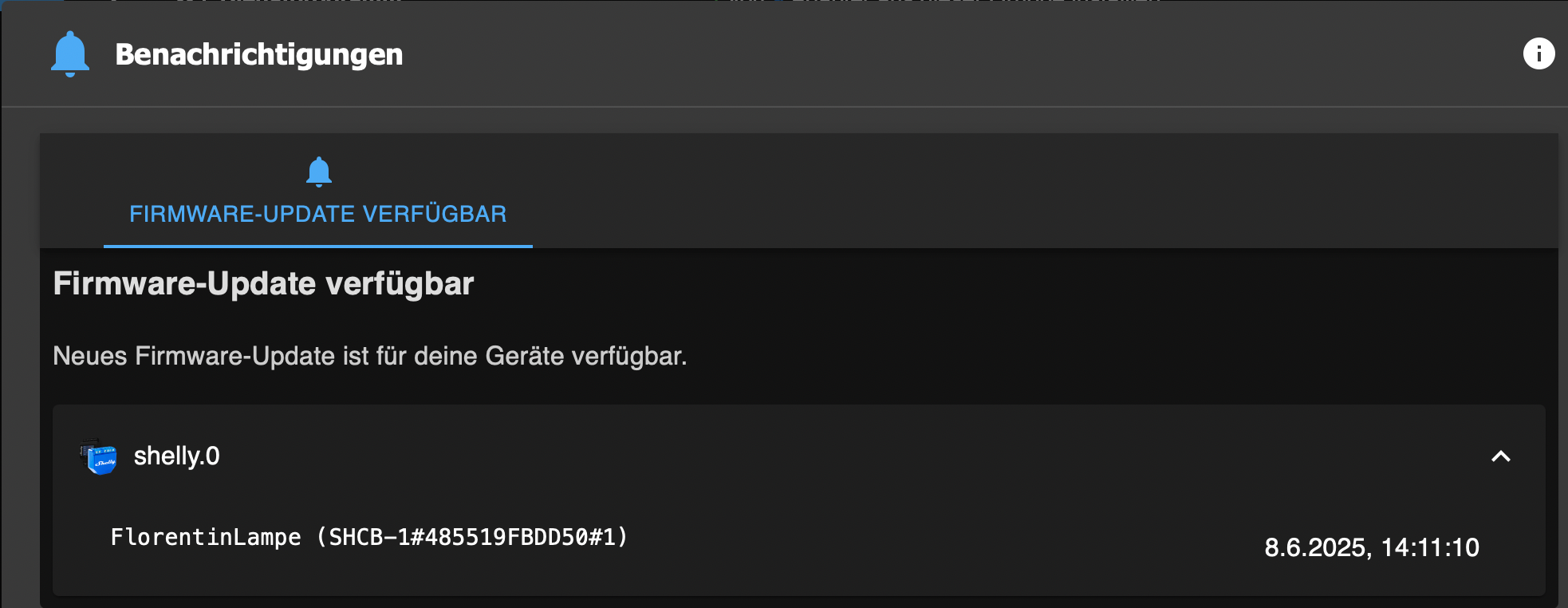

      Nach einem Neustart steht bei Shelly folgende Meldung an 3040a7ac-2d39-4fca-897e-39dac6042fb6-image.png
      Alle der Abstürze hatten die gleichen Meldungen im Journal, und jedes mal stand nach dem Reboot des RPI ein Update für ein Shelly-Gerät an
      Liegt der Crash am shelly adapter?

        @hometm sagte in Absturz ioBroker und RPI OS:
        System is booting into 'graphical.target'. Usually a server is running in 'multi-user.target'. Please set BootTarget to 'multi-user.target' or run 'iobroker fix'
        Setz das multi-user.target.
        load average: 5.82, 3.06, 2.18
        Musst du dir mal anschauen, die Werte sind u. U. etwas hoch.
        Pending Updates: 8
        System updaten. Anschließend einen Reboot, da ist bestimmt auch ein Kernelupdate dabei.
        • wendy2702
          wendy2702 @hometm last edited by
          @hometm bitte logfiles als Text in Code Tags </> Posten und nicht als Screenshot
          • mcm1957
            mcm1957 @hometm last edited by
            @hometm said in Absturz ioBroker und RPI OS:
            /dev/mmcblk0p2 ext4 14G 13G 1.1G 92% /
            Übermäßig viel Platz ist auf der sd auch nicht mehr. Bist du sicher, dass die crashes nicht in zeitlichem Zusammenhang mit backitup stehen? Da fallen m.W. nach nennenswerte temporäre Dateien an.
              Thomas Braun Most Active @mcm1957 last edited by
              @mcm1957
              Guter Hinweis, hab ich glatt übersehen.
              Da muss die 'Tanzfläche' auf dem Datenträger größer werden.
              14GB ist ja wirklich etwas beengt.
                hometm @Thomas Braun last edited by
                Vielen Dank für die Tipps, werde es testen
                Tobias
