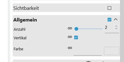

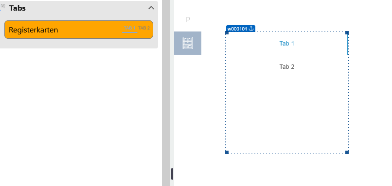

      leider funktioniert das Widget "Registerkarten" nicht, wenn die Orientierung "Vertikal" aktiv ist (man sieht dann den eigentlichen Tab-Inhalt nicht).
      Github-Issue: https://github.com/ioBroker/ioBroker.vis-2/issues/422
      Gibt es einen Workaround?
      Vielen Dank!
