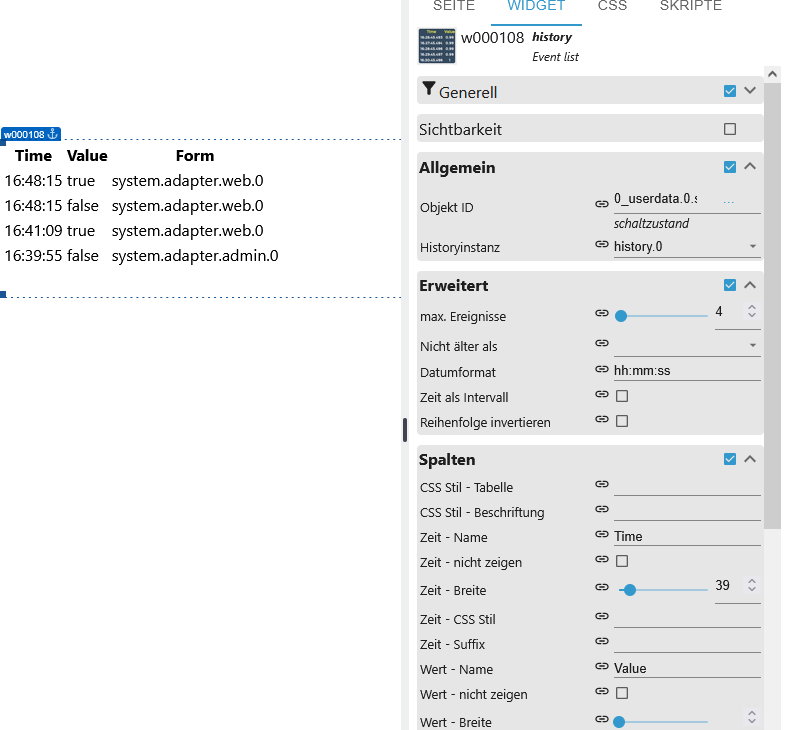

      gibt es beim History Event list-Widget die Möglichkeit, die Werte mit einem anderen Text auszugeben, z.B. statt "true" den Begriff "AN" zu verwenden? Es geht nicht (!) um den Eventlist-Adapter - ich würde es gerne mit den historisierten Werte umsetzen.
        nein!
        Höchstens über den Umweg vor der Historisierung zu wandeln.

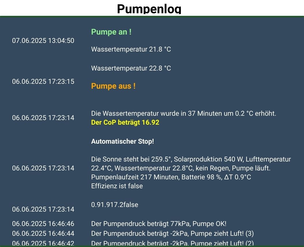

        @iobaer sagte in History Event list-Widget - Werte mit anderem Text ausgeben?:
        klar, so etwa 😉

          @homoran Danke Dir! Sieht schick aus - greift Dein "Pumpenlog" auf den History-Adapter zu?
            Homoran Global Moderator Administrators @IOBaer last edited by Homoran
            jepp, nur das eventlist-Widget.
            genauso wie du es vorhast.

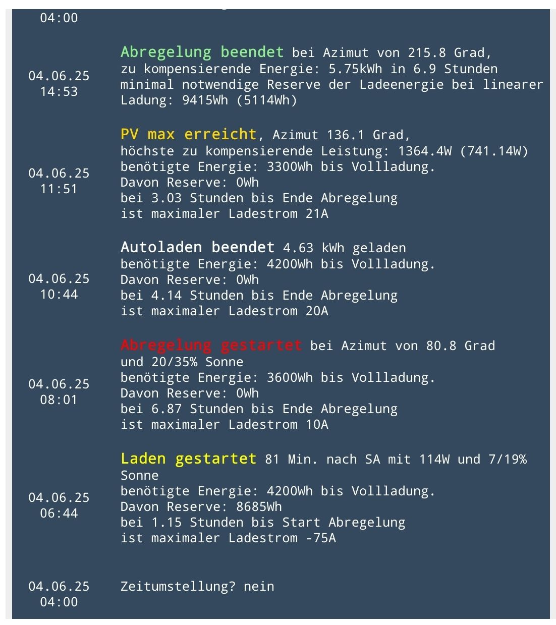

            Mache ich auch, wenn ich komplexere Blocklys teste ider erweitern will.
            Dann lass ich mir die Werte statt in debug Bausteinen in einen Datenpunkt schreiben.
            Den logge ich in die History und zeige das Ergebnis in dem Eventlist Widget an.
            ist irgendwie schöner (lässt sich formatieren) als im Log zu suchen
            hier versuche ich durch Steuerung der Ladeleistung der PV-Batterie, die Spitzen bei der Einspeisung "netzdienlich" zu vermeiden
