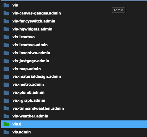

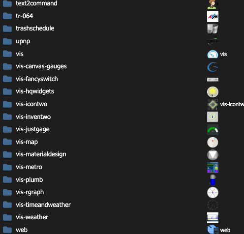

              in OBJEKTEN
              und Datein
              kann ich nichts mehr zu VIS-2.0 finden
                Homoran Global Moderator Administrators @erfggi last edited by
                @erfggi sagte in VIS-2 Adapter lässt sich nicht neu installieren:
                wo kann ich denn da schauen?
                Versuch es erstmal mit iob diag
                Langfassung bitte hier in code-tags posten.
                da wird es auch nicht mehr zu sehen sein. Sonst wäre die Instanz noch da.

                      • E
                        @Homoran
                        ich bin mal weiter im Dateisystem auf die Suche gegangen und haben nach VIS-2 gesucht.
                        in im ordner
                        user@iobroker:/opt/iobroker/iobroker-data/file
                        habe ich was gefunden !
                        drwxrwxr-x+  9 iobroker iobroker   4096 27. Apr 2022  vis
                        drwxrwxr-x+  6 iobroker iobroker   4096 22. Okt 2023  vis.0
                        drwxrwxr-x+ 11 iobroker iobroker  36864 17. Okt 2024  vis-2
                        drwxrwxr-x+  3 iobroker iobroker   4096 11. Mai 2024  vis-2.0
                        drwxrwxr-x+  3 iobroker iobroker   4096 17. Okt 2024  vis-2.admin
                        drwxrwxr-x+  2 iobroker iobroker   4096 26. Aug 2024  vis-2-widgets-gauges.admin
                        drwxrwxr-x+  2 iobroker iobroker   4096  3. Okt 2024  vis-2-widgets-material.admin
                        drwxrwxr-x+  2 iobroker iobroker   4096 23. Aug 2021  vis.admin
                        ich habe testweise alle Ordner mit VIS-2 weg gesichert und auf dem oder file gelöscht.
                        Dann das System rebooted und einen neuen Versuch mit der installation gestartet
                        und siehe da, der Adapter lies sich installieren und brachte auch keine Fehler mehr mit eine bestehenden Instanz.
                          @erfggi irgendsoetwas musste es sein.
                          ob es dieses Verzeichnis wirklich war, weiss ich jetzt nicht.
                          Wurde es denn bei der Neuinstallation wieder angelegt?
                          • E
                            erfggi @Homoran last edited by
                            das habe ich gleich geprüft, aber es ist nicht einer der umbenannten Order wieder angelegt worden, komisch
                              @erfggi Dann kann ich nur für dich hoffen, dass noch alles laufen wird.
