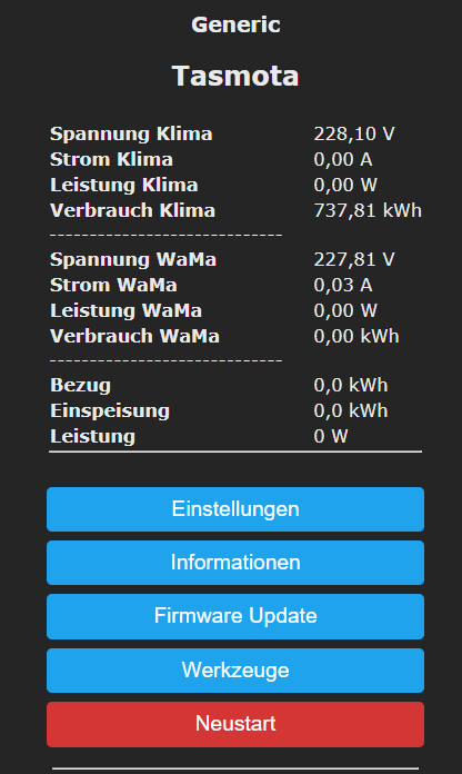

      ich habe meine Elektroverteilung über einen ESP8266 an IOB angebunden. In der Verteilung liefern ein Hichi IR TTL Lesekopf Daten der "modernen Messeinrichtung" sowie zwei SDM120 Daten von zwei einzelnen Stromkreisen. In Tasmota werden alle Daten korrekt angezeigt:
      Die oberen beiden Blöcke sind die beiden SDM120 (der 2. ist noch neu, daher kein Verbrauchswert)
      Der untere Block zeigt die Daten des Hichi (Hier stehen keine Werte, da der Kopf derzeit nicht an der Messeinrichtung hängt)

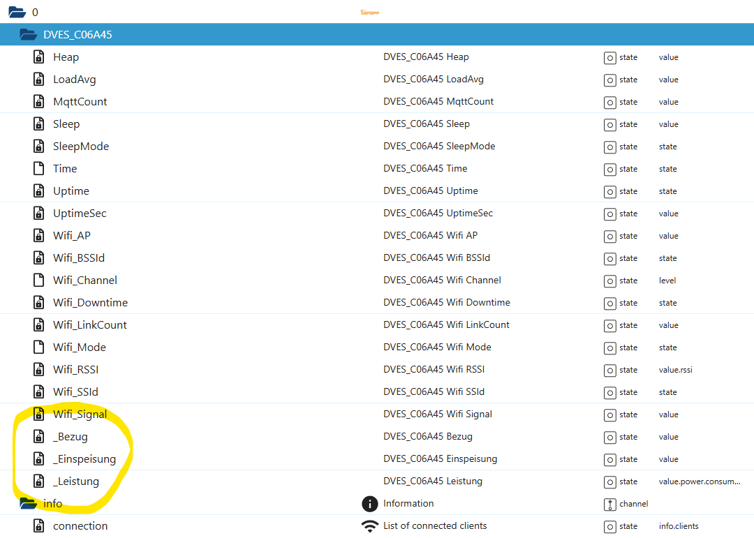

      Im Sonoff Adapter werden folgende Datenpunkte angelegt:
      Wie zu sehen ist, werden außer den "amtlich angelegten" Datenpunkten nur die Datenpunkte des Hichi angelegt.

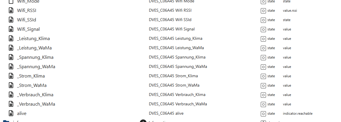

      ... werden die Datenpunkte der beiden SDM120 angelegt:

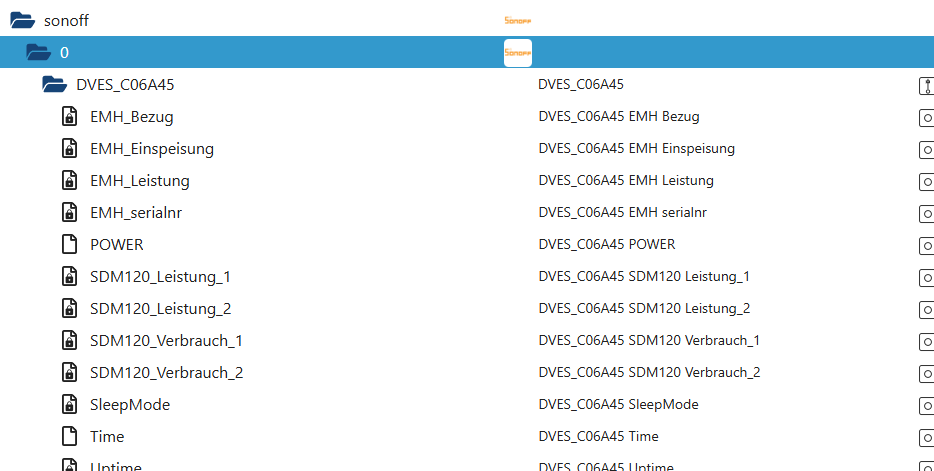

        und hier die Datenpunkte im Sonoff-Adapter:
