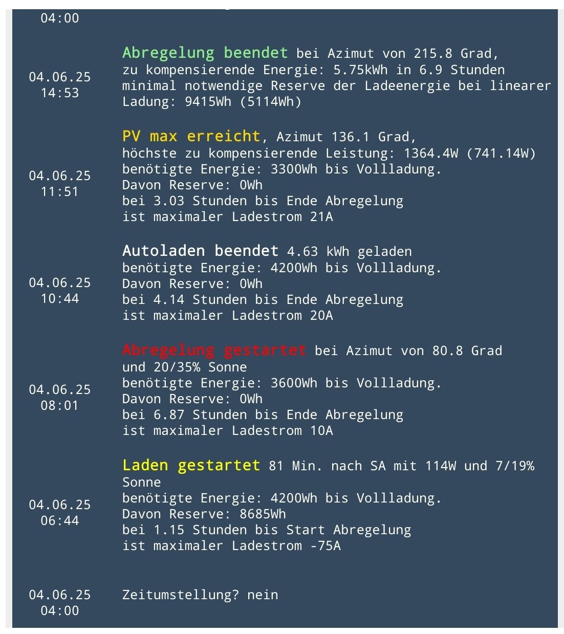

        • N
          norbert999 @Homoran last edited by
          @homoran So in etwa

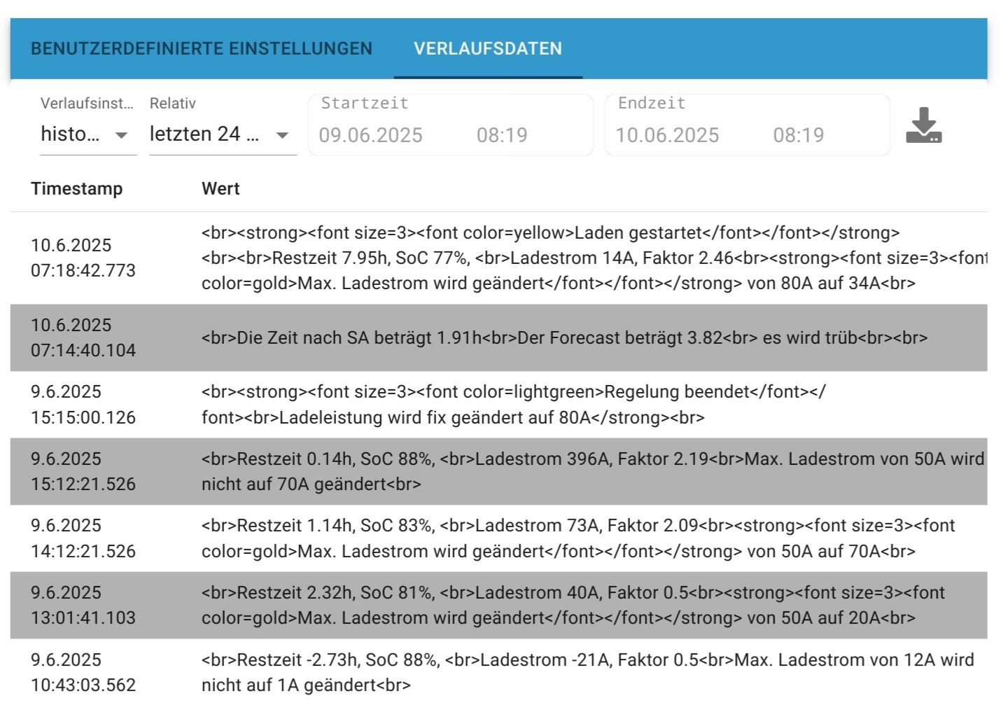

            Homoran Global Moderator Administrators @norbert999 last edited by Homoran
            @norbert999 sagte in Frage: Schriftfarbe bei eigenem iob-logging ändern:
            So in etwa
            was ist das?
            sollen das die Rohdaten sein, wie hier
            worauf willst du hinaus?
            Was darin steht ist doch deine Sache.
            die Formatierung auch
            @homoran sagte in Frage: Schriftfarbe bei eigenem iob-logging ändern:
            wo soll das in den Farben angezeigt werden?
            etwa schon in den Historydaten?
            da ist nur plain text.
            • N
              @homoran Mit dem scipt, welches ich anfänglich gepostet hatte, logge ich meine Aktivitäten, die von homematic her kommen. Die Visualisierung erfolgt dann im iob in VIS2.
              Das sieht dann so aus wie oben, nur eben dass der ganze Text einfarbig ist. Ich würde aber gern in meiner VIS2-Darstellung es haben wollen, dass die Wörter "Info", "Warnung" und "Alarm" farbig dargestellt werden um das einfach lesbarer zu machen.
                  und genau das habe ich dir gezeigt
