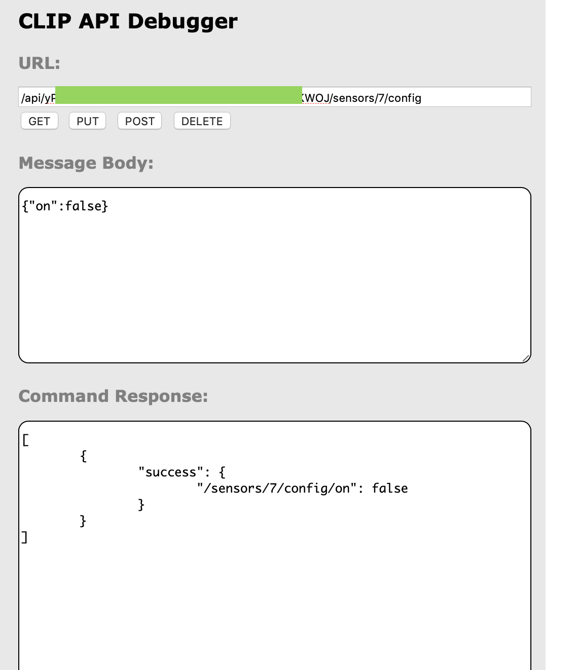

      Ich möchte meinen Hue Bewegungsmelder deaktivieren. Über das API Debug tool ist die URL:
      /api/<key>/sensors/10/config
      und der Body:
      "on":false
      Methode: PUT
      Kann mir da jemand einen Code daraus machen?
      Das wäre sehr net.</key>

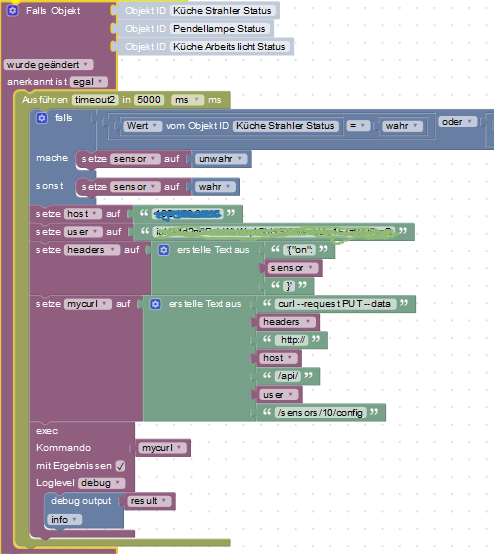

                        Der Vollständigkeit halber hier meine Lösung:
                        Mit dem exec Kommando setze ich den curl Befehl ab. Es ist nicht die elegante Art aber es funktioniert.
                        Immer wenn ich ein Licht per Schalter einschalte wird der Bewegungssensor deaktiviert. Beim Ausschalten nach 5 Sekunden wieder aktiviert.

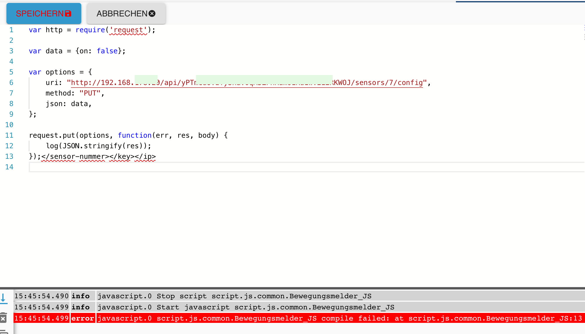

                          Ich habe mir jetzt auch so einen Bewegungsmelder zugelegt und brauchte diese Funktion auch. Für alle, die das in einem JS-Script ohne curl einbinden wollen:
                          var http = require('request');
                          var data = {on: false};
                          var options = {
                              uri: "http://<ip>/api/<key>/sensors/<sensor-nummer>/config",
                              method: "PUT",
                              json: data,
                          request.put(options, function(err, res, body) {
                              log(JSON.stringify(res));
                          });</sensor-nummer></key></ip>

                            @Stefan-Franke danke für die wertvolle Info. Aus irgendeinem Grund, will das JS-Script bei mir nicht funktionieren. Ich kenne mich leider nicht gut aus und kämpfe mich langsam durch. Über das API Debug tool kann ich das ganze steuern über iO Broker bringt er mir immer eine Fehlermeldung. Könntest du mal kurz drüber schauen und mir Rat geben?? Besten Dank

                              @Andreas-Lenz @Bongo @Stefan-Franke fyi: der hue-extended Adapter unterstützt das Schalten von Sensoren.
                              Ggf. könnt ihr es damit einfacher lösen.

                                  YES MEGA..mit dem hue-extended Adapter hat es keine 5 Minuten gedauert... Zum Glück habe ich nur 3h mit dem JS-Script verbracht 🙈
