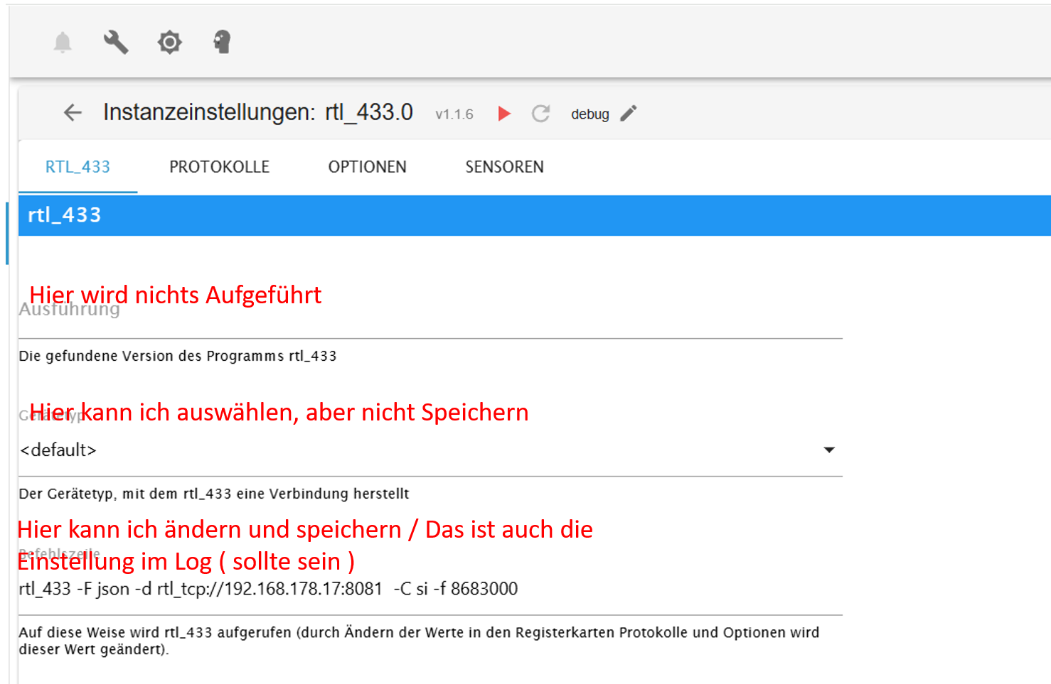

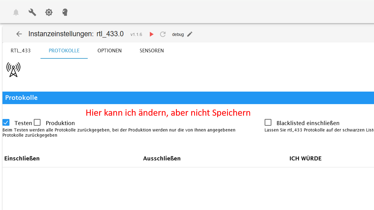

                Aber ich hatte einen anderen Eingetragen.
                Auch macht der Adapter nicht was er soll:
                Denke 😱 werde es sein lassen.
                Vielleicht gibt es ja irgendwann mal ein Adapter der Funktioniert.
                Danke euch beiden für die Antworten
