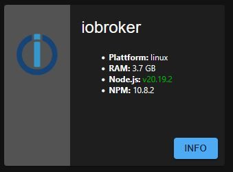

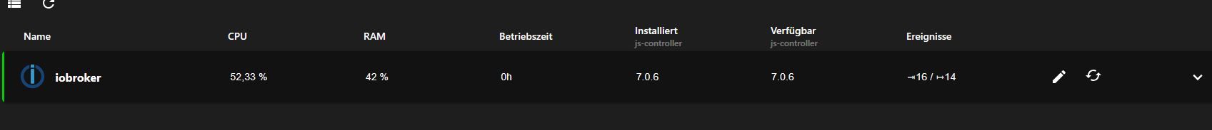

        xT1GeRx @Thomas Braun last edited by
        @thomas-braun ich würde sagen das das backup geladen ist. Verstehe ich das richtig, dass ich zuerst alles updaten soll bevor der Webzugang wieder geht? Wenn ja, hättest du mir eine sichere anleitung, bevor ich wieder was versaue?
            @thomas-braun alles war rauskam
                @thomas-braun Hat alles geklappt. Js auf 7 und node v20. Alle Updates ohne Fehlermeldung. Komme überall drauf und alles ist vorhanden wie davor.
                VIELEN VIELEN DANK für deine Hilfe und Zeit @thomas-braun 🎉
