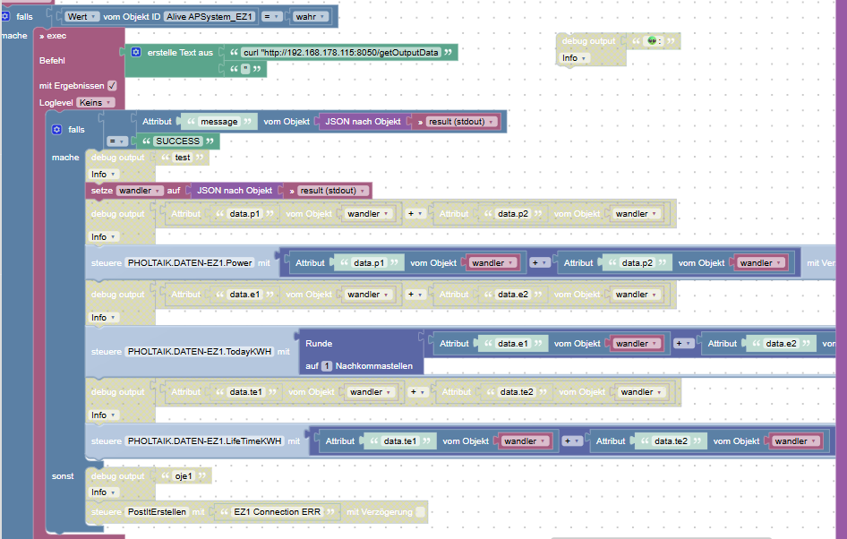

              @michihorn zeig mal dein script, das die werte ausgeben soll
              bei mir sieht das zb so aus:
                michihorn @liv-in-sky last edited by
                @liv-in-sky So weit bin ich noch gar nicht, ich wollte nur die Daten des Adapters erstmal sehen. Ein Script habe noch nicht.

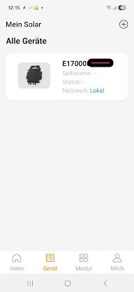

                            in easy power sieht das so aus:
                            APsystems EZ1 Local API - Documentation.pdf

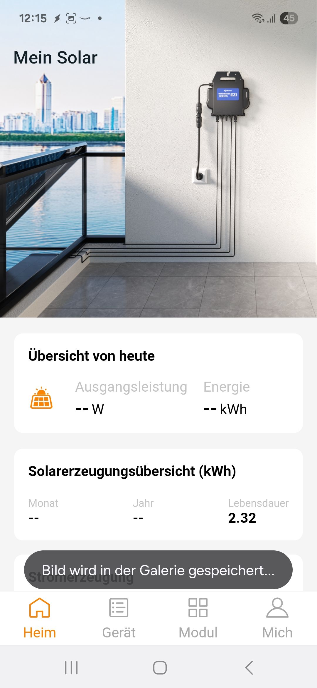

                                            @liv-in-sky sagte in Neues BK von Solakon:
                                            habe oben bei den bildern ein pdf drin
                                            Das sieht bei mir anders aus:
