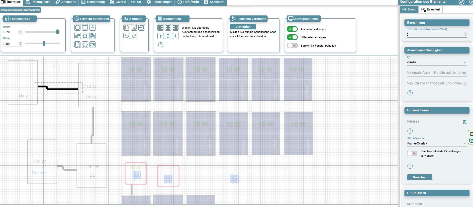

      ich habe ein großes Problem und hoffe das ihr mir vieleicht helfen könnt.
      Ich bastle schon ziemlich viele Stunden an Energiefluß-Erweitert und bin auch schon sehr weit gekommen. Ich habe anfangs aber wahrscheinlich den Fehler gemacht, ersteinmal alles heraus zu löschen.
      Ich habe alle Datenpunkte angelegt und importiert und das funktioniert auch soweit alles ganz gut.
      Leider funktioniert die Animation der Verbindungslinien nicht mehr. Eigentlich doch nur die Linie auswählen und die Quelle für die Animation festlegen. Ob positv oder negativ noch einstellen und fertig. Animation aktivieren und dann sollte es doch funktionieren, oder.
      Ich habe den Adapter schon komplett von github neu installiert und Backup neu geladen. geht trotzdem nicht. Ich habe es auch mit einer zweiten neuen Instanz probiert, da funktioniert es komischer weise.
      Ich habe da schon so viel Zeit investiert, da ich absoluter Neuling war, ich möchte nur sehr ungern alles neu machen müssen.
      Wenn jemand von Euch eine Idee hat woran es liegt, wäre ich sehr dankbar.

        Funktioniert die Animation nur im Editor nicht mehr oder auch in der Live-Ansicht ebenfalls nicht? Schwellenwert vielleicht zu hoch?
        Zeig doch am besten mal von einer Linie die Einstellungen (beide Tabs)

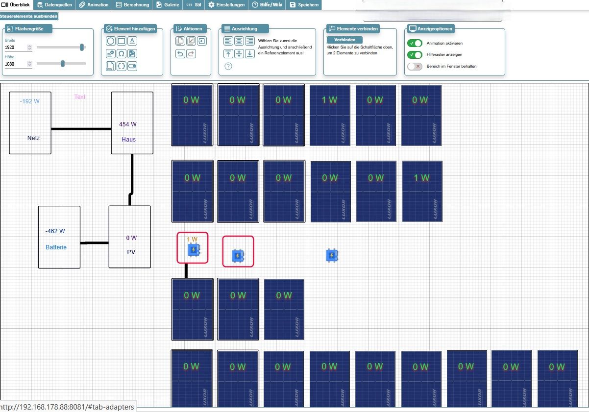

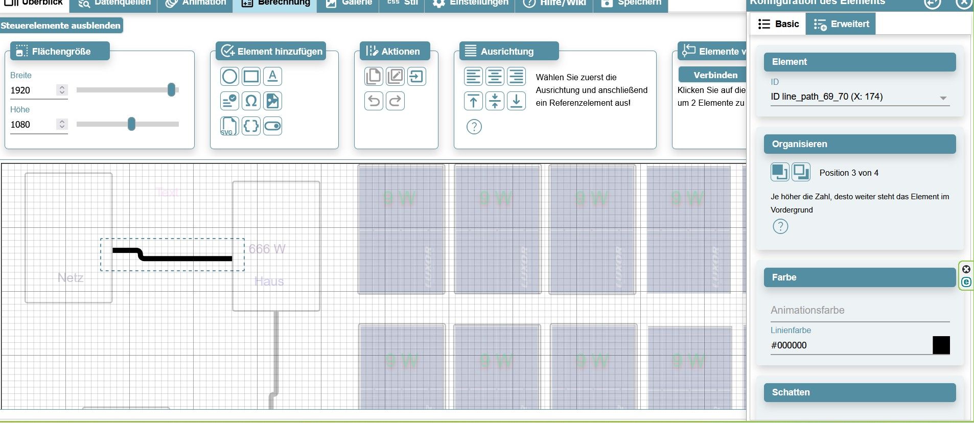

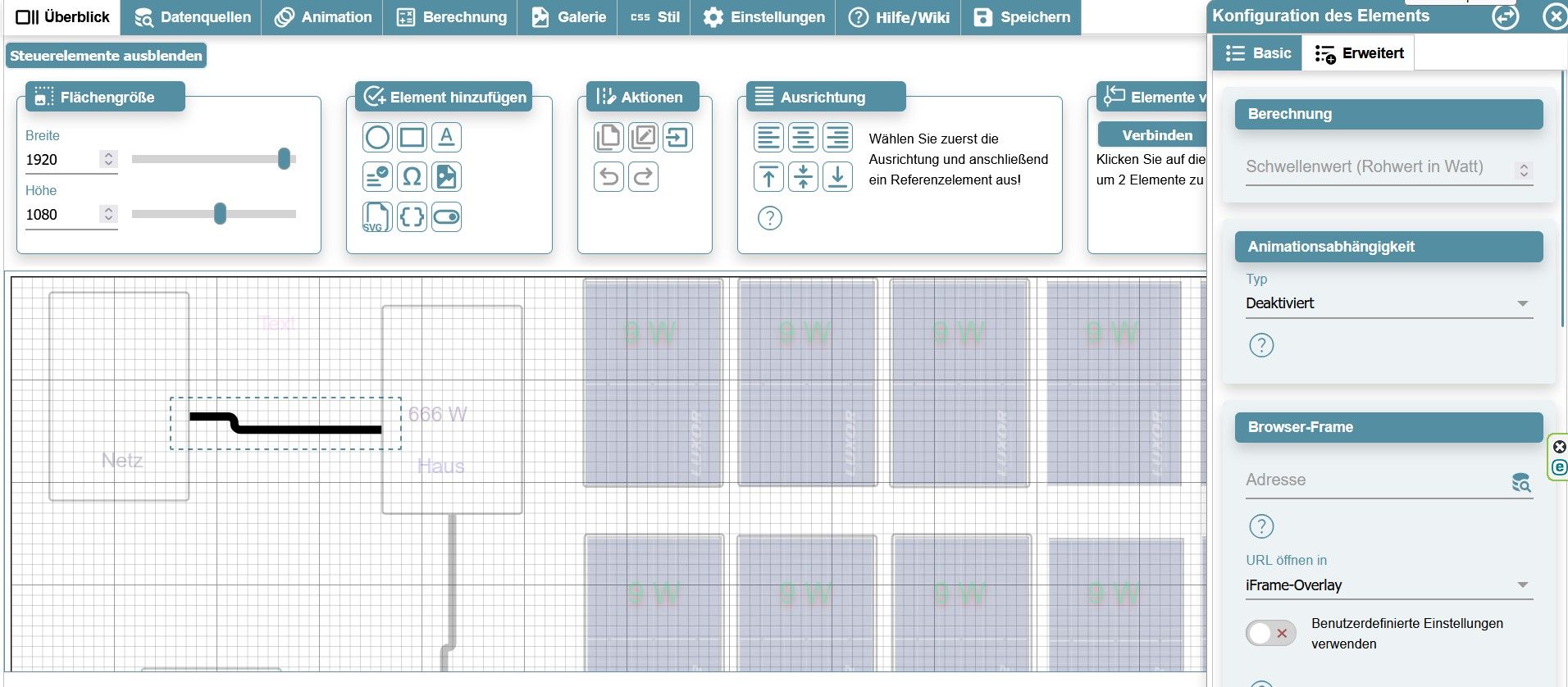

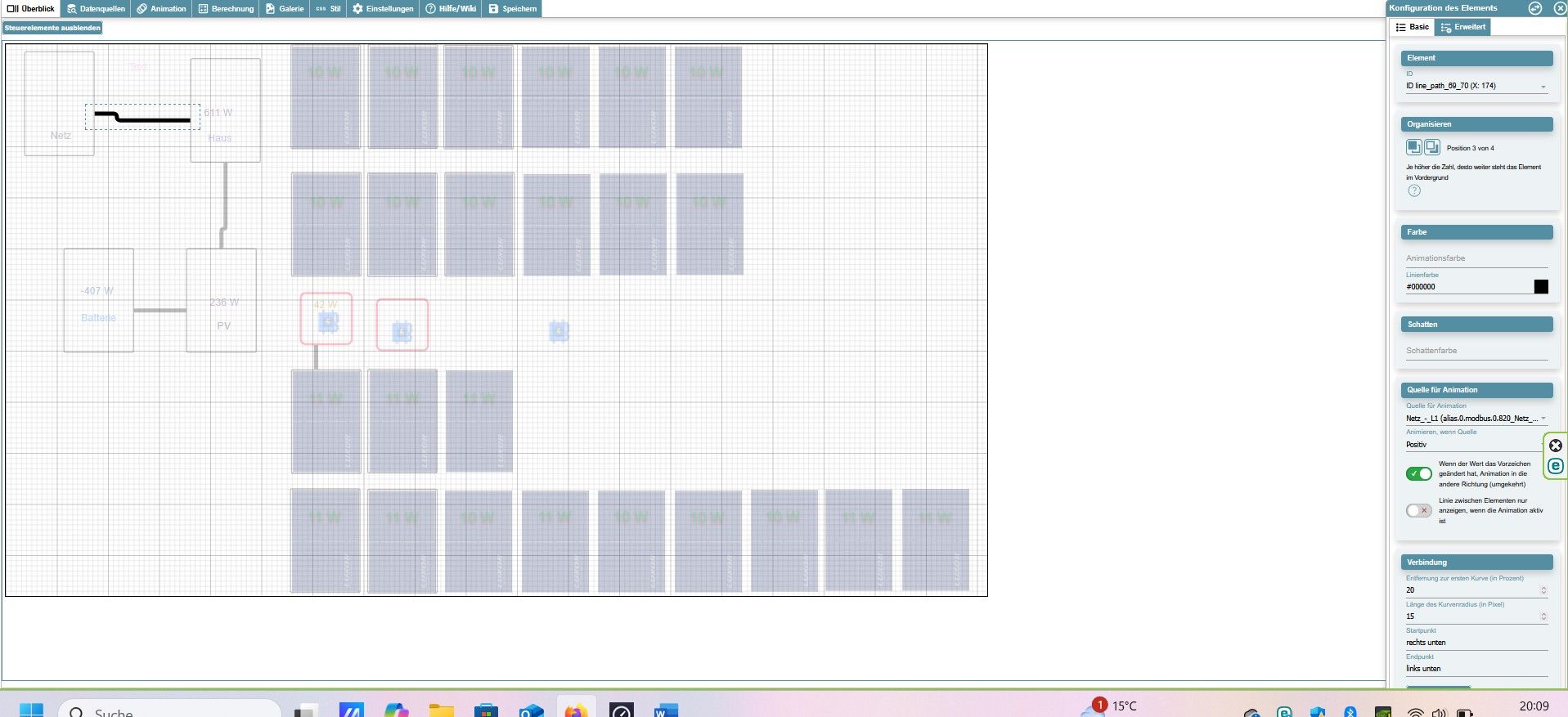

              Jensen72 @micklafisch last edited by
              @micklafisch
              Vielen Dank für deine Antwort.
              Es funktioniert in beiden Ansichten nicht.
              Hoffe du kannst damit was anfangen.

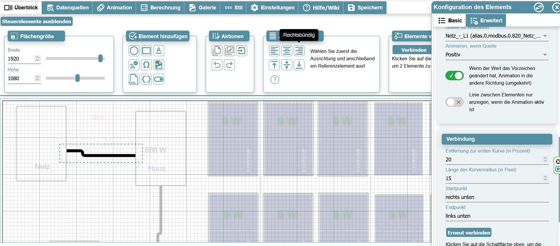

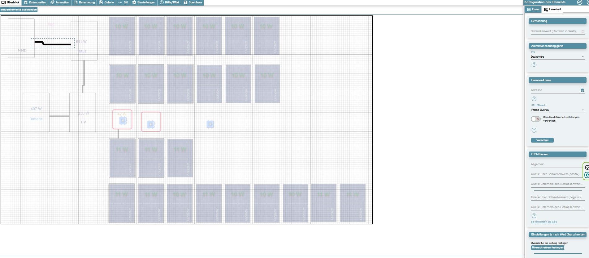

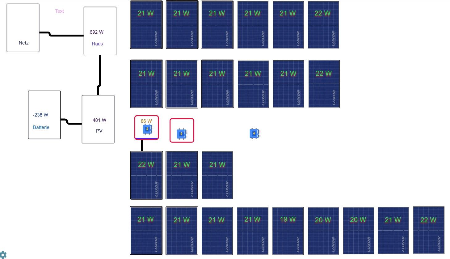

                @micklafisch

                  @jensen72 Ohne Schwellenwert wird das auch nichts 😉
                    Jensen72 @SKB last edited by
                    @skb
                    hab ich auch schon ausprobiert.

                      SKB Developer Most Active @Jensen72 last edited by
                      @jensen72 wie ist die Animation eingestellt - Tab Animation?
                      Was liefern die Datenpunkte?
                      Sind Überschreibungen vorhanden?
                      Browser? OS?
                      Im Workspace lassen sich eh nur alle Animationen an- oder abschalten.
                          @jensen72 Auch hast du für die Linie keine Farbe bei der Animation festgelegt. Dann erscheint auch nichts!
                            @skb
                            Ich werd verrückt! Jetzt geht es.
                            Na so ein Quatsch. Wird doch eigentlich vorher in den Einstellungen für die Animation festgelegt.
                            Da muss man als Kfz-Futzi ersmal drauf kommen!
                            Ohne Eure Hilfe hätte ich das nicht herausgefunden! Dafür vielen lieben Dank!
