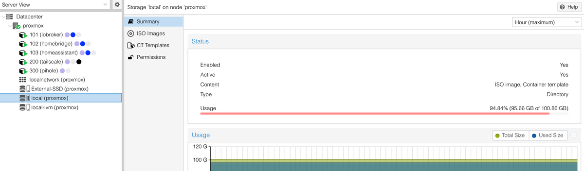

          peterfido @guitardoc last edited by peterfido
          @guitardoc Was da drauf liegt, siehst Du im PVE >> Rechenzentrum >> local
          Da auch mal alle Kategorien durchgehen.

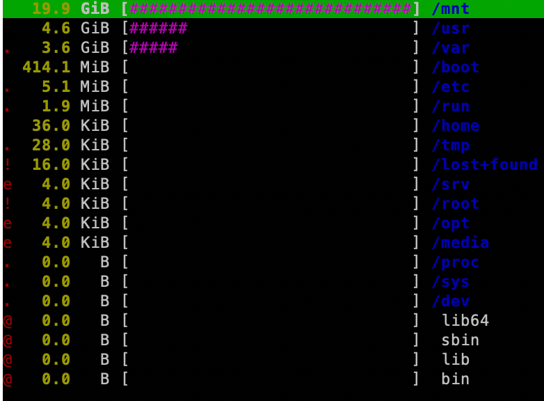

                Das ist ja das was ich nicht verstehe - da ist nix drauf und trotzdem ist die Platte anscheinend voll:
                  Thomas Braun Most Active @guitardoc last edited by
                  @guitardoc
                  /dev/mapper/pve-root  98497780 93414108     34124 100% /
                  /dev/sda             245024372 20917948 211587088   9% /mnt/sda
                  Das Gerät /dev/sda ist nur zu 9% voll.
                  Dein Problem liegt also in /dev/mapper/pve-root , das ist der Host.

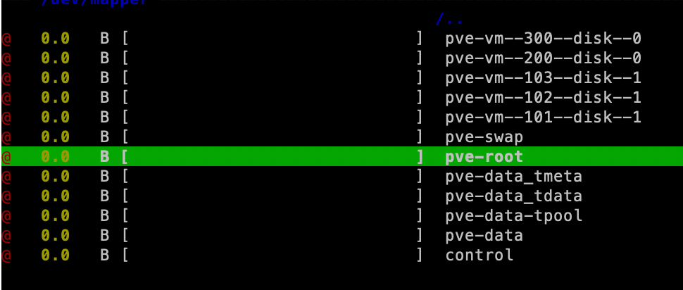

                  • G
                    guitardoc @Thomas Braun last edited by
                    @thomas-braun Hmm, aber wie komme ich da ran? ncdu / lässt mich da nicht zugreifen:

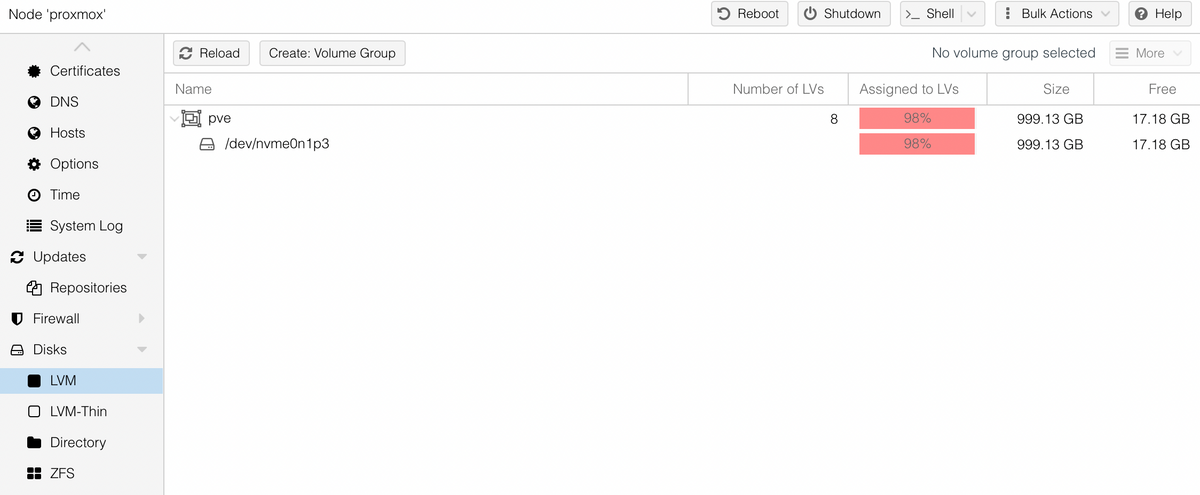

                              guitardoc @guitardoc last edited by

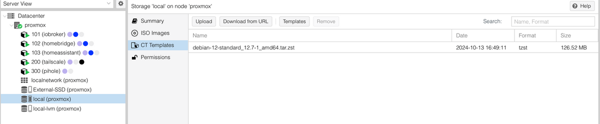

                              Hab hier noch was entdeckt - vielleicht hilft das weiter:
                                @guitardoc Nein, das ist normal. Weiter oben habe ich geschrieben, wo ich gucken würde.

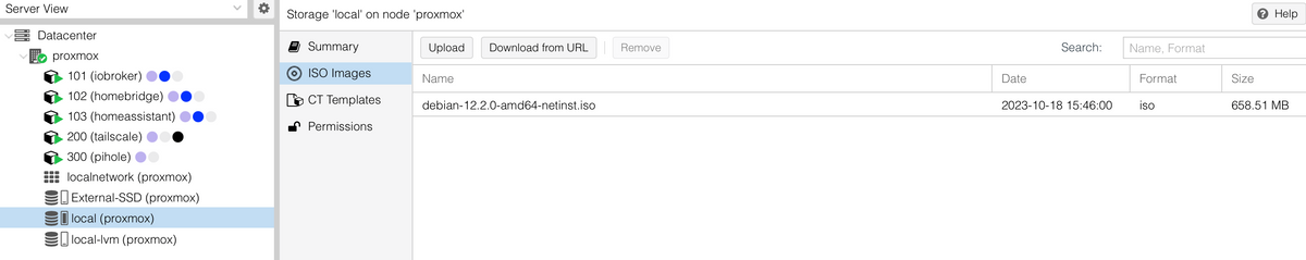

                                • G
                                  guitardoc @peterfido last edited by
                                  @peterfido Da ist alles recht leer:
