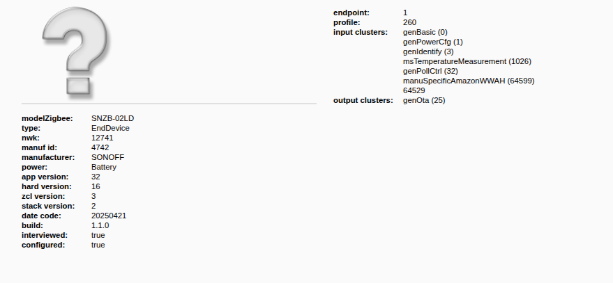

      Hallo Community,
      was kann ich tun, um den Sonoff SNZB 02LD im Zigbee Adapter einzubinden, im Moment nur Fragezeichen und hier sind die technischen Werte. Der Sensor ist in zigbee2mqtt schon gelistet.
      Freue mich auf hilfreiche Tipps, gerne auch passenden Converter falls das jemand erstellen kann

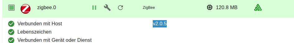

          @arteck Zigbee Adapter Version: v2.0.5 = latest stableBildschirmfoto_2025-06-11_12-05-11.png
            arteck Developer Most Active @Jens G. last edited by arteck
            @jens-g dann nimm mal die von GIT..musst du aber dir durchlesen was da anders ist

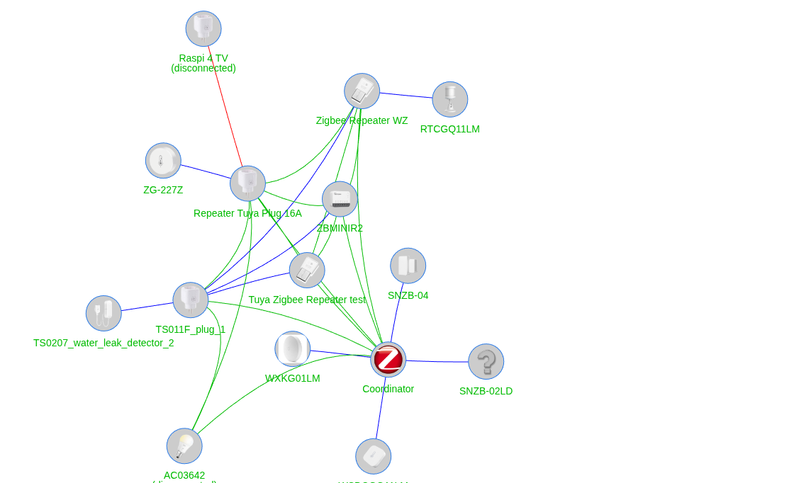

                  @arteck Ok,habe ich siehe Screenshot trotzdem Fragezeichen, liegt zum teil auch an der Reichweite zum Pool sind mehr als 30M. Habe zwei USB tuya Repeater und eine tuya SteckdoseBildschirmfoto_2025-06-11_13-33-45.png.
                  Meine netzwerkkarte sieht aktuell so aus:
                  Der Bewegungsmelder und Tuya Temperatur Sensor sind im Keller und haben trotzdem Empfang

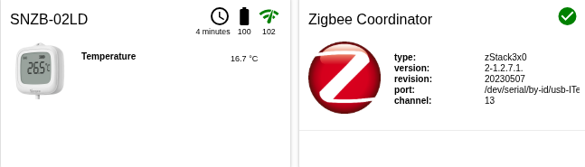

                      @arteck Danke, für die Infos. So Signal ist da nun fehlt nur noch passende Einstellung statt Fragezeichen
                      Hat jemand eine idee wie ich den integrieren kann, damit er die Temperatur ausgibt?.
                      Habs mal mit external converter versucht, nun siehts so aus und Temperatur zeigt immer null an
                      So Batterie habe ich mit diesem external converter:

                      Jetzt gehts, manchmal hilft einfach abwarten und Tee trinken!

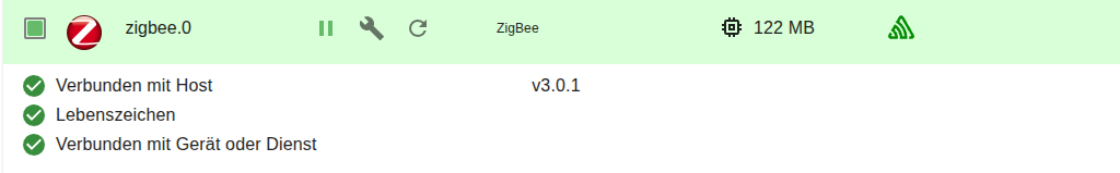

                                    ich habe das gleiche Problem mit dem gleichen Sensor.
                                    habe nun über Github die latest 3.0.1. installiert leider
                                    bleibt der Adapter danach "Verbunden mit Gerät oder Dienst" auf gelb.

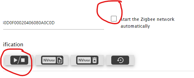

                                          Thomas Braun Most Active @Mr.X last edited by
                                          @mr-x
                                          Zigbee autostart option not set - omitting start of zigbee substystem!
                                          Der Haken muss gesetzt werden.
                                            Mr.X @Thomas Braun last edited by
                                            @thomas-braun
                                            Danke für den, wie immer, großartigen Support.
                                            Leider finde ich auf der Github readme Seite nach wie vor nichts.
                                            https://github.com/ioBroker/ioBroker.zigbee/blob/master/docs/de/readme.md
                                            Aber:
                                            Der Adapter läuft nachdem ich auf den "play" button drücke.
                                            Muss ich den Haken darüber setzen, damit es dauerhaft läuft?
