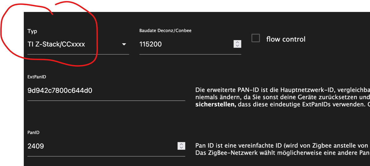

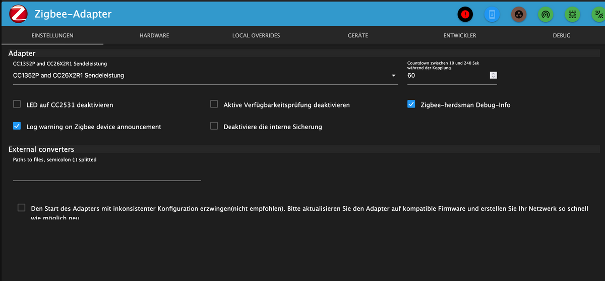

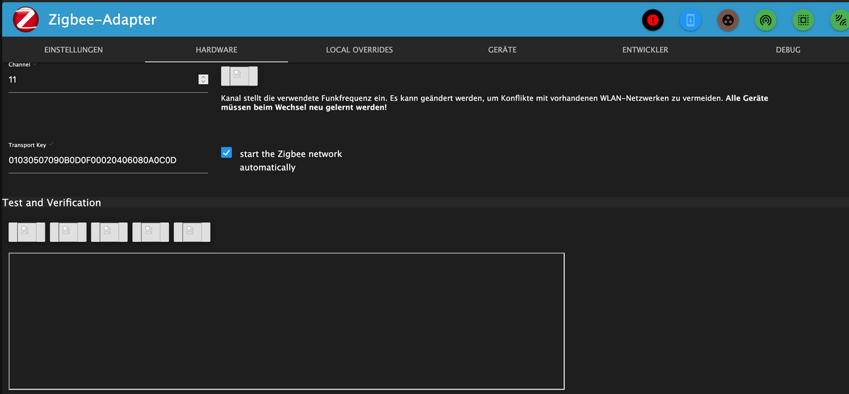

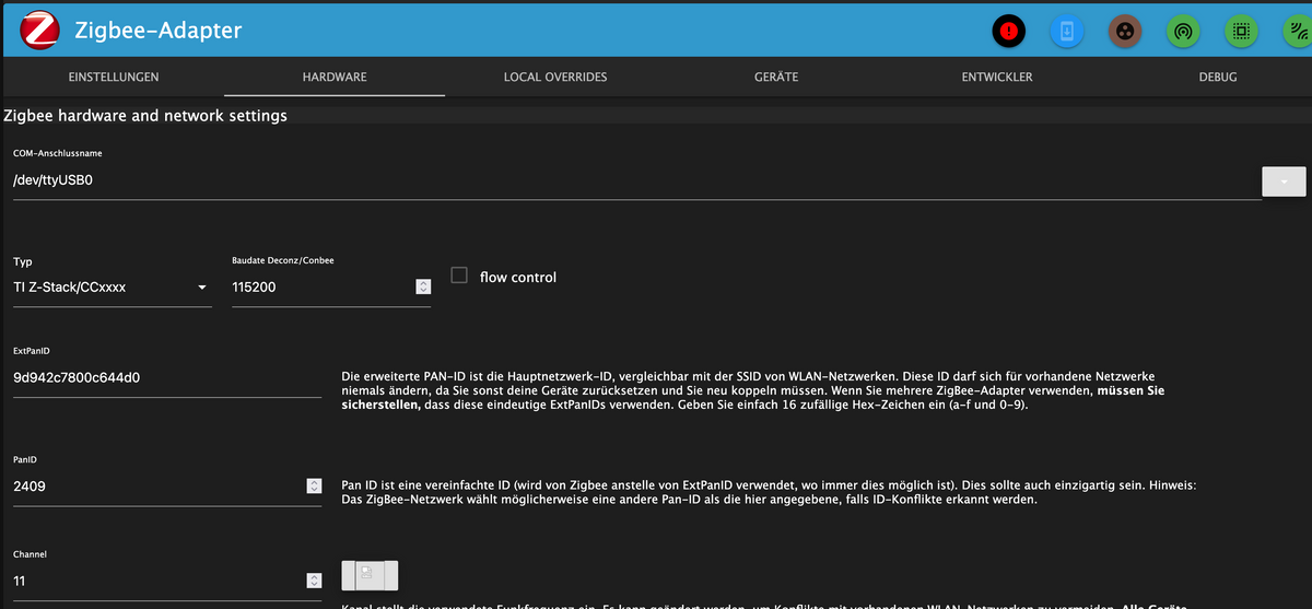

        arteck Developer Most Active @Lucifor1976 last edited by
        der ist falsch für den slzb

            @lucifor1976 welchen den -P oder -E
            den P seh ich gerade
            schreib das mal anstatt des /dev/ttyusbxxxxxx ports
            /dev/serial/by-id/usb-Silicon_Labs_Sonoff_Zigbee_3.0_USB_Dongle_Plus_0001-if00-port0
            der adapter hat auch ein test button ..was sagt der ?

              Die Testbuttons tun etwas, dauert ewig, kommt aber kein Ergebnis und das Fenster geht einfach zu.
              Seltsam ist auch das die Buttons nicht korrekt dargestellt werden.

                Oha, jetzt tun die Buttons etwas.
                Test war erfolgreich, Button Start/Stop ergibt folgendes:
                overriding zigbee options with:
                extPanID : 9d942c7800c644d0
                panID : 2409
                channel : 11
                port : /dev/serial/by-id/usb-Silicon_Labs_Sonoff_Zigbee_3.0_USB_Dongle_Plus_0001-if00-port0
                adapterType : zstack
                baudRate : 115200
                precfgkey : 01030507090B0D0F00020406080A0C0D
                flowCTRL : false
                Starting Adapter npm ...
                Installed Version: iobroker.zigbee@3.0.1 (Converters 23.13.0 Herdsman 3.3.2)
                Starting zigbee-herdsman...
                Unable to obtain herdsman settings
                Starting zigbee-herdsman problem : Error Resource temporarily unavailable Cannot lock port
                Error herdsman start
                Lucifor1976 1 Reply Last reply Reply Quote 0

                    arteck Developer Most Active @Lucifor1976 last edited by arteck
                    @lucifor1976 sagte in ZigBee macht mich irre und will einfach nicht.:
                    Bin ich zu blöd oder ZigBee zu schlau ?
                    da antworte ich lieber nicht drauf 🙂
                    aber.. grün heisst nicht dass der startet..
                    da funktioniert was nicht..
                    machmal adapter upload.. die buttons sollten schon richtig angezeigt werden..sonst stimmt was nicht allgemein mit der installation

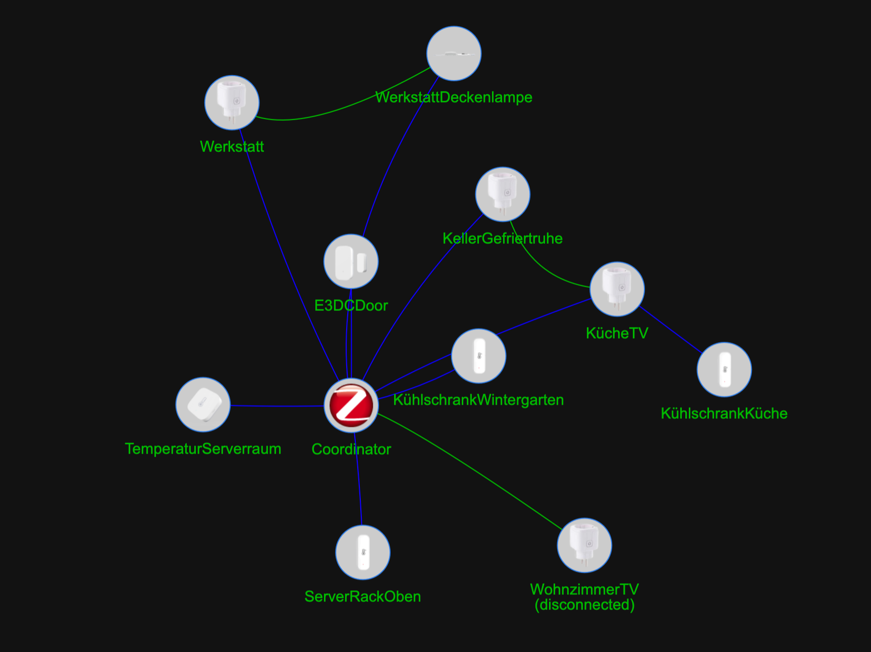

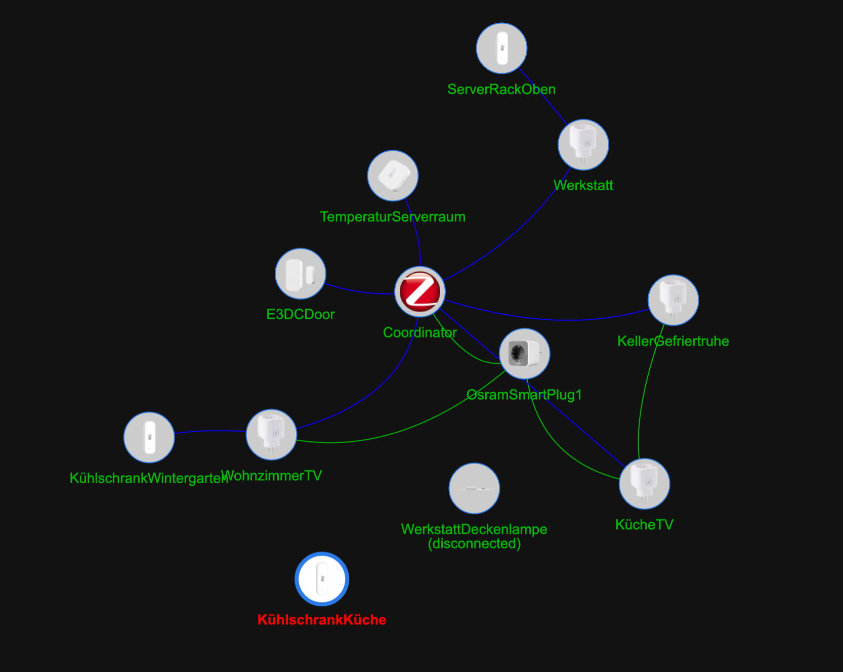

                                  @arteck
                                  Ja, ich habe leider nichts, ich sollte mir mal etwas zulegen, hast empfehlungen dazu?
                                  günstig ikea plugs.. die sind gut.. sonst geht alles ausser
                                  lass die Finger von osram und ledvance..
                                  Lucifor1976 1 Reply Last reply Reply Quote 1
                                  • Lucifor1976
                                    Lucifor1976 @arteck last edited by
                                    @arteck
                                    Danke, hab mir welche bestellt, geht das pairing auch über die Router?
                                    und beim nächsten Ikea Besuch sind wohl auch welche dabei 🙂

                                        • Asgothian
                                          Asgothian Developer @Lucifor1976 last edited by
                                          @haselchen
                                          Alles klar, danke.. der SLZB-06 läuft nun auch als weitere Instanz. Sehr schön.
                                          Jetzt haben sogar unsere Kühschränke einen Temperatursensor...
                                          Hoffentlich mit eigener Pan-ID und ExtPan ID !
                                          • Lucifor1976
                                            Lucifor1976 @Asgothian last edited by
                                            @asgothian
                                            Klaro, läuft bis jetzt bestens, heute kommen 4 Steckdosen die ich im Haus als Router verteilen möchte.
                                            Dann kommt alles auf den SLZB und der Sonof geht in Rente.
