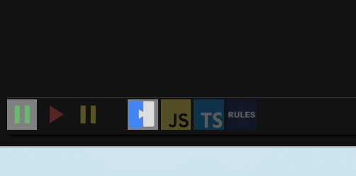

          Hast Du unten in der Navigation irgendwelche Filter aktiv?
            Homoran Global Moderator Administrators @haus-automatisierung last edited by
            @haus-automatisierung sagte in Script Ordner sind nicht sichtbar:
            anscheinend!

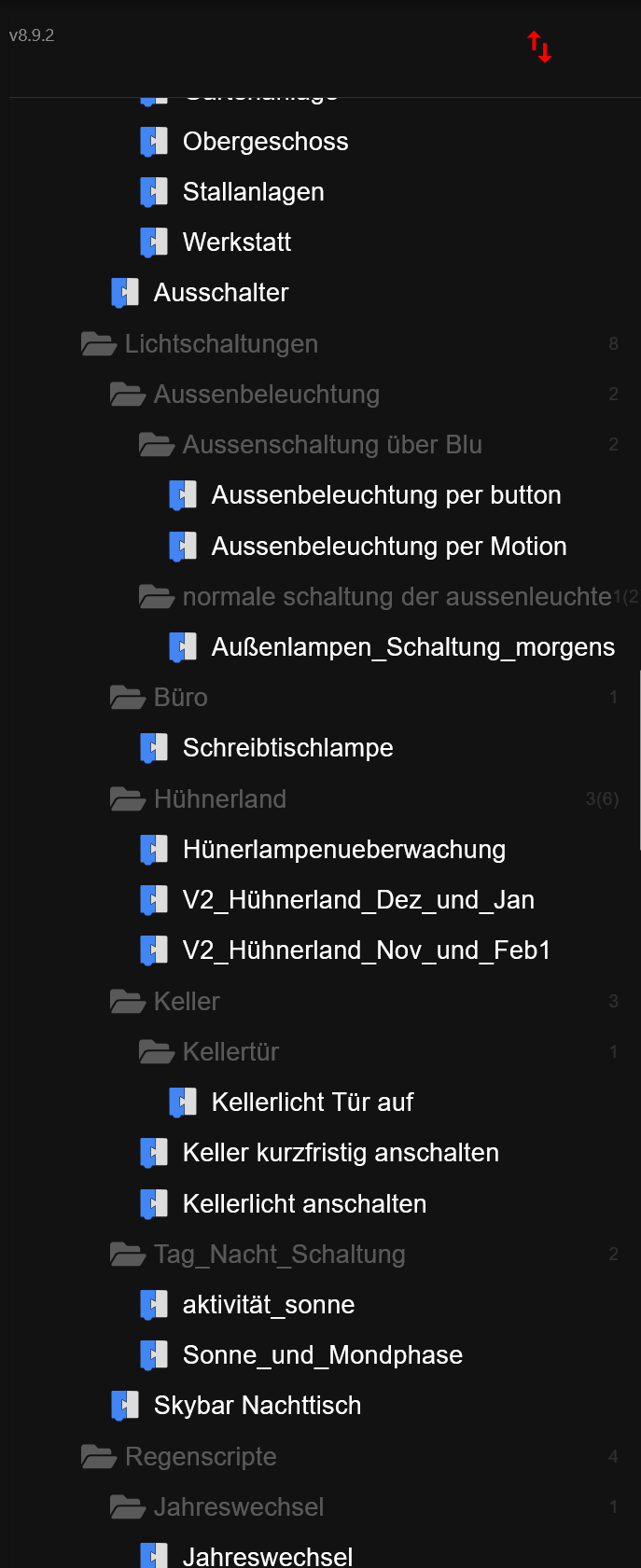

            @mico sagte in Script Ordner sind nicht sichtbar:
            Ich weiß nur nicht welches Symbol jetzt dafür zuständig sein soll,
              Mico @Homoran last edited by
              Hier mal ein paar Screenshots

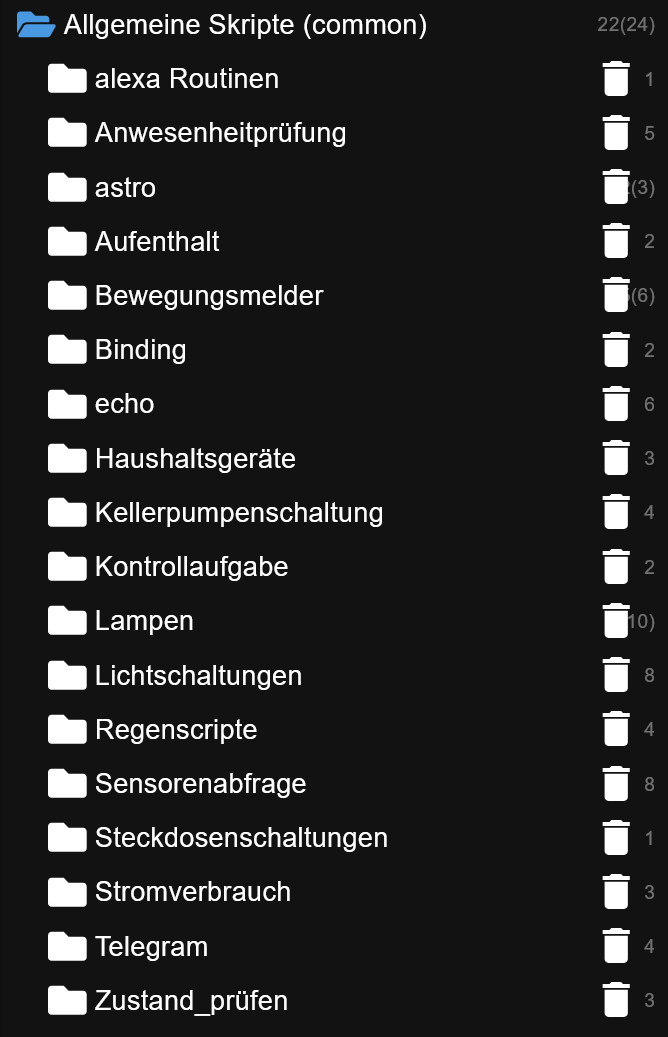

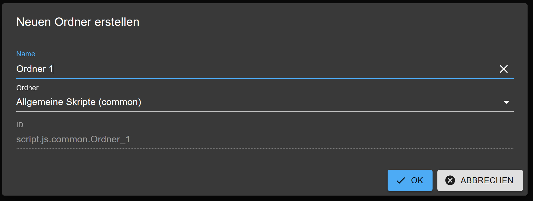

              Ordner erstellt:
              Ordner wird nicht aufgelistet:
              Wenn ich in diesem ein Script einfügen möchte ist er ebenso nicht verfügbar.
              Ich muss immer wieder unten einstellen um Blockly Scripte oder Javascripte einzublenden.:
              Sonst war es bei mir das ich alle Ordner gesehen habe und das Javascripte und Blockly zusammen angezeigt wurden egal ob diese aktiviert waren oder nicht.
              Mico
              • Codierknecht
                Codierknecht Developer Most Active @Mico last edited by
                @mico
                Da unten darf kein Filter gesetzt sein. Dann klappt das auch wie erwartet.
