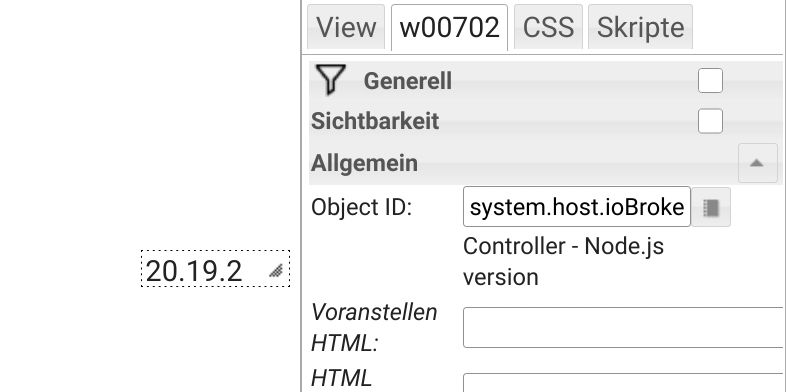

      • haselchen
        haselchen Most Active @Walter.O. last edited by haselchen
        @walter-o
        Steht unter Objekte -> System -> Host
        Edit: vorher Expertenmodus einstellen
          Homoran Global Moderator Administrators @haselchen last edited by
          @haselchen sagte in script für node js Version in der Vis anzeigen:
          für die ID Selectorbox in vis ist das nicht nötig
          • haselchen
            haselchen Most Active @Homoran last edited by
            Die Info diente eher zur Veranschaulichung.
            Ohne Expertenmodus könnte sich der TE das nicht im Objektbaum mal ansehen.
            Walter.O. 1 Reply Last reply Reply Quote 2
            • Walter.O.
              Walter.O. @haselchen last edited by
              Danke erledigt.

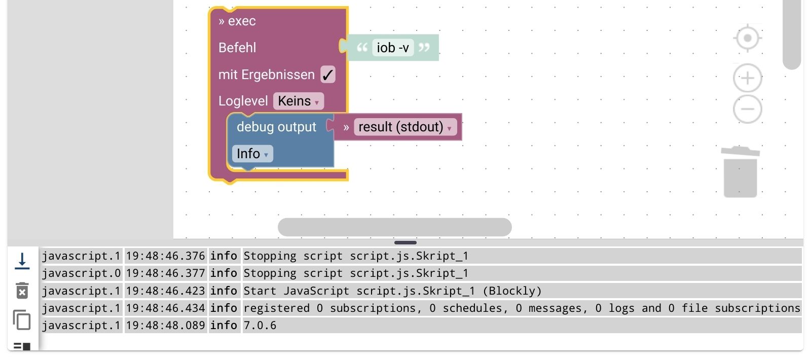

              Eine andere Frage, wie kann ich denn jetzt noch die version vom JS-Controler in der Vis anzeigen?
                Homoran Global Moderator Administrators @Walter.O. last edited by
                @walter-o sagte in script für node js Version in der Vis anzeigen:
                Danke erledigt.
                mal als Ansatz:
                Walter.O. 1 Reply Last reply Reply Quote 0
                • Walter.O.
                  Walter.O. @Homoran last edited by
                  @homoran okay soweit verstanden.
                  leider komm ich nicht weiter um das ergebniss in einen Datenpunkt zu schreiben.
                  Ich habe immer noch nicht genug blocky kentnisse um diese aktion umzusetzen.
                  Hast du einen witeren anschupzer für mich?

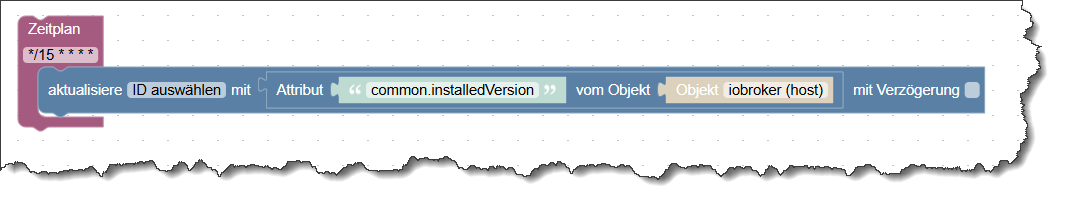

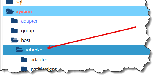

                  • Codierknecht
                    Codierknecht Developer Most Active @Walter.O. last edited by
                    @walter-o
                    So wird die Version alle 15 Minuten in einen eigenen DP geschrieben.
                    Das Attribut lautet common.installedVersion und steckt in diesem DP:
                    Homoran Walter.O. 2 Replies Last reply Reply Quote 1
                      Homoran Global Moderator Administrators @Codierknecht last edited by
                      @codierknecht sagte in script für node js Version in der Vis anzeigen:
                      das war mir unbekannt!
                      dann ist in dem JSON etwas, was nicht als Datenpunkt separiert wird.
                      Wäre aber doch wünschenswert, @mcm1957, oder?

                        Walter.O. @Codierknecht last edited by Walter.O.
                        "common.installedVersion" finde ich nicht im meinen system Ordner ?
                        Bei iob -v bekomme ich ind den Log's die version angezeigt
                          hat @Codierknecht auch nicht gesagt!
                          = versteckt!
                          deswegen Attribut von....

                            Alles klar wer warten kann kommt auch zu einem ergebnis.
                            Jetzt wurde der Datenpunkt Beschrieben.
                            Danke euch.
                              genau gesagt, jede 15. Minute einer Stunde, also um x:00, x:15, x:30, x:45
                              wie lange hast du denn gewartet?
