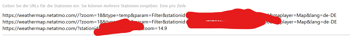

        Ja, gleiches Problem seit gestern 10:40 Uhr.
        Der Link zur URL scheint jetzt anders zu sein. Geht aber auch nicht.
        Unten ist eine neue URL. Oben die alte URL, mit der es lange funktioniert hat.

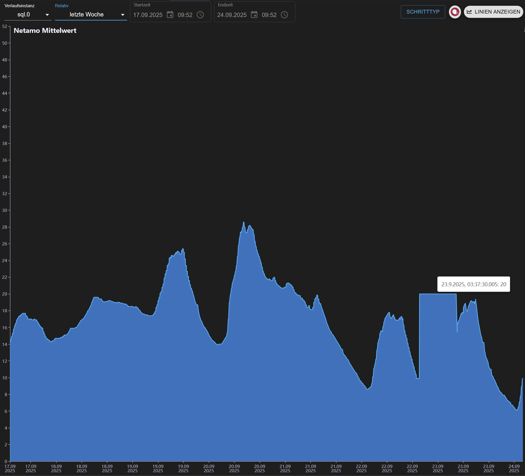

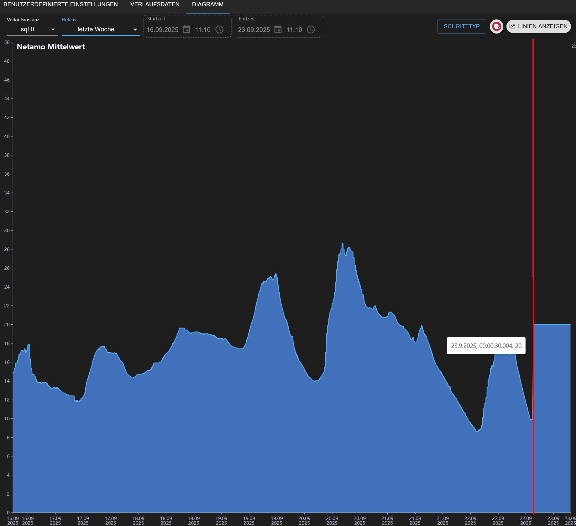

                            23.09.2025, 00:00:30 Uhr kamen die letzten Daten, danach ist meine Mittelwertberechnung auf den Failsafe bei 20 Grad zurückgegangen (Innenraumtemperatur von einem Thermostaten). Ich benutze die gemittelte Aussentemperatur von 5 umliegenden Stationen, die im Schatten angebracht sind, zur Steuerung meiner Klimageräte.
                            Irgendetwas an der API etc. könnte sich verändert haben.
