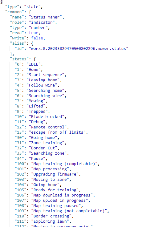

      ich habe einen Worx Vision und visualisieren die States auf der Vis2.
      Nun mache ich es so, um auf deutsch zu kommen, habe ich in einer Switch Case die States, welche in common.states drin stehen auf deutsch übersetzt.
      Nun kamen aber mal wieder welche hinzu, welche noch nicht in meiner liste waren.
      Idee: Wäre es möglich aus dem Javascript adapter heraus einen englischen string an bspw. https://translator-ui.iobroker.in/ zu senden und eine antwort mit den übersetzten Texten zu bekommen?

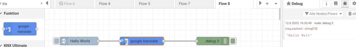

            peterfido @Ben1983 last edited by
            @ben1983 Oder Node Red per Google translate extend
            Ben1983 1 Reply Last reply Reply Quote 0
            • Ben1983
              Ben1983 @peterfido last edited by
              @peterfido google translate, da habe ich gar nicht dran gedacht. danke

                        @oliverio Konnte es jetzt hiermit lösen.... google wolle irgendwie nicht:
                        const axios = require('axios');
                        // 🌐 Übersetzungsfunktion via MyMemory
                        async function translateMyMemory(text) {
                            try {
                                const response = await axios.get('https://api.mymemory.translated.net/get', {
                                    params: {
                                        q: text,
                                        langpair: 'en|de'
                                return response.data.responseData.translatedText;
                            } catch (error) {
                                log(`Übersetzungsfehler für "${text}": ${error.message}`, 'error');
                                return text; // Fallback: Originaltext
                        async function getRoboterstate(){
                            Statusstate = getState(idRoboterstatus);
                            let statustext = "";
                            // Objekt holen
                            const StatusObjekt = getObject(idRoboterstatus);
                            // Übersetzen
                            const StatusDeutsch = await translateMyMemory(StatusObjekt.common.states[Statusstate.val]);
                            statustext += StatusDeutsch;
                        // Test
                        getRoboterstate();
                        Funktioniert gut.
                        Jetzt habe ich nur noch das Thema, dass bspw. bei einem Adapterupdate einige State hinzukommen (können), aber das im Alias nicht aktualisiert wird.
                        Gibts da was, dass sich der Alias mit aktualisiert?

                            @oliverio Es geht hier nicht um eine Adapter Entwicklung, sondern ich habe bspw. den Worx Vision:
                            Bspw.
                            Da habe ich aben den Nmerischen wert und lasse anhand des Strings in common.states entsprechend übersetzen.
                            Natürlich könnte man das auch einfach statisch übersetzen, das würde natürlich auch gehen.
