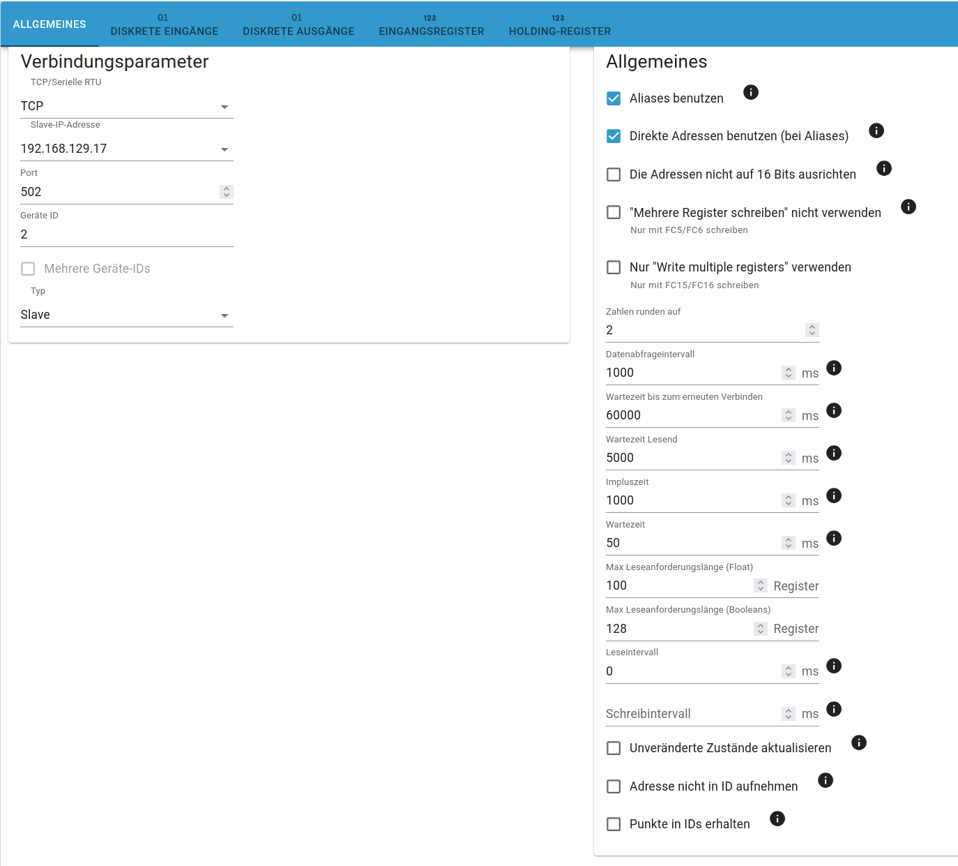

            • modbusAdapter
              • Grundeinstellungen
              • Registereinstellungen
            als Screenshots

                Homoran Global Moderator Administrators @woec last edited by
                @woec sagte in modbus adapter warning:
                debug-log (Ausschnitt):
                da ist keine einzige debug Ausgabe bei.
                du zeigst discrete Outputs, aber Datenpunkte von Holdingregistern
                  Thomas Braun Most Active @woec last edited by
                  (mmcblk0p2): 5 orphan inodes deleted
                  Da hat's Einschläge gegeben. Und schalt den Desktop-Zinnober aus.
                  Pending Updates: 333
                  Bring das System auf den aktuellen Stand. Deine Paketquellen sind chaotisch.
                  • W
                    woec @Homoran last edited by
                    @homoran der Loggingfilter ist auf "debug" gestellt, das sollte doch ok sein - oder?
                    ja, das sind alle I/Os, die ich benutze, sie liefern auch alle Werte - oder habe ich Dein Statement nicht richtig verstanden?
                    Homoran W 3 Replies Last reply Reply Quote 0
                      nein, das ist nur ein Filter.
                      Wenn da nichts in Logstufe debug geloggt wird, gibt's nichts zu filtern.
                      @homoran sagte in modbus adapter warning:
                      Weitere Hinweise stehen im verlinkten Thread
                      • W
                        woec @woec last edited by
                        @woec hier nun das debug-log des modbus-adapters:

                        • W
                          woec @Thomas Braun last edited by
                          @thomas-braun Danke für die Hinweise. Habe ich bereinigt.
                          Warnung vom modbus adapter bleibt aber trotzdem da.
                            Homoran Global Moderator Administrators @woec last edited by Homoran
                            warum zeigst du zwei verschiedene Dinge?
                            wie soll man da einen Fehler finden?
                            Die Konfiguration ist von den Coils, Die Datenpunkte von den Holdingregistern
                            dazu finde ich auch was im log, wenn sie angelegt werdrn.
                            2025-06-13 13:37:09.641 - debug: modbus.0 (9446) Initialize Objects for holdingRegs: [{"_address":40002,"name":"T_Buffer_oben","description":"Temperatur Buffer oben","unit":"°C","type":"int16be","len":1,"factor":10,"offset":0,"formula":"value.temperature","role":"level","room":"","poll":true,"cw":false,"isScale":false,"address":1,"deviceId":2,"id":"holdingRegisters.40002_T_Buffer_oben"},
                            nicht jedoch den Aufruf
                            leider ebenso nichts passendes zu dem warn.
                                                    2025-06-13 13:38:30.921 - warn: modbus.0 (9446) FC4 request outside inputs registers boundaries: address 1, len 1. Expected from 0 to 0
                            fc4 ist Input Register lesen
                            Physical Input Registers Read Input Registers 4
                            Quelle: https://en.m.wikipedia.org/wiki/Modbus
                            dazu zeigst du mir keine Konfig
                            • W
                              @homoran ich habe die gesamte Konfiguration des modbus adapters in weiter oben angegeben (Screenshots der Konfig)
                              fc4 wird nicht benutzt - gerade darum verstehe ich die Warnung nicht
                              Mehr Konfiguration zum modbus habe ich nicht
                                bitte zeigen!
                                Auch, oder gerade, wenn du meinst
                                das wollen wir doch ändern!
                                • W
                                  woec @Homoran last edited by woec
                                  @homoran ich denke, ich habe die Ursache für die Warnung gefunden:
                                  am CMI war testweise ein unbenutzter Eingang angelegt, welcher die FC04 benutzt hat.
                                  Nachdem der Eingang gelöscht wurde, tritt die Warnung nicht mehr auf!
                                  Vielen Dank für die Unterstützung!
                                    und genau deswegen immer alles zeigen und nicht diskutieren 😉
                                    Ich mach das nicht erst seit heute, und meistens ist genau soetwas vergessenes die Ursache.
                                    Eine Meldung hat immer einen Auslöser!
