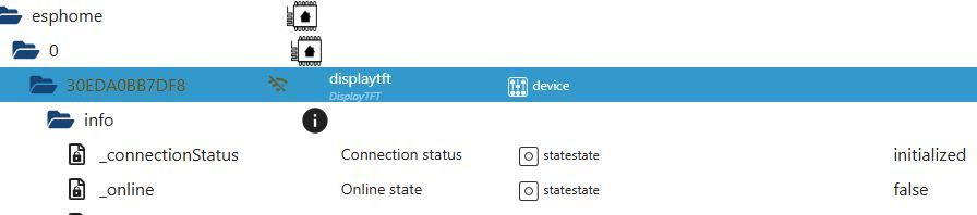

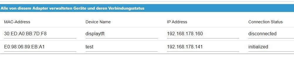

      Auch in der Instanz ändert sich der Status auf disconnected:
      Auch in der MQTT / Clients Liste wird der Status als faalse angezeigt.

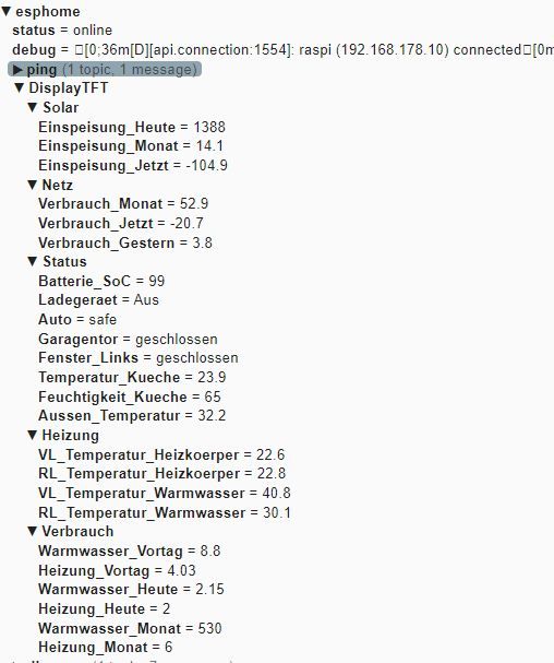

          Stelle sicher, dass deine Topics existieren und gültige Payloads liefern
          Alle topics existieren und liefern Payloads:

          • W
            wibear @MCU last edited by
            @mcu sagte in ESPHome ESP32-S3 mit MQTT verliert Verbindung:
            Alternative: Statt mqtt_subscribe → Daten per mqtt:
            ich bekomme hier einen Fehler. Stimmt was mit der Syntax nicht?
              MCU @wibear last edited by
              @wibear Bitte als Code </> senden .
              Ich kann Dir nicht im Detail helfen, wollte mit den Antworten von ChatGPT nur ein Anstoß geben.
              Damit ich es an ChatGPT weitergeben kann bitte als Code schicken.
              Homoran W 2 Replies Last reply Reply Quote 0
                        @mcu
                        In meinem vorherigen Post habe ich die topics überprüft: sie scheinen alle die Daten zu liefern.
                        Debug in MQTT habe ich jetzt aktiviert.

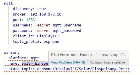

                            MCU @wibear last edited by MCU
                            @wibear Es sind Antworten von ChatGPT, da kann man nur probieren.
                            Du nutzt in deinem aktuellen ESPHome YAML folgenden Block:
                            sensor:
                             - platform: mqtt
                               state_topic: esphome/DisplayTFT/Solar/Einspeisung_Jetzt
                            Das sieht fast korrekt aus – aber ein wichtiger Hinweis:
                            ⚠️ mqtt als sensor-Plattform wird von ESPHome nicht unterstützt
                            ESPHome unterstützt keine direkte Verwendung von:
                            platform: mqtt
                            für einen Sensor. Das ist ein Feature von Home Assistant, nicht ESPHome.
                            ✅ Was stattdessen funktioniert in ESPHome
                            Du musst den mqtt_subscribe-Ansatz nutzen:
                            📌 Beispiel für einen mqtt_subscribe Sensor als text_sensor:
                            text_sensor:
                              - platform: mqtt_subscribe
                                name: "Solar Einspeisung Jetzt"
                            Falls du numerische Werte brauchst, kannst du zusätzlich einen internen Sensor anlegen, der den Text in eine Zahl wandelt (z. B. über einen Lambda-Ausdruck).
                            🧠 Alternativen (nur in Sonderfällen nötig)
                            Wenn du wirklich aus ESPHome heraus jede beliebige MQTT-Nachricht abfangen und verarbeiten willst, kannst du on_message mit mqtt.on_message verwenden (fortgeschritten):
                            mqtt:
                              on_message:
                                - topic: esphome/DisplayTFT/Solar/Einspeisung_Jetzt
                                  then:
                                    - lambda: |-
                                        ESP_LOGD("mqtt", "Nachricht: %s", x.c_str());
                            Aber: Damit kannst du nicht direkt einen Sensor erzeugen, sondern musst die Werte selbst puffern/verarbeiten.
                            ✅ Empfehlung für dich
                            Wenn du die Daten wie üblich über MQTT übergibst und im Display zeigen willst:
                            Nutze mqtt_subscribe (wie oben)
                            Bleibe bei text_sensor, es sei denn, du brauchst einen sensor mit float-Werten (dann: Lambda wandeln)
                            Lass framework: esp-idf aktiv, wenn jetzt alles stabil läuft

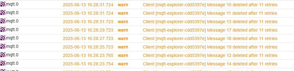

                              Das Problem ist, dass es eine kurze Weile läuft und danach nicht mehr mit unzähligen Warnmeldungen:
                              Ich überlege es mir, eine 2. MQTT Instanz extra dafür zu benutzen?
                              Auf jeden Fall vielen Dank für Deine Unterstützung und einen schönen Sonnabend.
