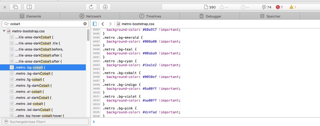

          pix last edited by
          hab im Browser die Entwickler Konsole aufgerufen (Safari Apfel+Alt+u) und dort nach "cobalt" gesucht

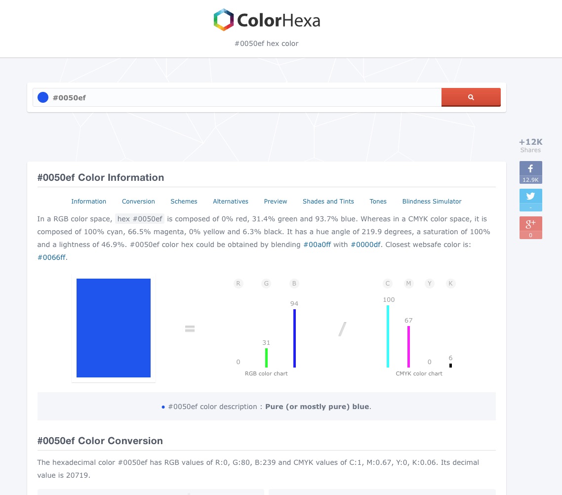

          Also für die Suchfunktion: Cobalt = #0050ef oder rgb(0, 80, 239)
