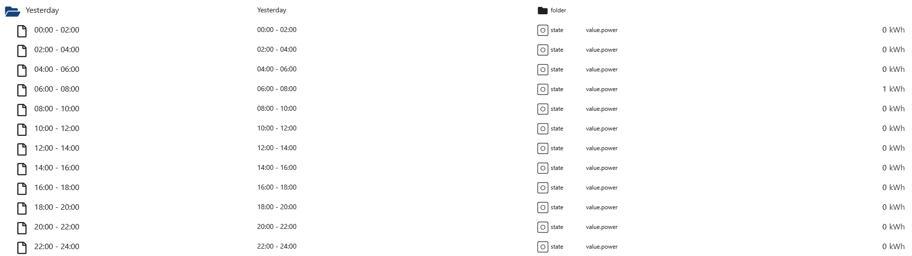

                                            topsurfer @UlliJ last edited by topsurfer
                                            @ullij In iobroker hab ich die Daikin drin, aber da ist nicht so viel zu sehen.
                                            "Leaving water temperature" zeigt er 18°C an, und dieser Wert ändert sich auch nicht.
                                            Die Stromverbrauchswerte vom Kühlen irritieren mich halt, draussen sau warm, und gestern hat er 1kw verbraucht, und nur morgens um 8 Uhr wurde einmal was protokolliert. Heute sieht es bislang genauso aus ...

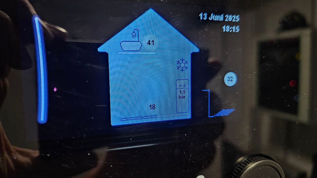

                                            "Spätestens am Bedienteil des Geräts selbst"
                                            Tja, im Display hab ich mich bislang durch alle Optionen durchgeklickt, aber ich schaue nochmal ...
