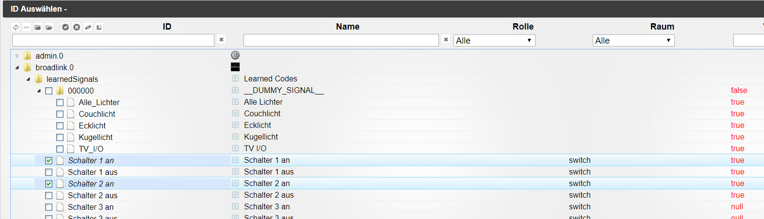

      folgendes Szeanrio:
      Ich habe Funsteckdosen als Schalter definiert. Ich kann sie einzeln über Alexa als "Schalter" mit an/aus ansteuern.
      Ziel:In einem Szenario möchte ich mit "Aexa, alle Lichter an" alls Lichter anmachen und über "Alexa, alle Lichter aus" wieder ausschalten.
      Mit zwei (unterschiedlichen) Szenarien bekomme ich das hin. Aber nicht in einem Szenarion.
      Mein Probem ist, wo definiere ich in dem Szenarion das senden der "aus" Signale?
      Ich habe in mehreren Videos und Dokus die wahr/falsch definition im Szenenobjekt gesehen. Aber nie, wo die "aus" Signale ausgewählt werden. Hier ist das Problem aus meiner Sicht.

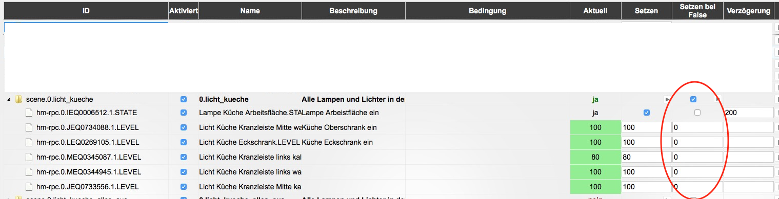

        Da:
        Dann erscheinen Werte, die bei false gesetzt werden.

              Für die Vollständigkeit: Du musst nicht nur den Haken setzen, sondern auch den Zustand eintragen, der bei false gesetzt werden soll.
              Hier ein Beispiel aus meiner Installation:
              Pix

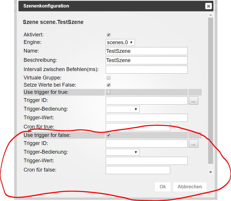

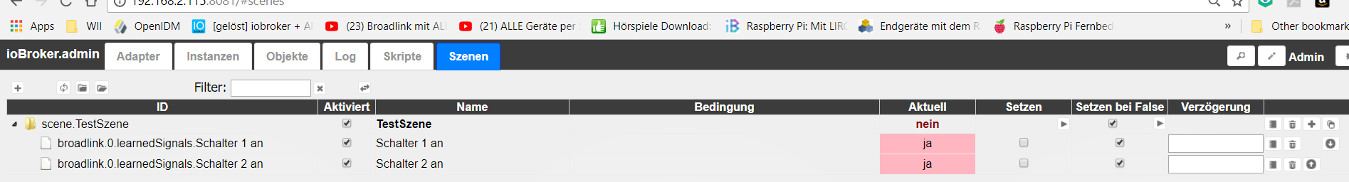

                ich versuch mal zu beschreiben wo mein Problem liegt. Wo trage ich die "Schalter aus" Sendebefehle ein?
                In der Szene habe ich die "Schalter an" Befehle gesetzt. In der Szenen? Das habe ich probiert. Aber es funktionierte nicht.
                In der Szenekonfigurtion kann ich dann bei false eine TrigerID angeben. Was genau ist hier einzutragen?
                Gruß Martin
                  @Schilly:
                  In der Szenekonfigurtion kann ich dann bei false eine TrigerID angeben. Was genau ist hier einzutragen? `
                  Die Szene aktivierst du mit einem Trigger (Taster/Gerätezustand) daraufhin werden alle Einstellungen, die in der Szene unter Szene=true eingetragen sind eingestellt-
                  Um jetzt alle Zustände einzustellen, die unter Szene= false stehen kannst (musst) du wieder einen Trigger nutzen. Z-B- ebenfalls einen anderen Taster. Wenn der dann gedrückt wird, werden alle Szene=false Zustände aktiviert.
                  Diesen Datenpunkt musst du dort in der konfig eingeben.
                  Rainer

                        In dem Screenshot, den Du gepostet hast, wird der Trigger (für true und ggf. für false) der Szene eingestellt. Also der Datenpunkt, der die Szene auf false oder true setzt. Der kann wegen der fortschrittlichen Einstellmöglichkeiten auch verschieden sein. Also zB ein einzelner Taster, um die Szene auf true zu setzen und eine Lichtschranke, um die Szene auf false zu setzen. In den meisten Fällen ist das aber der gleiche Datenpunkt (zB der STATE eines Schalters).
                        Der Screenshot von mir weiter oben zeigt die Konfiguration der Szene. Was soll nach dem Aktivieren passieren. Die Szene lässt sich ja auch ohne Trigger aktivieren. zB aus VIS. Dort kannst du ein boolean-Schalter-Widget mit dem Scenes.0.NAMEDERSZENE - Datenpunkt verbinden und dann <u>manuell</u> true oder false setzen. Dazu muss eben bei false auch eingestellt werden, wie die aufgelisteten Datenpunkte im Falle von false gesetzt werden sollen (bei Lampen meistens aus oder 0%). So folgt die Szene mit all ihren Datenpunkten dann synchron dem Zustand eines Schalters.
                        Zusammengefasst:
                        Im ersten Fall stellst du ein, worauf der Szenenadapter horchen soll.
                        Im zweiten Falle stellst du ein, was bei einer manuellen Auslösung durch Setzen des Datenpunktes Scenes.0.NAMEDERSZENE auf false passieren soll.
