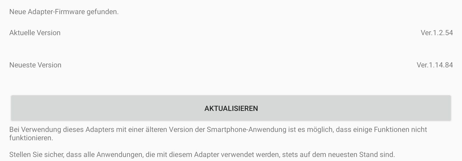

                @uweklatt sagte in unbekannte Fehlermeldung beim Daikin Adapter:
                Habe das Update bereits installiert.
                welches?
                bei mir sieht es so aus

                    Homoran Global Moderator Administrators @uweklatt last edited by
                    Stylish Inneneinheiten
                    die hab ich auch, aber angeboten wird nur 1.14.84.
                    Möglich dass die 1.39.0 erst danach angeboten wird.
