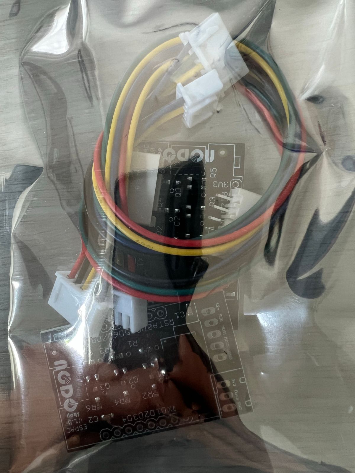

          Das habe ich schon gesehen. ESPHome builder hab ich in einer VM laufen und der Adapter läuft auch. Kannst du mich da etwas unterstützen?
          Hardware ist heute gekommen ging echt schnell..
          Ich würde einfach die full.yaml nehmen und auf den wemos flashen. Ist es so einfach?
