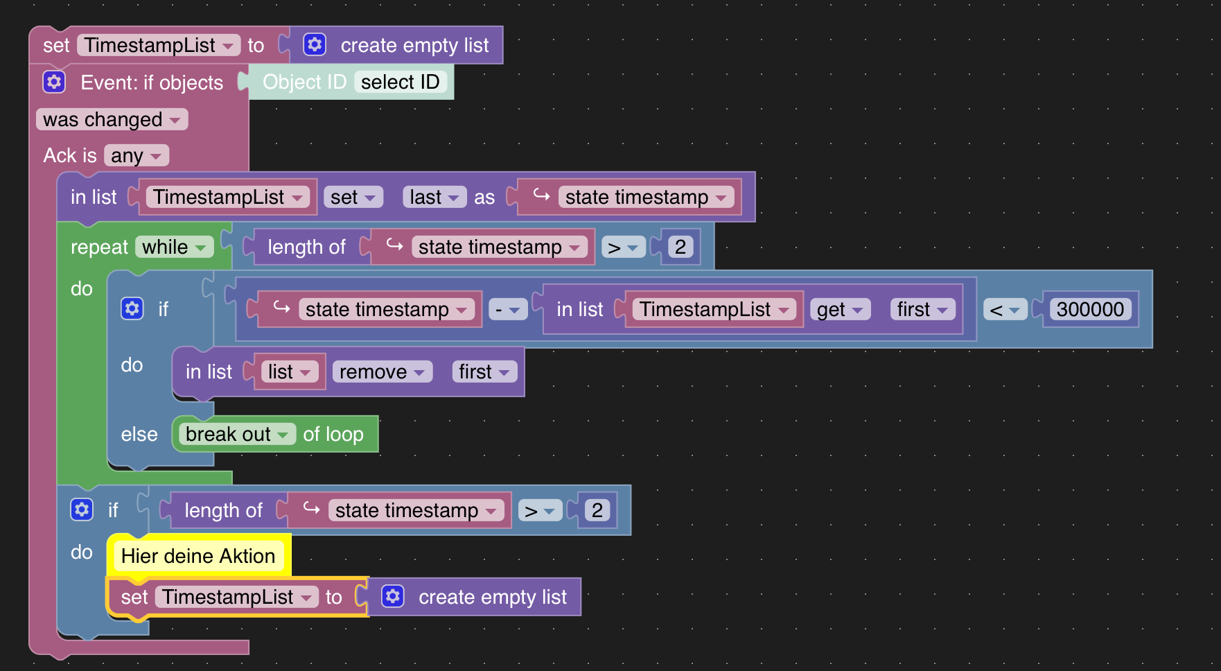

          @krodon Ich würde das so lösen:
          • eine Variable definieren, als leere Liste initialisieren
          • im Trigger den Zeitstempel der aktuellen Änderung als letzten in die Liste setzen
          • Sofern die Liste mehr als 2 Elemente hat:
            -- pruefen ob der erste Zeitstempel länger als n Minuten her ist. Wenn ja, aus der Liste entfernen. Das ganze wiederholen, bis die Bedingung nicht mehr erfüllt ist.
          • Hat die Liste immer noch mehr als 2 Elemente: Wert auf Wahr, dann Liste leeren.
          Ohne die Liste zu leeren entfällt der 'reset'
          A.
