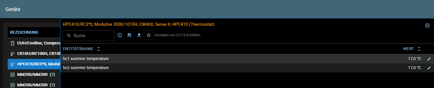

      Im Gateway habe ich nur 2 Einträge mit "summer temperatur" gefunden, die haben aber Werte:
      Auf welche Werte greift der Adapter zu?
