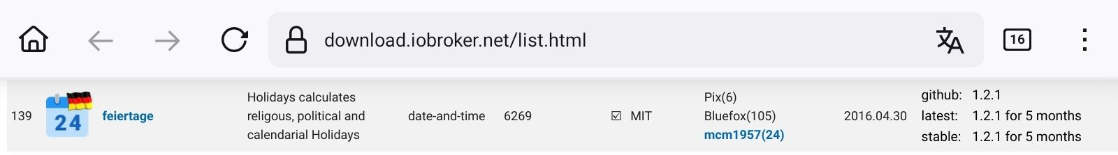

                  @peterfido sagte in Java Script: Sanftes Aufstehen mit Zigbee:
                  Ich hatte damals die Osterberechnungsformel
                  darauf baut ja der Feiertage-Adapter ja auch auf.
                  Heutzutage ist das ja Luxus mit dem Feiertage-Adapter
                  der ist von 2016!
                  Lucifor1976 1 Reply Last reply Reply Quote 0

                      • Lucifor1976
                        Lucifor1976 @Homoran last edited by
                        OK, alles gut, ich dachte der bringt Werte aus 2016, du hast mich verwirrt...
                          Homoran Global Moderator Administrators @Lucifor1976 last edited by
                          @lucifor1976 sagte in Java Script: Sanftes Aufstehen mit Zigbee:
                          nein, den gibt es bereits seit 2016.
                          war auf
                          bezogen

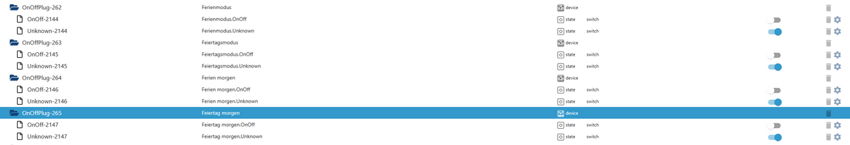

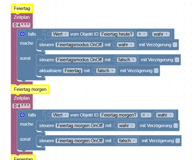

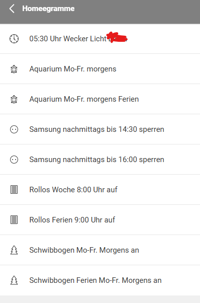

                            Hallo! Ich bin gerade der Verzweiflung nahe, da ich mir nicht erklären kann, warum mein Skript für die Feiertagserkennung nicht funktioniert.
                            Ich rufe die Feiertage über den Adapter ab. Soweit kein Problem. Jetzt habe ich einen Schalter in meinem Homee, der bei Feiertag = true auf wahr und bei Feiertag = false auf falsch gesetzt werden soll. Aber irgendwo habe ich wohl einen Denkfehler:
                            Der Schalter im Homee reagiert aber so:
                            Wir haben zur Zeit Ferien - der Ferienschalter wird über exakt den selben Weg geschaltet und zeigt exakt das selbe Verhalten.
                            Warum schaltet der sich nach 4 Minuten wieder ab? Im Homee habe ich nichts eingestellt, was den Schaltvorgang beeinflusst.
                            Kann mir jemand beim finden meines Denkfehlers helfen?
                            Danke!

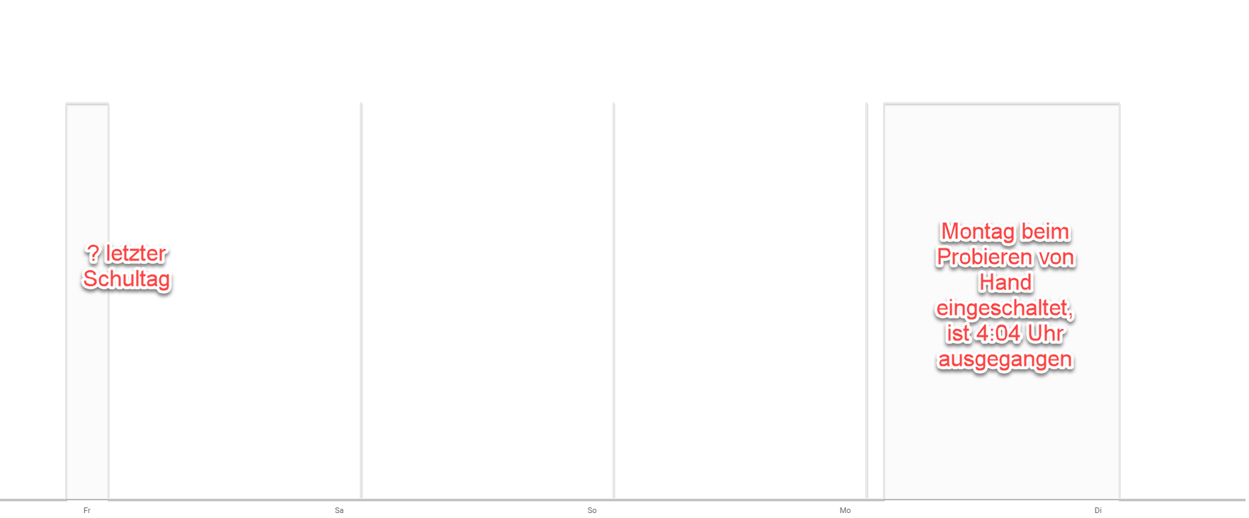

                                martin_olw @Homoran last edited by
                                Das ist ein Beispiel für die Ferien (Adapter liefert die Werte true und false identisch zum Feiertagsadapter). Warum der Freitag (letzter Schultag) an war - ich weiß es nicht.

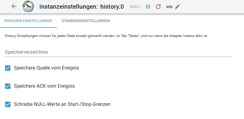

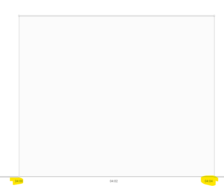

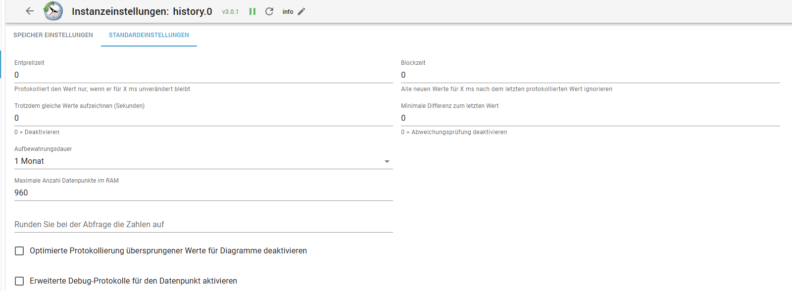

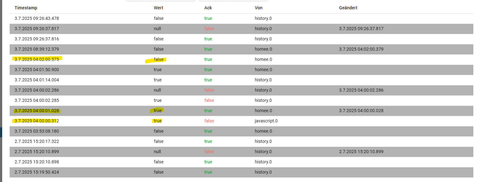

                                        @homoran Ich habe den Adapter installiert und für die Datenpunkte eingestellt. Dann kann ich in ein paar Tagen die Daten bereit stellen.
                                          Homoran Global Moderator Administrators @martin_olw last edited by
                                          @martin_olw sagte in Java Script: Sanftes Aufstehen mit Zigbee:
                                          wird auch die Quelle geloggt.
                                            @homoran ja, die wird mit geloggt.
