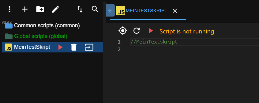

                    Also dann mehr Details
                    Die Skripte sind in Objektdaten von speziellen Datenpunkten gespeichert.
                    Ich habe mal ein Testskript angelegt. ohne größeren Inhalt. Nur ein Kommentar

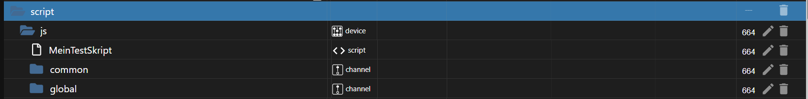

                    In der Objektansicht sieht das dann so aus

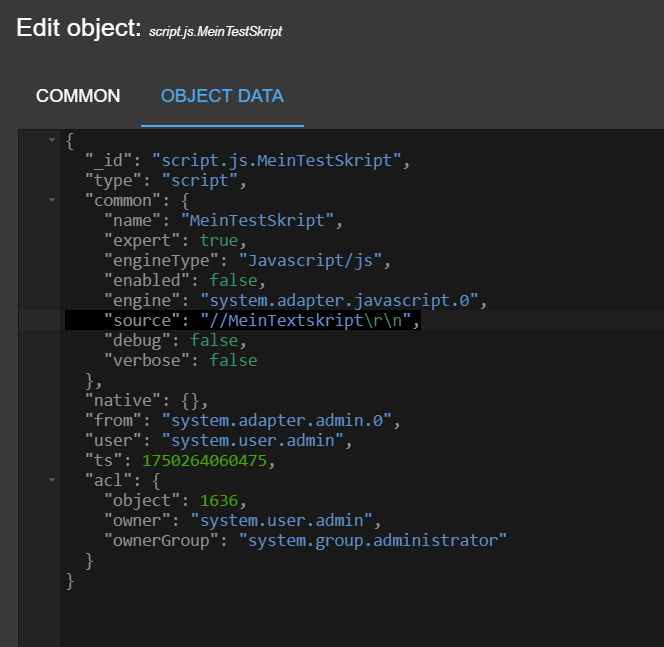

                    Im Expertenmodus kannst du dir dann auch die Objektdaten dazu anzeigen lassen
                    Wie du siehst sind im Attribut common.source das Skript gespeichert.

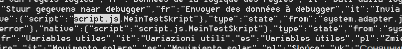

                    In deinen Backupdaten musst du nun nach der Datei objects.json schauen und darin nach dem objektnamen "script.js." suchen nach dem script.js kommt dann dein script name und danach dann das common.source attribut
                    das darfst du dann extrahieren und für alle deine skripte wiederholen. keine sehr schöne arbeit, aber je nachdem wie wichtig dir das ist
