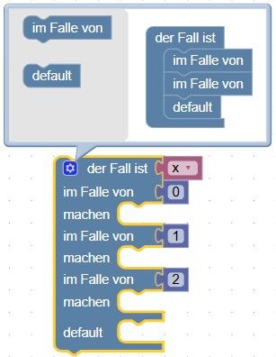

      Sorry wenn das eine dumme Anfängerfrage ist, aber irgendwie komme ich mit der UI von Blockly nicht klar.
      Ich will einen Case mit mehreren Fällen machen:
      Um einen zweiten Fall einzuführen, drücke ich auf das Zahnrad. Dann will ich den "in case of" in das Case ziehen. Aber egal wohin ich es ziehe, es passiert nichts. Ich kriege keinen zweiten Fall eingefügt.

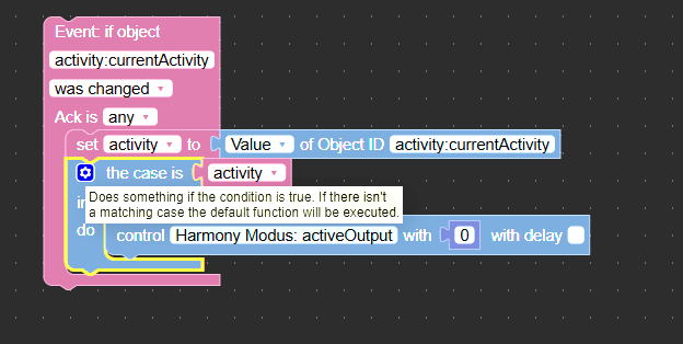

          Ne, es ist kein Boolean, sondern "activity" kann verschiedene String-Werte annehmen. Case ist also schon richtig.

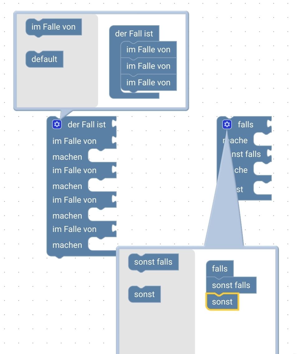

          Aber das ist ja nicht mein Problem, auch beim FALLS (oder IF) habe ich das selbe Problem, dass ich den "sonst" Zweig nicht reinziehen kann. Ich öffne das Zahnrad, dragge das "Sonst" Element in den "FALLS" Block, lass ihn Fallen... und NICHTS passiert. Es wird kein SONST Block hinzugefügt.
          Deswegen krieg ich auch beim CASE keine weiteren CASE-Zweige rein...
          Es ist nur ein UI Usability Problem... Kein Problem mit der Logik von Blockily.
              du musst ihn schon andocken!

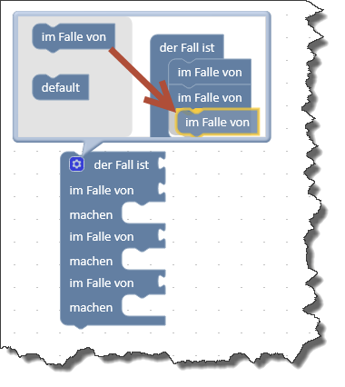

                      Das UI gibt einem da schon die passende Rückmeldung, ob ein "Drop" an der gewählten Stelle möglich ist.

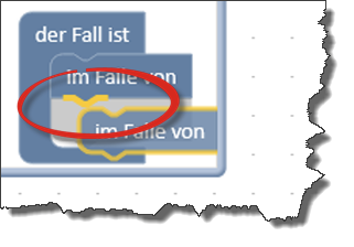

                        Dass man das Widget nach rechts in das dort angezeigt "the case is" schieben muss, ist schon extra strange. Ich hab die ganze Zeit versucht, es nach unten auf das eigentlich zu veränderne Element zu droppen.
                        Ok, Problem gelöst und beim nächsten Mal nehme ich dann wohl doch lieber das gute alte direkte Coding. 🙂

                            Den Unterschied in der Hintergrundfarbe sieht man beim dunklen Thema so gut wie gar nicht. Es war für mich deswegen gar nicht klar, dass es überhaupt einen Unterschied zwischen links und rechts gibt.
