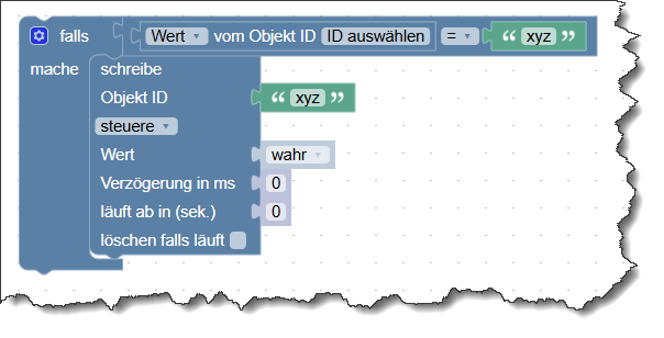

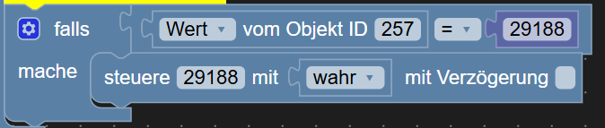

      Guten Morgen!
      Ich brauche eine kleine Hilfe.
      Statt das was hier zu sehen ist, möchte ich den Datenpunkt 257 auslesen und drauf basierend einen Datenpunkt mit dem gleichen Namen auf wahr setzen. Ich bekomme es aber gerade nicht hin.
      Könnt ihr mir dabei helfen?
      Wenn Objekt 257 = 29188, dann steuere 29188 auf wahr
      Aber wenn Objekt 257 = xyz, dann steuere xyz auf wahr
      Danke euch!

      • Codierknecht
        Codierknecht Developer Most Active @Uli977 last edited by
        @uli977
        Uli977 1 Reply Last reply Reply Quote 1

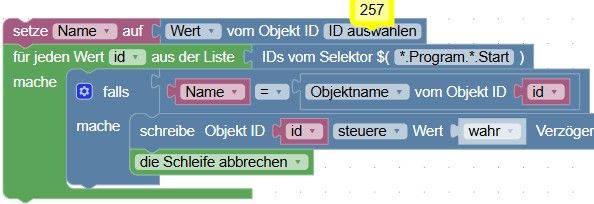

                • Codierknecht
                  Codierknecht Developer Most Active @Homoran last edited by

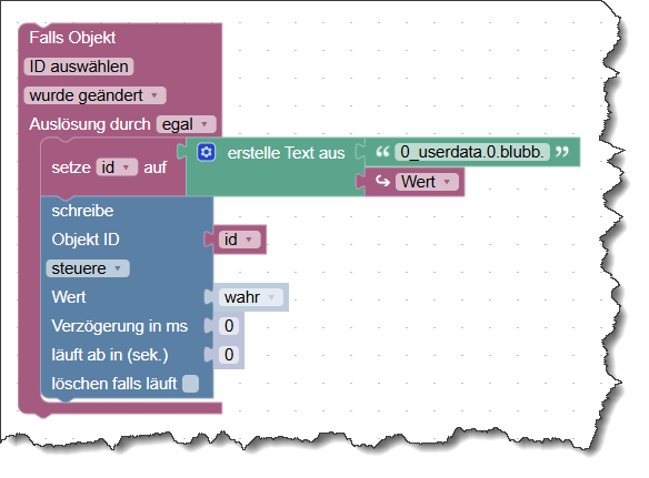

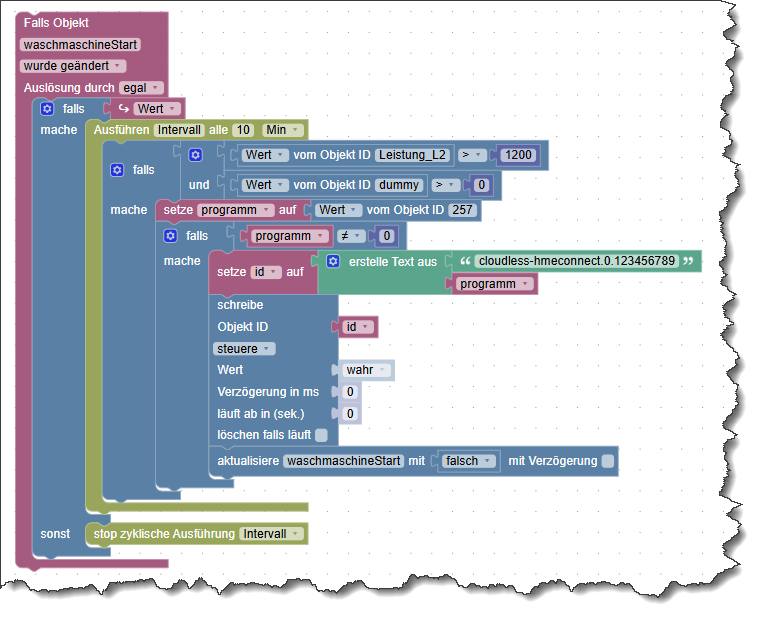

                  Dann eben so:
                  Homoran 1 Reply Last reply Reply Quote 2
                    Homoran Global Moderator Administrators @Codierknecht last edited by
                    @codierknecht
                    genau so hab ich es nir gedacht!
                    @Uli977
                    Voraussetzung ist natürlich dass der entsprechende Datenpunkt genau so existiert
                    Uli977 1 Reply Last reply Reply Quote 0
                    • Uli977
                      Uli977 @Homoran last edited by
                      @Codierknecht
                      Genau, je nachdem was bei 257 geschrieben wird ist auch ein jeweils anderer Datenpunkt auf wahr zu setzen
                      Danke Euch, probiere ich so aus wie im Screenshot zu sehen.

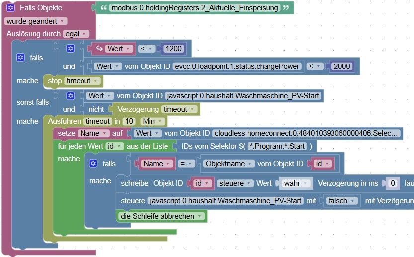

                        • Uli977
                          Uli977 @Homoran last edited by Uli977

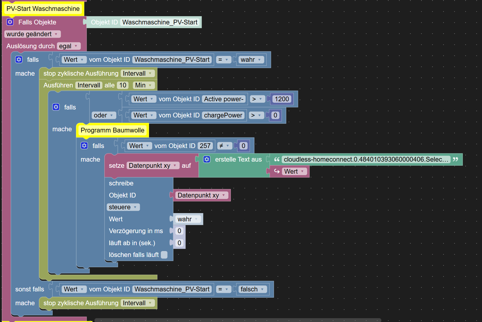

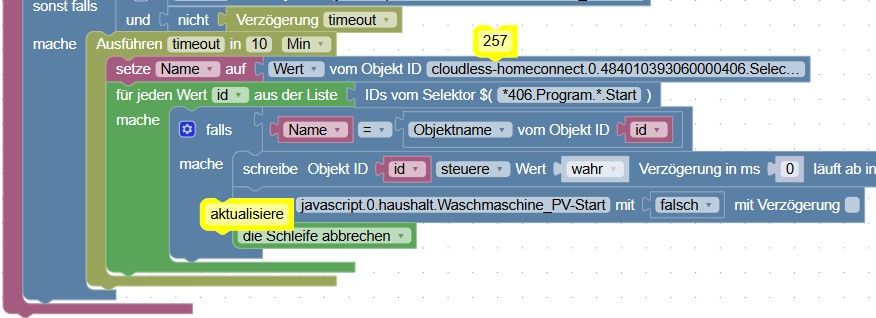

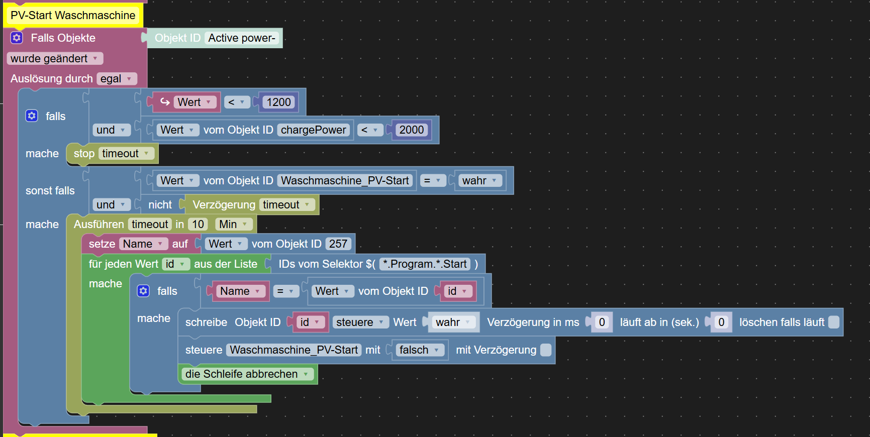

                          Hier nun was ich zusammengebaut habe.
                          Meine Gewünschte funktionsweise...
                          --> Wenn ich Waschmaschine PV-Start manuell gesetzt habe
                          dann
                          --> Prüfe alle 10 Minuten, ob genug Strom vorhanden ist
                          wenn ja
                          --> Wenn Objekt 257 einen Wert ungleich 0 (dort steht dann die Programm ID, welche sich aus meiner Einstellung an der Waschmaschine ergibt, z.B. 29188)
                          dann
                          --> Steuere den Datenpunkt, der den Namen hat gemäß Wert aus dem Datenpunkt 257 (29188), mit wahr
                          Das ist der Datenpunkt mit dem Namen 29188, welcher dann auf wahr geschaltet werden muss.
                          Meint ihr das passt so?
                          Homoran Codierknecht paul53 3 Replies Last reply Reply Quote 0
                            Homoran Global Moderator Administrators @Uli977 last edited by
                            @uli977 sagte in Datenpunkt auslesen & Objekt wahr setzen:
                            nein!
                            Weil du uns im Erstposting nicht alles gesagt hast.
                            Wir sind davon ausgegangen, dass du
                            @homoran sagte in Datenpunkt auslesen & Objekt wahr setzen:
                            Triggern auf Änderung des DP
                            auf den DP 257 triggerst.
                            So kannst du Wert nicht nutzen
                            • Codierknecht
                              Das soll dann in etwa bedeuten: Starte die WM, sobald genug Leistung vorhanden?
                              1. Variablen nach Möglichkeit ohne Leer- oder Sonderzeichen
                                Leerzeichen werden zwar im Code durch Unterstriche ersetzt, aber man sollte die trotzdem vermeiden.
                              2. Was soll passieren, wenn während des Programms die Leistung unter Deine Grenze fällt?
                                Weiter waschen, pausieren, stoppen?
                              3. Wenn der Start einmal ausgelöst wurde: Kann dann das Intervall nicht beendet werden?
                              Vorschlag:
                              Sobald der "AutoStart" auf true gesetzt wurde (manuell?), wird alle 10 Minuten geprüft und im Fall der Fälle das entsprechende Programm gesetzt.
                              Ist das passiert, wird der "AutoStart" auf false gesetzt.
                              Sobald "AutoStart" auf false geändert wurde (entweder manuell oder weil das Programm gestartet wurde) wird das Intervall verlassen.
                              Nach meinem Verständnis - meine WM ist nicht so "schlau" 😉

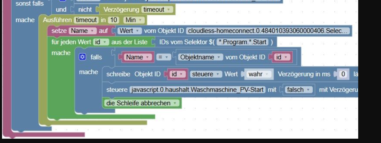

                              • Uli977
                                Ok, sorry ihr zwei, dann habe ich mich da falsch ausgedrückt bzw. gedacht es würde ausreichen euch weniger Informationen zu geben, um die Sache nicht unnötig kompliziert zu machen.
                                zu 1) ok, verstanden
                                zu 2) die Waschmaschine soll dann starten und durchlaufen
                                zu 3) so ist es auch, sobald die Maschine startet, wird der Intervall gestoppt (steht weiter unten im Blockly)

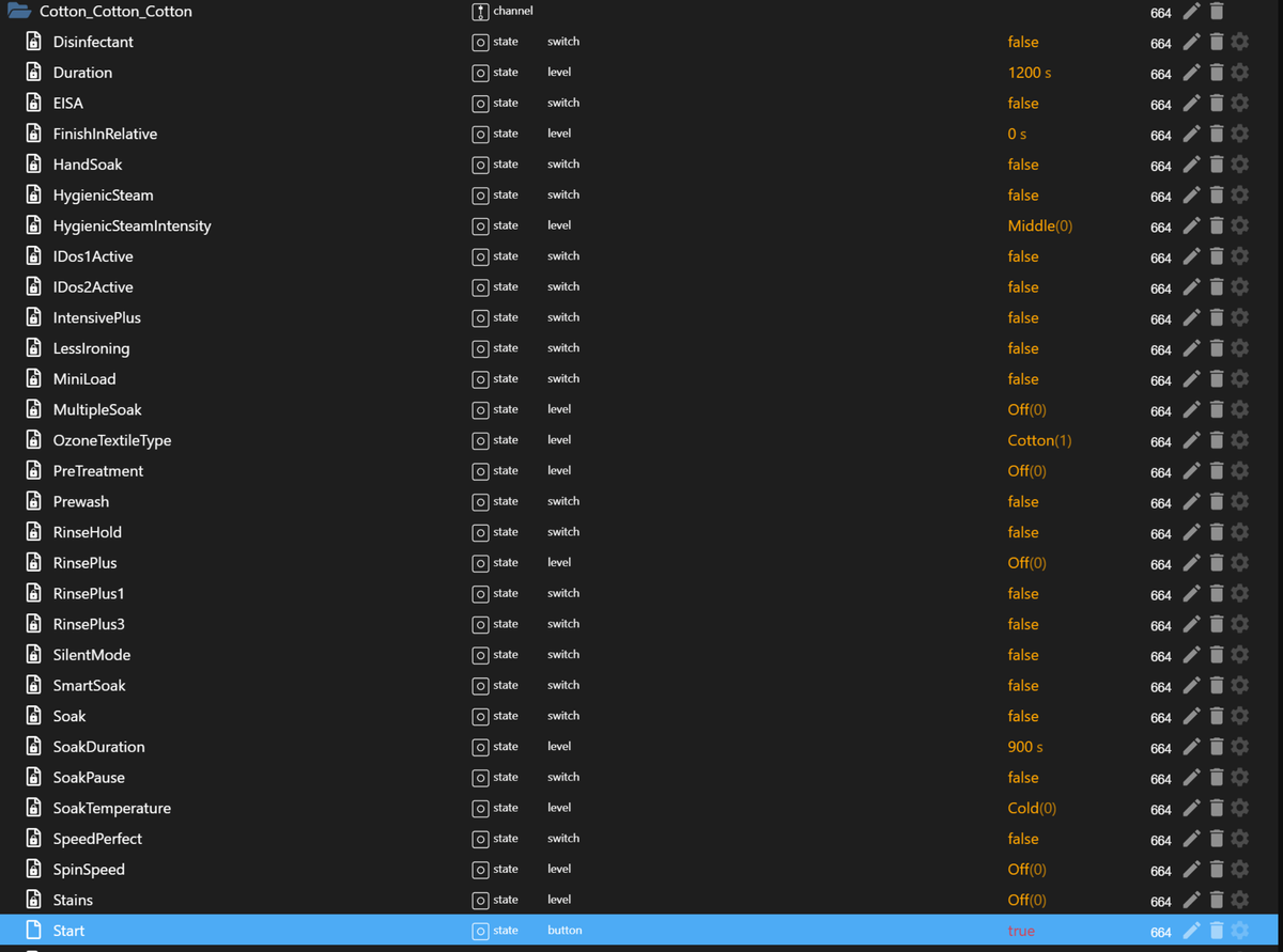

                                Meine Herausforderung ist, dass je nach Wert im Objekt 257 (Selected Programm), muss ein anderer Datenpunkt auf wahr gesetzt werden. Es handelt sich um den Datenpunkt "Start" innerhalb des jeweiligen Ordners, siehe unten
                                Jeder dieser Ordner (=das jeweilige eingestellte Programm der WM), hat einen eigenen "Start" Datenpunkt. Von dem des Programms Cotton, habe ich in meinem Post davor ein Foto gemacht.
                                Codierknecht Homoran 3 Replies Last reply Reply Quote 0
                                    wer immer 4840103930.... ist!
                                    das scheint dann doch ein Geräteadapter Datenpunkt zu sein.
                                    Dann doch steuere, aber den Pfad korrekt angeben.
                                    und nicht den Triggerblock WERT, sondern unter System, den Datenpunkt Wert von.... nehmen und da die ID vom 257 eingeben.
                                    immer alles zeigen!!

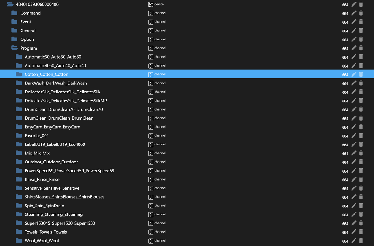

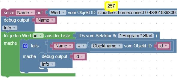

                                    • Codierknecht
                                      Nicht nur Deine - auch unsere 😉
                                      Was genau kann dieser DP enthalten?
                                      Und wie sehen die DP z.B. unterhalb von "Cotton_Cotton_Cotton" aus.
                                      Die Kunst wird sein, den Wert von "Object 257" in die passende ID zu übersetzen.
                                        paul53 @Uli977 last edited by
                                        @uli977 sagte: Wenn Objekt 257 = 29188, dann steuere 29188 auf wahr
                                        "29188" ist der Wert des DP "257"?
                                        Wenn "29188" der Name des Start-DP ist, muss die ID in einer Schleife ermittelt werden.

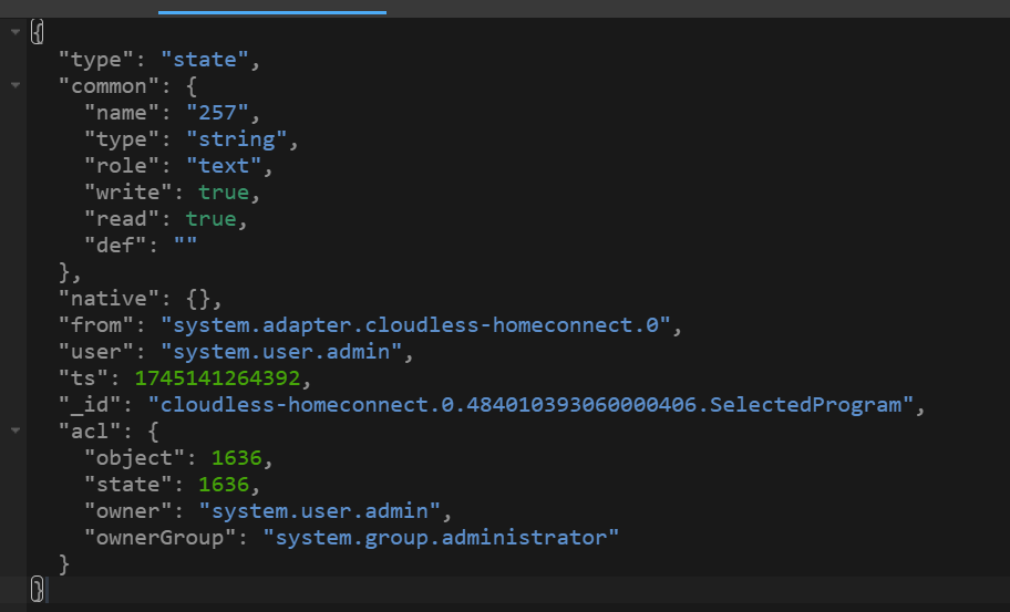

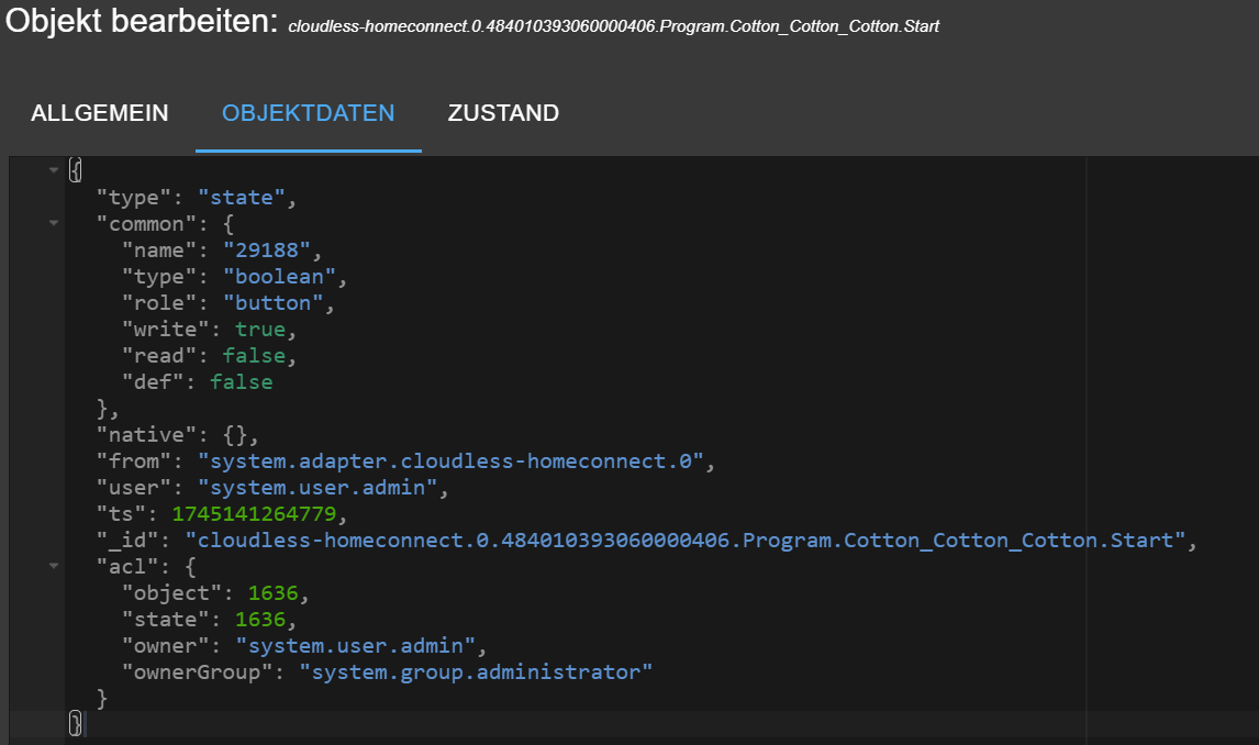

                                        • Uli977
                                          Uli977 @Codierknecht last edited by Uli977
                                          @codierknecht
                                          Tur mir leid und ich weiß eure Hilfe wirklich zu schätzen!

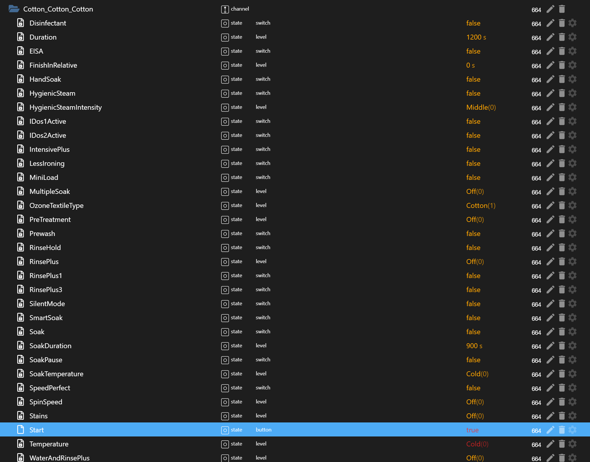

                                          "Die Kunst wird sein, den Wert von "Object 257" in die passende ID zu übersetzen.!"--> genau
                                          Datenpunkt 257 (Selected Programm) - der wird über den Cloudless HomeConnect Adapter beschrieben, wenn ich an der WM das Prgramm wähle.
                                            "type": "state",
                                            "common": {
                                              "name": "257",
                                              "type": "string",
                                              "role": "text",
                                              "write": true,
                                              "read": true,
                                              "def": ""
                                            "native": {},
                                            "from": "system.adapter.cloudless-homeconnect.0",
                                            "user": "system.user.admin",
                                            "ts": 1745141264392,
                                            "_id": "cloudless-homeconnect.0.484010393060000406.SelectedProgram",
                                            "acl": {
                                              "object": 1636,
                                              "state": 1636,
                                              "owner": "system.user.admin",

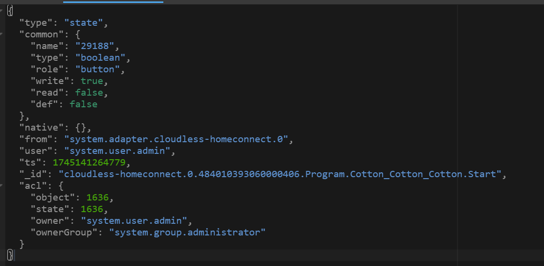

                                          Das ist der Start Datenpunkt, in diesem Fall vom Ordner=Programm Cotton (cloudless homeconnect adapter)
                                            "type": "state",
                                            "common": {
                                              "name": "29188",
                                              "type": "boolean",
                                              "role": "button",
                                              "write": true,
                                              "read": false,
                                              "def": false
                                            "native": {},
                                            "ts": 1745141264779,
                                            "_id": "cloudless-homeconnect.0.484010393060000406.Program.Cotton_Cotton_Cotton.Start",
                                            "acl": {
                                              "object": 1636,
                                              "state": 1636,
                                          Das Skipt mit jetzigem Stand

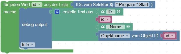

                                          Jedes Programm hat so einen Ordner und entsprechend einen Datenpunkt "Start", welcher dann gesetzt werden muss.

                                            @uli977 sagte: was ich zusammengebaut habe.
                                            Was enthält "Active power"?
