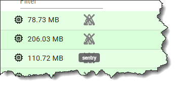

      Ein "Hallo" an die ioBroker-Community!,
      Ich nutze den ioBroker, um eine Ulanzi-Pixel-Uhr anzusteuern bzw. darauf Daten anzuzeigen. Das Ganze hat jahrelang prima funktioniert, bis mir vor kurzem die FritzBox 7590 ausgefallen ist (bekanntes Problem, aber darum soll es hier nicht gehen). Ich habe mir dann eine neue FritzBox gekauft und die Daten von der alten FritzBox auf die Neue übertragen. Danach ist mir aufgefallen, dass die Daten der FritzBox-Steckdose meines Balkonkraftwerks nicht mehr auf der Ulanzi-Uhr angezeigt werden.
      Im ioBroker selbst ist hinter dem Adapter "fritzbox dect" bei "Instanzen" das hintere, sonst grüne WLAN-Symbol grau und durchgestrichen. Bei einem Klick auf dieses WLAN-Symbol wird dieses grün, jedoch erscheint bei den Protokollen die Meldung:
      State "system.adapter.fritzdect.0.plugins.sentry.enabled" has no existing object, this might lead to an error in future versions
      worauf hin das WLAN-Symbol wieder grau und durchgestrichen erscheint.
      Was muss ich tun, um dieses Problem zu beheben? Danke für eure Hilfe! ☺

          @brummsel sagte in Adapter "WLAN-Symbol" grau/durchgestrichen:
          dieses WLAN-Symbol
          Das ist kein "WLAN-Symbol" sondern bezieht sich auf "Sentry". Eine Bibliothek, die bei Problemen im Code den Entwickler informiert.
            aber jetzt! 😁
            Das ist kein WLAN Symbol, sondern das Symbol für
            sentry
            einem Fehlermeldesystem für Entwickler
            (Der bekommt jetzt hoffentlich die Meldung des Bugs, der dich nicht interessieren muss)
            Sollte die Meldung aber nur beim ersten mal anklicken erscheinen ist alles ok

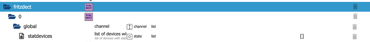

                          Wenn ich unter "Objekte" auf "Fritzdect" klicke, erscheint hier nur ein "kleines Untermenü". Zuvor konnte ich hier sehr viele Daten auswählen, mittlerweile kaum noch etwas 😞
                          MOD-EDIT: möglicherweise private Daten entfernt!

                            @brummsel
                            Der Adapter fritu-dect untetstützt sentr nicht. Es ist daher normal und richtig dass das sentry symbol grau u durvhgestrichen ist
                            Einziger Fehler (aber in admin) wäre dass sich das symbol gar nicht anklicken lassen sollte...

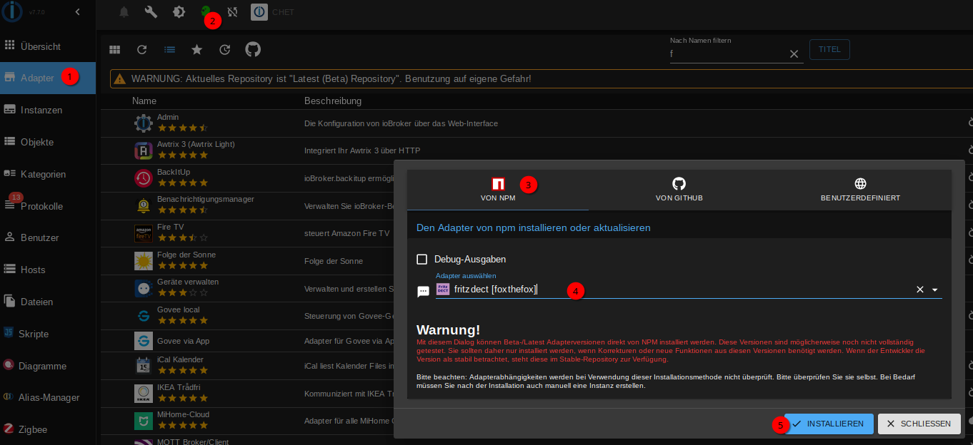

                            Kann es sein dass du mit der neuen Box auch ne neuere Fritz FW bekommen hadt die der Adapter ev nicht unterstütut?
                            Kann es sein dass irgendwelche Zugriffsrechte für ein Applikation in der neuen Box explzit freigeschaltet werden müssen?
                            Ev pass auch den Titel des Topics an ... es geht ka um Fritzdect. Das Sentry symbol ist irrelevant und Fitzdect user fühlen sich so ev nicht angesprochen.

                              Die FritzBox läuft auf der neusten Firmware - den Adapter habe ich in der Version 2.6.1, laut GitHub ist bereits 2.6.3 verfügbar, diese wird bei mir im iobroker leider (noch) nicht angezeigt. Wie kann man dieses Update "erzwingen"?
                              B Thomas Braun 2 Replies Last reply Reply Quote 0

                                Habe das Update hinbekommen, nun kann man wieder alle Werte der FritzBox auslesen - danke nochmals an alle, die hier mitgeholfen haben! 🙂
                                  Thomas Braun Most Active @Brummsel last edited by
                                  @brummsel
                                  github:	2.6.2
                                  latest:	2.6.2 for 41 days
                                  stable:	2.6.1 for 83 days
                                  Also nix GitHub (ist eh keine gute Idee), sondern die Beta-Version aus dem Reiter npm installieren.
                                  mcm1957 1 Reply Last reply Reply Quote 1

                                    Und falls es irgendwie unklar ist:
                                    ioBroker unterstützt folgende Arten von Installation:
                                    • aus dem STABLE Repository
                                      Das sind Adapter Releases die keine groben Fehler aufweisen (sollten). Natürlich kann es auch dort Fehler geben, die Behebung davon obliegt dem jeweiligen Dev und kann ggF auch dauern.
                                    • aus dem LATEST Repository
                                      Das sind Adapter Releases die neu erstellt wurden und nur rudimentär getestet sind - oft auch als BETA Releases bezeichnet. Releases aus dem LATEST sind primär für unsere zahlreichen freiwilligen Tester gedacht. BETA / LATEST Releases können durchaus Fehler aufweisen - auch wenn ich davon ausgehe dass jeder aintainer dies zu vermeiden versucht. Vom Einsatz auf produktiven Systemen wird abgeraten außer man braucht irgenein neues Feature (z.B. neues Gerät) unbedingt. Hier muss dann jeder Entscheiden was ihm wichtig ist.
                                    • direkt von GITHUB
                                      Von Installationen direkt aus Giuthub wird definitiv abgeraten außer auf Anweisung des Maintainers und für den Fall dass man gemeinsam mit diesem etwas testen will. Details siehe oben.
                                    • direkt von npm
                                      Diese Installation kann erforderlich sein, wenn man eine bestimmte Version installieren möchte / muss. Im Normalfall sollte man direkte npm Installationen ebenso meiden wie direkte GitHub Installationen - ausgenommen um z.B. zu einer bekannten Version downzugraden - obwohl hier wenigstens ein definierter Stand garantiert ist.
                                    Adapter die NUR via npm und/oder nur via GitHub installierbar sind sollte man meiden - diese wurden nicht mal einem rudimentären Review unterzogen und sollten mit dem Attribut "vollständig auf eigenes Risiko verwenden" installiert werden. Hier empfiehlt es sich den Developer zu ersuchen eine Aufnahme in die Repos zu veranlassen. Wenn dieser darauf nicht reagiert sollte man von einer eher kurzen und unklaren Lebensdauer des Adapters ausgehen. Support meiner-/unsererseits für solche Adapter ist mit Sicherheit minimalistisch.
