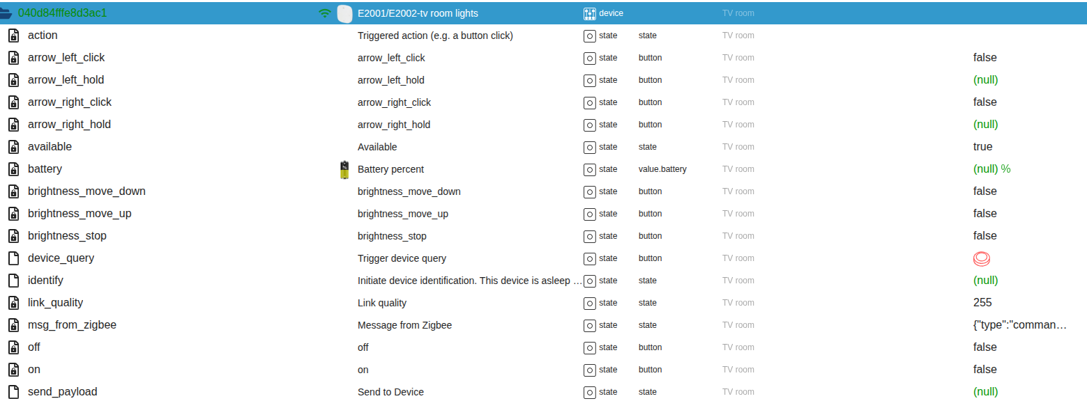

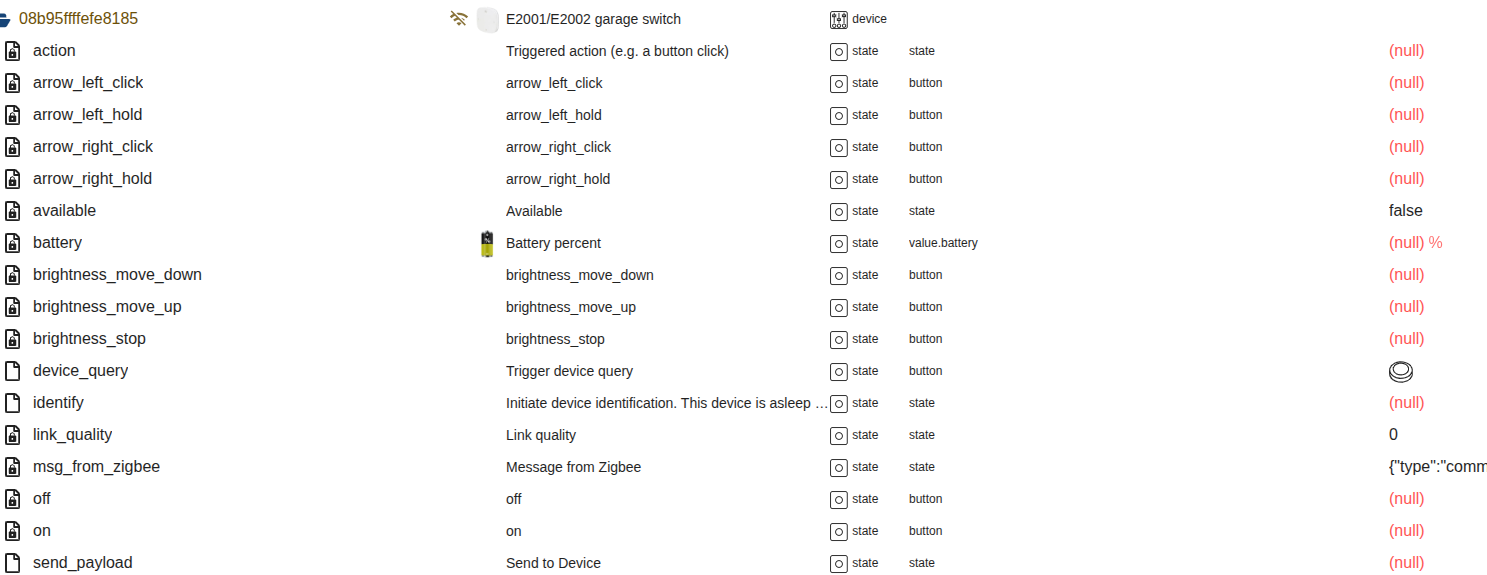

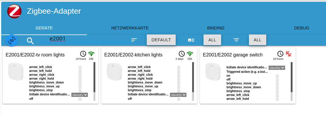

      Hallo zusammen, nach 4 Tagen Forum lesen und googlen versuche ich's mal mit nem Post.
      Ich scheitere am Anlernen meiner 3. und 4. Fernbedienung im zigbee Adapter.
      FB per 4x pairing-button zurückgesetzt, dann verbunden. (Log Auszug unten)
      Wird auch erkannt, aber es kommen keine Kommandos in den Datenpunkten an - die Datenpunkte selbst bleiben auch auf (null).
      Das "Initiate device identification..." kannte ich bisher nicht, beim Anklicken passiert auch nicht.
      Nach einem Neustart des zigbee-Adapters steht das auch bei meinen anderen Fernbedienungen, die funktionieren aber weiterhin.
      Im Forum habe ich gelesen: "jeden Button mal min 3 Sekunden gedrückt halten", hat aber auch nichts verändert.
      Fehlende Verbindung in den Screenshots bitte ignorieren, das war natürlich grün als ich damit rumprobiert habe.

      zigbee.0 2025-06-17 16:42:42.537	info	Closing Zigbee network, 1 seconds remaining
      zigbee.0 2025-06-17 16:41:57.187	warn	ELEVATED:I02 (f3be) value generated '255' from device 08b95ffffefe8185 for 'Link quality'
      zigbee.0 2025-06-17 16:41:57.186	warn	ELEVATED:I01 (f3be) message received '{"linkquality":255}' from device 08b95ffffefe8185 type 'E2001/E2002'
      zigbee.0 2025-06-17 16:41:57.186	warn	ELEVATED:NOCONV (f3be) No converter available for 'E2001/E2002' '08b95ffffefe8185' with cluster 'genIdentify' and type 'commandIdentifyQuery'
      zigbee.0 2025-06-17 16:41:57.183	warn	ELEVATED:I01 (f3be) Zigbee Event of Type commandIdentifyQuery from device 0x08b95ffffefe8185, incoming event: {"type":"commandIdentifyQuery","data":{},"linkquality":255,"groupID":0,"cluster":"genIdentify","meta":{"zclTransactionSequenceNumber":0,"frameControl":{"frameType":1,"manufacturerSpecific":false,"direction":0,"disableDefaultResponse":false,"reservedBits":0}},"endpoint_id":1}
      zigbee.0 2025-06-17 16:41:42.537	info	Opening zigbee Network for 60 seconds```

              @alexhaxe DeviceConfigure successful kommt leider nicht.
              nur
              DeviceConfigure:0x08b95ffffefe8185 Remote Control N2 Failed to configure. --> Bind 0x08b95ffffefe8185/1 genOnOff from '0x00212effff09654b/1' failed (waiting for response TIMEOUT)
              Batterie rein/raus macht dann Announcement, Link quality und availabilty yes, aber keine Button-Aktionen.
