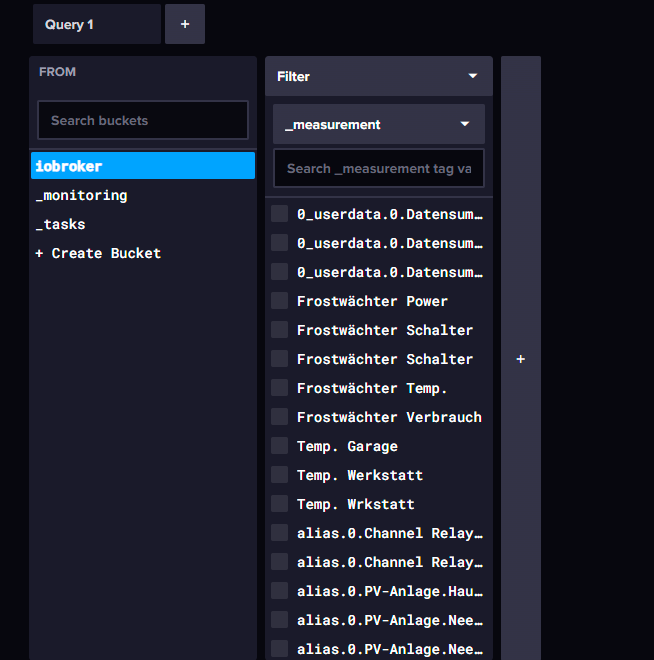

          Auf die Oberfläche von InfluxDB kann ich zugreifen und kann mir zumindest dieses anschauen:

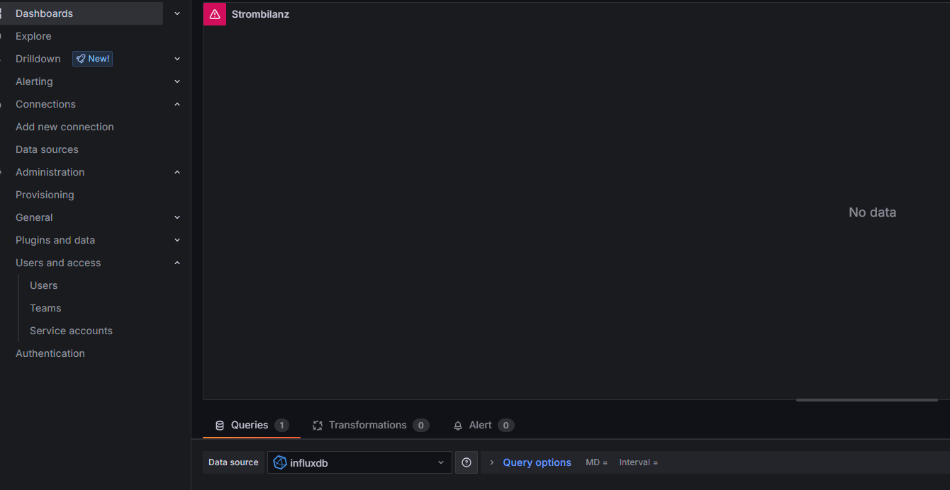

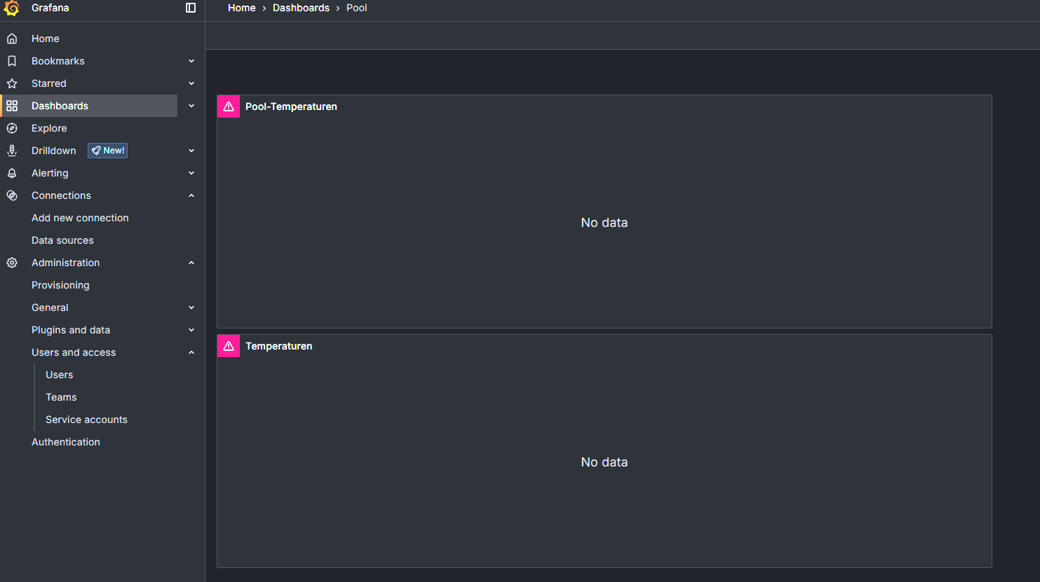

          Auf Grafana kann ich auch zugreifen, und kann mir folgendes anzeigen lassen:
          Und ich glaube Du hast schon den 1. Fehler gefunden. Es ist keine Datasource angelegt...
          Ich schau mir das mal genauer an und gebe Rückinfo...

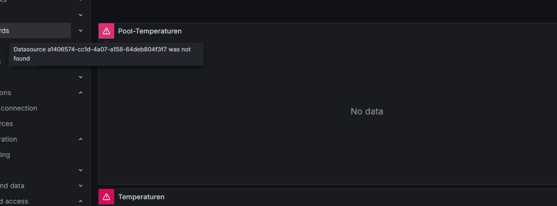

                Nun habe ich zwar die Datasource deckungsgleich mit dem alter System (außer IP und token der neuen Installation) angelegt
                Wenn du die Datasources manuell neu anlegst, mögen sie zwar heißen wie vorher, in den Dashboards wird aber auf die interne ID verwiesen. D.h., du musst in allen Dashboards die Datasource noch einmal neu auswählen, das sollte dann funktionieren.

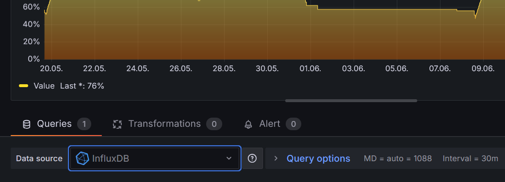

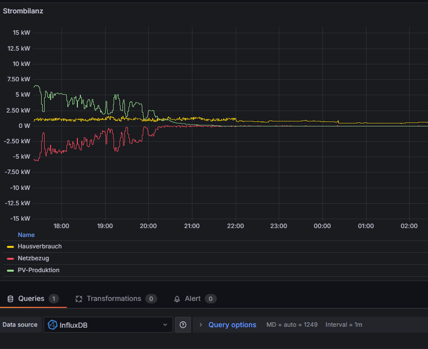

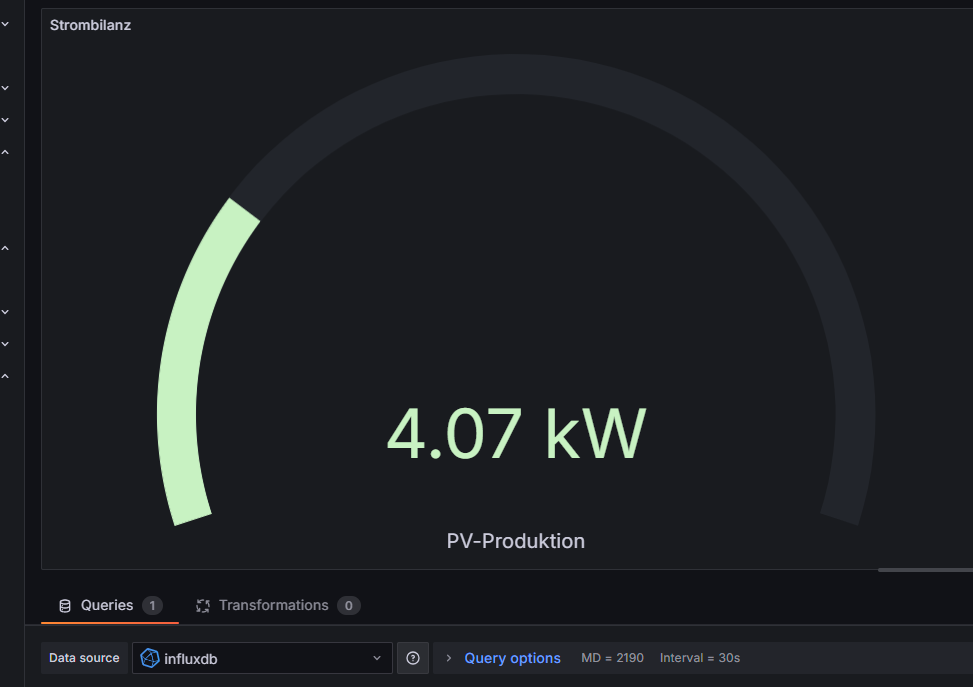

                  Die Datasource ist passend drin (zumindest ändert ein neu Anwählen nichts), aber die Query Options sind leer.
                  Wenn ich die mit den Werten aus dem alten System fülle, bekomme ich auch was angezeigt.
                  afb855ab-4881-4dc3-859d-87a58d7dd82d-image.png Aber es weit in sofern ab, dass im alten System bei den Query-Einstellungen ein =auto= dazwischen steht.ff72fd63-e6d7-4f43-b396-5224a622bfd9-image.png
                  Dann übernehme ich das mal alles und hoffe dann passt es.

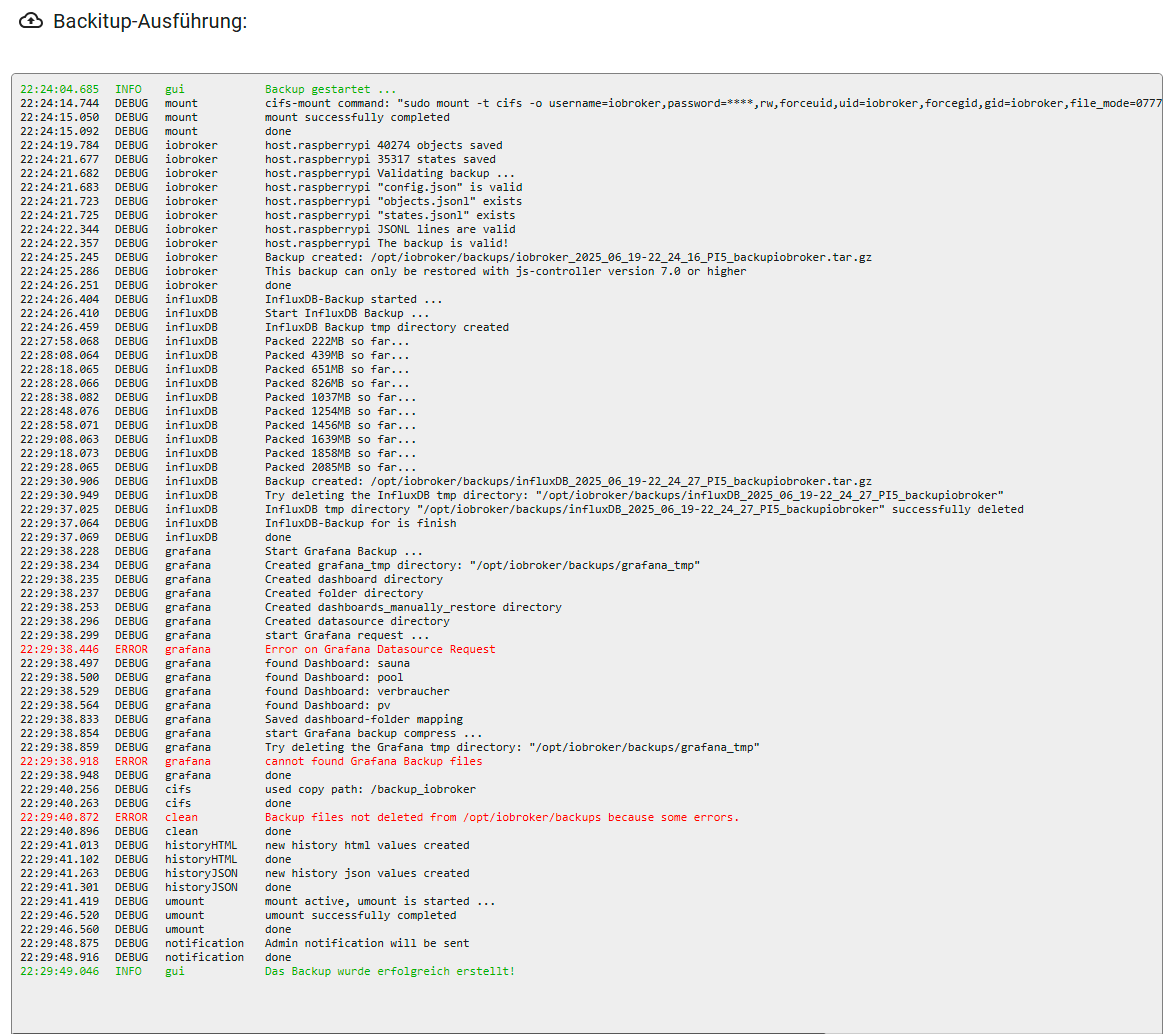

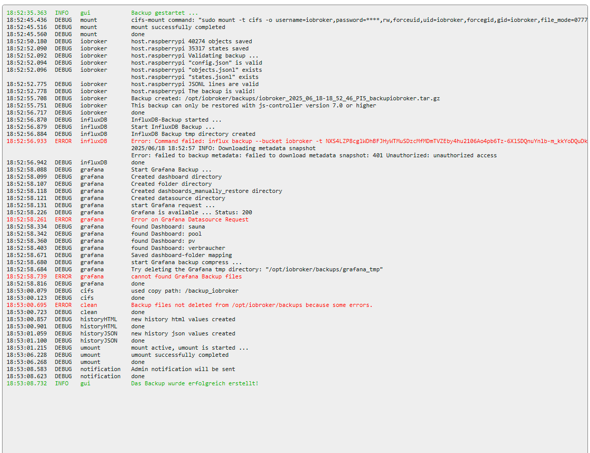

                    Jetzt habe ich zwar was in den Dashboards, aber wenn ich nun das neue System sichern möchte, kommen diese Meldungen:

                      @theo996 sagte in Wiederherstellung Influxdb2 u. Grafana auf neuer Hardware:
                      Offensichtlich falsche Token oder aber Token mit nicht ausreichenden Rechten.

                        aber ich bin mir sicher, dass im InfluxDB Adapter und Backitup Influx der bei der Neuen Installation erstellte Token drin steht. ebenso wie der Token der neuen Grafana im Backitup eingetragen ist. Die sollten doch alle rechtetechnisch passen!?
                        Was würdest Du empfehlen?
                        Alles noch mal von vorne neu aufsetzen? Oder wie kann ich die Token und die Rechte zurechtbasteln?
