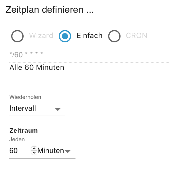

      hab da ein Problem, mehr als 60min fkt. nicht ?

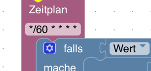

      also mit Einfach kann ich nicht weiter als 60min, damit zum Cron

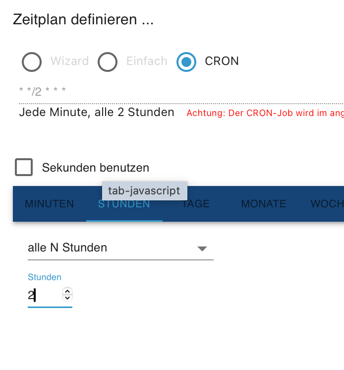

      dort bleibt immer 1 Minute stehen und das macht er auch, jede Minute läuft er rein ? (Bug?)
      wie stellt man das ein, dass er jede 2. Stunde da rein geht ?
      Danke!
      • W
        warp735 @Humidor last edited by
        @humidor
        Bei Minute umstellen auf "bestimmte Minuten"!

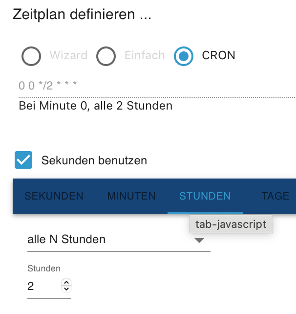

          @warp735 dann macht er 0 Minuten draus....
          W Codierknecht 2 Replies Last reply Reply Quote 0
          • W
            @humidor
            Überhaupt ausprobiert?! Bei Minute 0 (von 60) alle 2h, das wolltest doch.
            • Codierknecht
              Codierknecht Developer Most Active @Humidor last edited by Codierknecht
              @humidor sagte in Zeitplan ?:
              Nein. Er macht daraus "Bei Minute 0, alle 2 Stunden"
              Soll heißen, um 00:00, 02:00, 04:00 usw.
              Eben zur Minute 0. Du kannst das z.B. auch auf Minute 5 umstellen: 00:05, 02:05, 04:05 ...
              Humidor 1 Reply Last reply Reply Quote 0

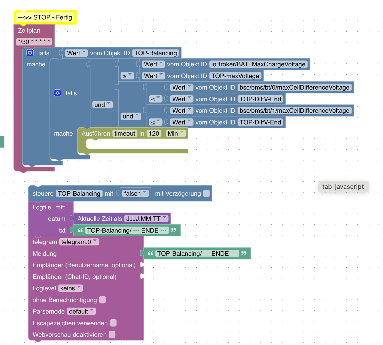

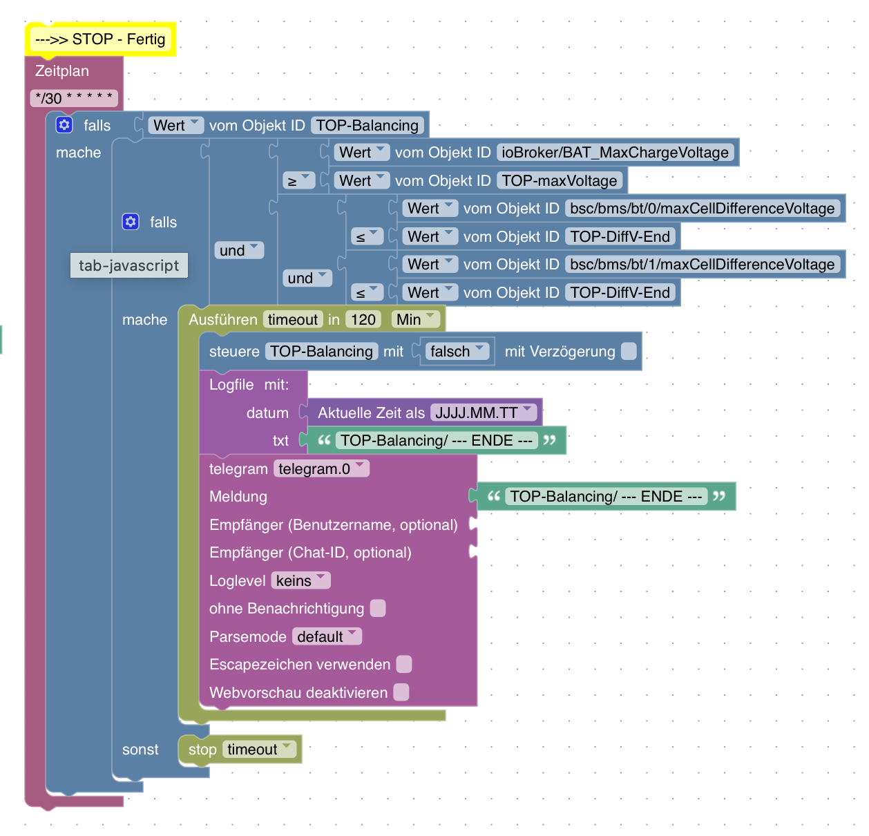

                        Ich formuliere es im Sinne der Aufgabe. Wenn ein Zustand erreicht wurde, in meinem Bsp ist das eine Spannung und ein maximaler Strom (Topbalancing), dann soll nach einer Zeit (2h) die Funktion deaktiviert werden. Diese Zeit soll sich aber wieder resetten, wenn der Zustand nicht erfüllt wird.
                        Zeitplan ist hier ev. der falsch Ansatz, ev. nur zur Überprüfung alle ca.30s, nicht zur Deaktivierung der Funktion.
                        weiter merke ich , dass ich das Thema "Timeout" bis heute nicht kapiert habe.
                        wenn ich meinen Ansatz hier Beginne, wird timeouts dann alle 30s erneut angelgegt, also unendlich, oder nur 1x ?
                        ist das eine mögliche Lösungsvariante oder quatsch?

                            Homoran Global Moderator Administrators @mcm1957 last edited by Homoran
                            @mcm1957 sagte in Zeitplan ?:
                            Nutz du Blockly und kannst was zum Einsatz der Timeout Funktionen sagen?
                            Ja und Ja.
                            Aber was soll das sekündliche Triggern?
                            Javascript arbeitet event basiert
                            das muss unbedingt verhindert werden, sonst kann der Timeout niemals mehr gestoppt werdrn.
                            • Humidor
                              Humidor @Homoran last edited by
                              @homoran dh Timeouts wird eventbasiert immer wieder neu angelegt, das ist natürlich nicht in meinem Sinne.
                              wie löse ich das Thema hier?
                                Homoran Global Moderator Administrators @Humidor last edited by
                                nein, das heisst es nicht.
                                die Frage war
                                @homoran sagte in Zeitplan ?:
