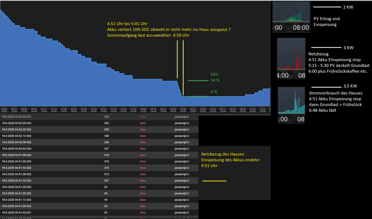

      Und hier habe ich jede Nacht so gegen 5 Uhr ein eigenartiges Phänomen:
      • der Akku ist fast leer (SOC 14% oder niedriger)
      • die Einspeisung ins Haus stoppt wie gescripted
      Dann fällt der Akku innerhalb von 10 Minuten um ca. 10% SOC ab, als würde er mit 1800-2000 Watt einspeisen.
      Danach ist dann alles wieder im Regelbereich und der Akku fängt etwas später mit dem ersten sinnvollen PV-Ertrag an wieder zu Laden.
      FRAGE:
      Wo ist der Strom(aka SOC) hin, er ist nirgendwo im System protokolliert.
      Man kann in der Grafik sehen, wie die Einspeisung um 4:51 Uhr endet
      Weder in der Einspeisung noch im Netzbezug bzw. im Hausverbrauch sieht man die Entladung des Akkus zwischen 4:51 Uhr und 5:01 Uhr.
      Komisch ist auch, das vor 4:51 Uhr,so ab 3:30 Uhr, der SOC viel langsamer fällt als erwartet, obwohl die Logs (nicht im Bild) einen relativ konstanten Stromverbrauch Nachts im Haus von 310 W/h zeigen und der Akku brav konstante 250-260 W/h davon schiebt.
      Man kann sogar sehen, dass der letzte im Haus so gegen 0:20 Uhr schlafen gegangen ist, davor war der Stromverbrauch (und somit der SOC-Abbau) noch etwas steiler.
      INFO: Das script steigt eigentlich schon bei einem SOC <= 9% aus der Einspeisung aus.
      Vermutung: Ich bekomme eventuell morgens zwischen 3:00 Uhr und 5:00 Uhr nicht die korrekten SOC Werte aus der cloud ?
      Hat jemand eine Idee, die dieses Verhalten erklärt ?
      Ich sehe dass jede Nacht ziemlich zur gleichen Zeit in den Logs.
      Ich bin da derzeit etwas ratlos...danke für Eure Hilfe vorab.

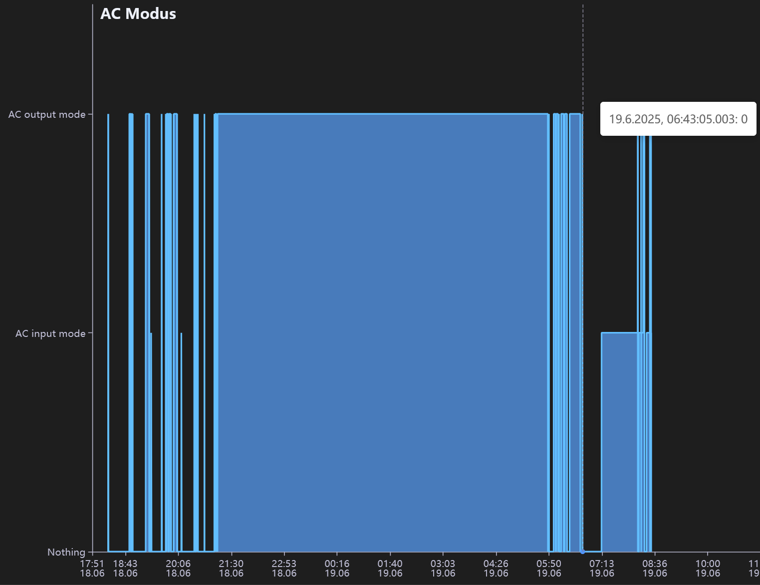

          6:43 Uhr Der AC2400 meldet schrittweise weniger SOC, diese Nacht von 14% runter auf 5 %
          5:53 bis 6:38 Uhr Die Spannungen schwanken nachdem Sie über die Nacht relativ konstant waren.
          Overall in der Nacht:
          totalVOLT von 49,6 auf 46,3 V runter.
          minVOLT von 3,28 zu 3,07 V
          Sind die Schwankungen im Graphen die automatische Kalibrierung des Akkus?
          Obwohl der Zeitraum mit 45 Minuten relativ lang war....
          Mein Ladeschema:
          Letzte Entladung des Akkus endete 6:43 Uhr, ab 7:13 hat er dann wieder geladen mit PV-Strom, zwischen 7:15 und 7:45 Uhr hat meine Frau wohl noch Heißgetränke gemacht und Energie eingefordert.
          Anhand dieses Graphs würde ich die Schwankungen der Voltzahlen eher den Schaltvorgängen zur Unterstützung des Hauses zuordnen, auf unserer Ostseite stehen Bäume und die ersten Stunden schwanken die Solarerträge stark. Ausserdem hat die Ostseite nur 10 Module, das reicht aktuell bei gutem Wetter erst so ab 6:50 Uhr zur Deckung des Grundbedarfs des Hauses.

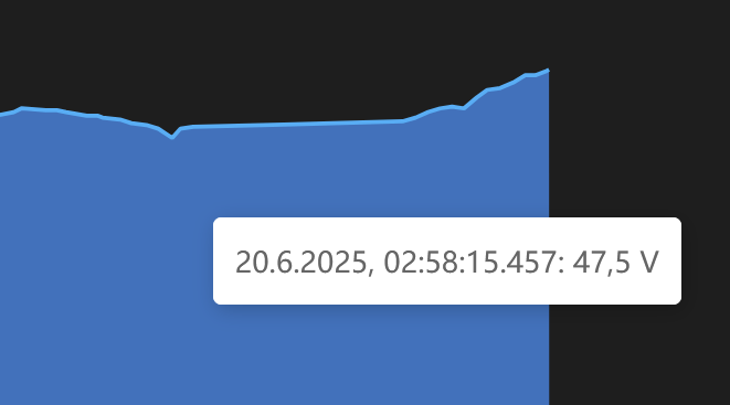

              Hier mal die Entladekurve bei meinem "12V" LiFeYPO4 im Wohnmobil bei 1000W+
              im mittleren Bereich ist über die Spannung nichts zu erkennen.
              Dieser Bereich ist zum Ende bei mäßiger Entladung noch viel flacher.
              hier habe ich testweise sogar 250Ah aus einem 200Ah Akku gezogen.

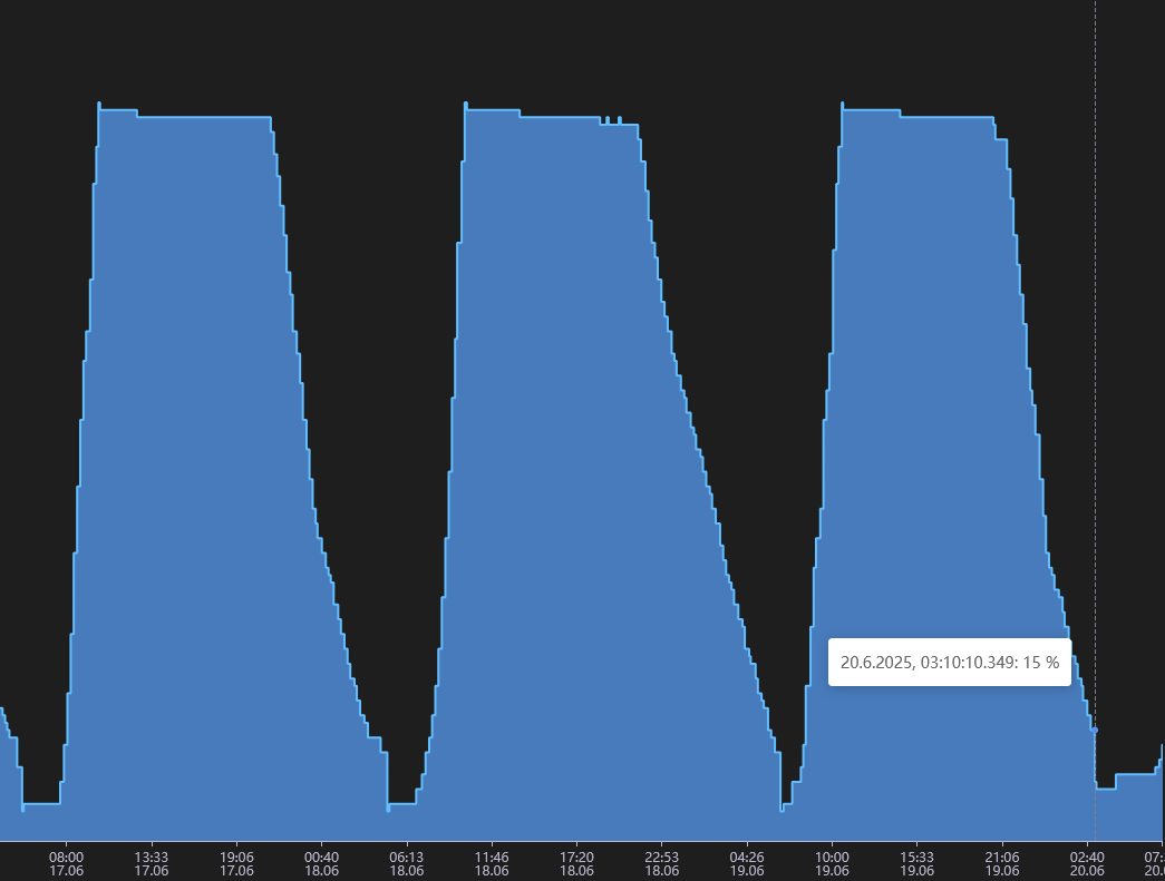

                    Kleines Update:
                    Akku Einspeisung war diese Nacht schon um 3:10 Uhr beendet (habe gestern Abend viel Strom verbraucht)
                    Wie geplant erfolgte die Beendung der Eispeisung bei 15% SOC.
                    Und wieder ist er danach abgefalllen auf 8 % runter (die Nächte davor Abschaltung bei 10%, danach runter auf 4-5%). Eigentlich ist das Verhalten von Messtoleranzen mal abgesehen identisch.

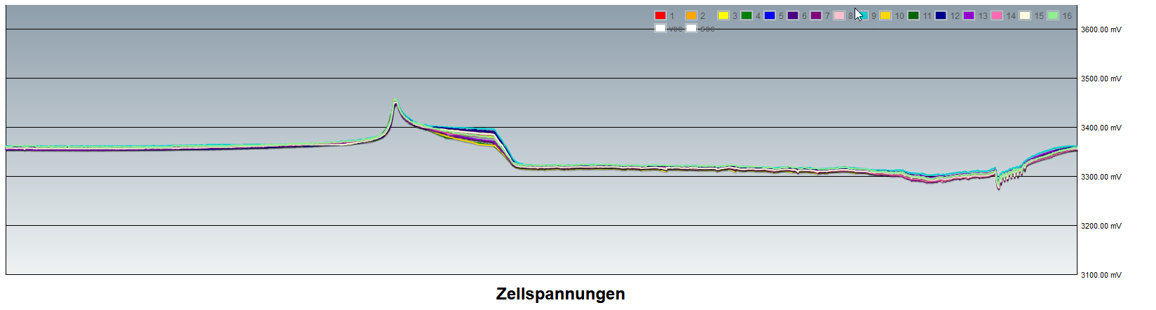

                    Deswegen habe ich die Spannung auch aufgezeichnet:
                    Kurz vor dem Beenden der Einspeisung fällt die Spannung auf unter 48 V, davor und danach ist sie konstant über 48 V.
                    Das gleiche bei der Zellspannung(?), die fällt beim Einspeisen von 3,51 V auf 3,21 V mit einem kurzen Einbruch zur gleichen Zeit wie bei der Akkuspannung, aber auch hier geht es gerade mal auf 3,17 V runter.
                    Ich bin kein Elektriker/Elektroniker, ich sehe hier einfach keine so deutlich zum Ende hin abfallende Kurve wie in dem Graphen von @Homoran ?
                    Das sieht eher aus wie bei @warp735, für mich als technischer Laie ist das wirklich wenig Bewegung bei den Volt-Zahlen (0,51 V bzw. 0,04 V).

                      Homoran Global Moderator Administrators @Mabbi last edited by
                      @mabbi sagte in Zendure AC 2400: Starker zyklischer SOC Verlust:
                      weil du hoffentlich noch nicht so tief entladen hast!
                      ...und schon gar nicht mit einer vergleichbaren Entladeleistung
