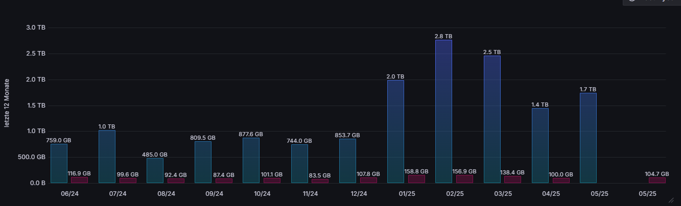

      Es geht um das Bar Chart. Hier mal ein Bild von dem Problem.
      Das Problem befindet sich ganz rechts. Da ist eine Lücke und ich kann mir nicht erklären wie diese zustande kommt.

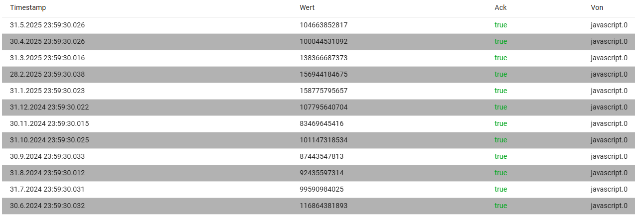

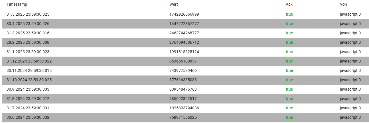

      Das sind die dazugehörigen Daten.
      Sehen für mich OK aus. Da gibt es auch keinen weiteren null - Datensatz. Ich habe diese Daten auch in der InfluxDB überprüft. Gleiche Anzahl an Datensätze mit gleichem Inhalt.

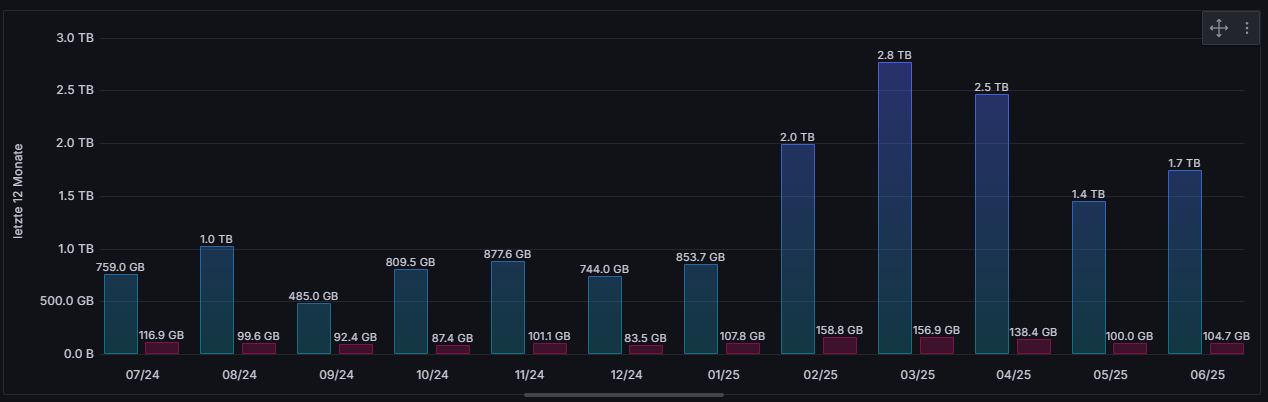

      JETZT habe ich es nochmal im Influx-Editor neu erstellen lassen
      from(bucket: "iobroker_long")
        |> range(start: v.timeRangeStart, stop: v.timeRangeStop)
        |> filter(fn: (r) => r["_measurement"] == "0_userdata.0.FritzBox.Traffic.Monat_IN" or r["_measurement"] == "0_userdata.0.FritzBox.Traffic.Monat_OUT")
        |> filter(fn: (r) => r["_field"] == "value")
        |> aggregateWindow(every: v.windowPeriod, fn: mean, createEmpty: false)
        |> yield(name: "mean")
      Jetzt ist das Darstellungsproblem weg
      allerdings stimmen nun nicht mehr die Zeitangaben (MONAT/JAHR). Korrekt wären die Angaben im ersten Bild.

        Das liegt am Zeitstempel.
        Der ist für alle Einträge der beiden Wertgruppen identisch ... bis auf den von 05/2025.
        Da gibt es eine Differenz von genau 1 ms.
        Von Influx habe ich keinen Schimmer, aber ich könnte mir vorstellen, dass man Zeiten auch umrechnen und damit die Millisekunden komplett eliminieren kann.
          peterfido @Ro75 last edited by
          @ro75 Um einen Monat zu verschieben, füge folgende Zeile vor AggregateWindow ein:
            |> timeShift(duration: -1mo)
          Ro75 1 Reply Last reply Reply Quote 1
          • Ro75
            Ro75 @peterfido last edited by
            @peterfido sagte in Grafana 11.6.x / 12.0.2 - Darstellungsproblem Bar chart:
            Danke. Es kann so einfach sein. Wieder etwas dazu gelernt. Top wie immer.
