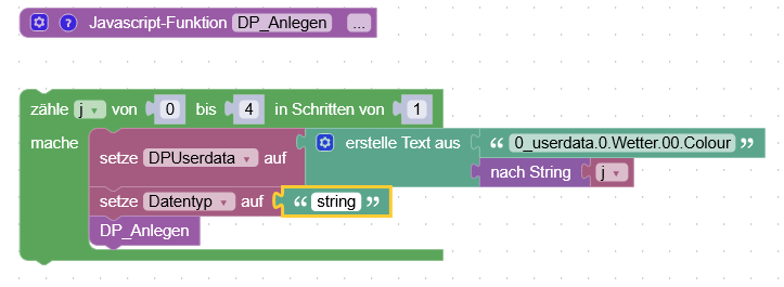

      ich möchte in einem Blockly Datenpunkte anlegen, die verschiedene Typen haben (string und number).
      Im Blockly hae ich eine js-Funktion "dp_anlegen" eingebaut mit folgendem Skript:
         createState(DPUserdata, true, {type: Datentyp,name: '',read: true,write: true,role: 'per Script'});
      Der DP selbst ist in der Variablen DPUserdata hinterlegt (z.B. 0_userdata.0.Wetter.00.Colour0) und in Datentyp steht der Typ, also z.B. "string"

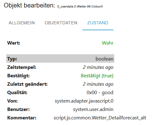

      Das Blockly legt die DP richtig an, aber der Typ ist immer "boolean", ich vermute mal, dass ich bei type im Skript nicht einfach eine Variable eintragen kann (?)
      Kann mir hier jemand auf die Sprünge helfen, wie ich das richtig mache?

        @amg_666 sagte: der Typ ist immer "boolean"

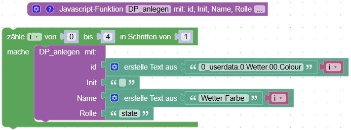

        Das ist der Init-Wert true. Ersetze ihn durch einen Leerstring.
        Die Rolle "per Script" ist unzulässig.

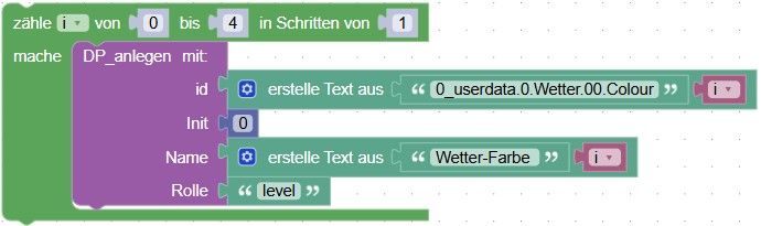

        Besser macht man es mit Funktionsparametern:
        createState(id, Init, {type: typeof Init, name: Name, role: Rolle, read: true, write: true });
        Mit Zahlen:
        amg_666 1 Reply Last reply Reply Quote 0
