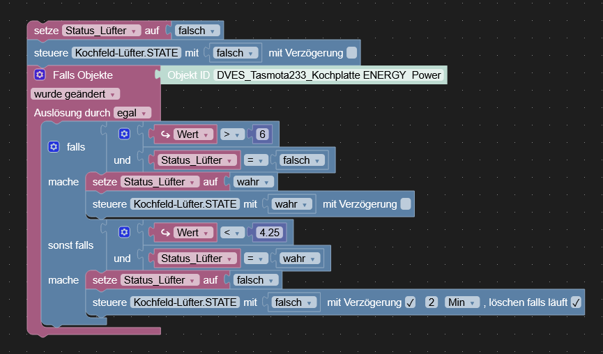

      Hallo Experten.
      Kurze Frage in die Runde ob das nachfolgende Blockly so in Ordnug ist oder gibt es Verbesserung ?!
      Ich bin noch nicht der Profi bzgl. Blockly, habe aber sehr viel aus dem Forum schon umsetzen können 🙂
      Das Blockly startet einen Lüfter für ein Einbau-Induktionskochfeld als Zusatzbelüftung zur besseren Temp.-reduzierung des Kochfeld. Und läuft 2min nach wenn die Wattzahl unter 4.25W geht.
      Soweit läuft das, aber ab und an startet der Zusatzlüfter nicht 😞
      Schon mal vielen Dank.

        @wsvd sagte in Induk.-Kochfeld-Zusatzlüfter Blockly:
        dann solltest du mal Leistung und Lüfter status loggen, oder wenigstens die Zustände per debug Block ausgeben.
        als einzigen Pitfall sehe ich die 2 Minuten Verzögerung um den Status auf false zu stellen

          wsvd @Homoran last edited by
          @homoran Danke für die Antwort.
          Das mit dem Loggen werde ich mal machen.
          Was meinste damit ?
            Homoran Global Moderator Administrators @wsvd last edited by
            Was meinste damit ?
            dass dein false mit 2 Minuten Verzögerung ausgeführt wird, auch wenn zwischendurch wieder auf true geschaltet wurde
