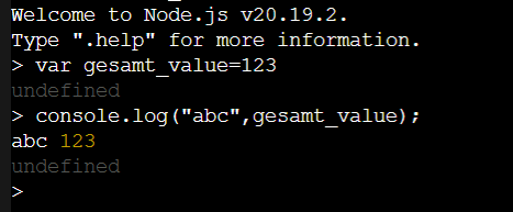

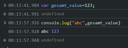

                OliverIO @ubecker last edited by OliverIO
                @ubecker sagte in Timeout in JS einbinden:
                console.log('Gesamtanforderung:', gesamt_value);
                wie gesagt, das skript ist nicht von mir überarbeitet worden, sondern von chatGPT
                nach Definition ist das richtig
                https://developer.mozilla.org/en-US/docs/Web/API/console/log_static
                https://nodejs.org/api/console.html#consolelogdata-args
                console.log nimmt 1 bis N parameter. jeder parameter wird gemäß typ so ausgegeben
                mit + wird automatisch von javascript der typ aus gesamt_value nach string gewandelt und dann das ergebnis angehängt.
                da scheint es im javascript adapter noch was geben
                hier die ausgabe aus der browser console
                und aus der node repl (einfach node starten)
