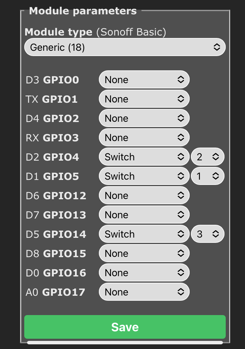

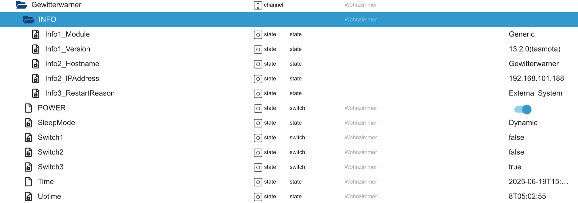

            @hg6806 Wenn Du den GPIO als Switch in Tasmota definiert hast, müsstest Du bei dem Datenpunkt für den Switch eigentlich true/false stehen haben. Ich habe da einen Gewitterwarner am ESP, welchen ich so belegt habe und die Datenpunkte landen dann in iobroker im Sonoff-Adapter direkt mit true/false:
            Gruss, Jürgen
            hg6806 1 Reply Last reply Reply Quote 0

              Danke für den Tipp. Ich hatte Tasmota Basic genommen und Switch_n
              Mit Generic wird auch jetzt ein Switch in ioBroker generiert, jedoch steht er immer auf true.
              Wenn ich jetzt bei dem Sensor die Sensibilität voll auftrehe, müsste ich ja ständig low also false haben.
              Das einzige was zuckt ist "Power". Aber nur wenn ich die Sensabilität verstelle, nicht bei Schall.
              Vielleicht ist bei einem Schallsensor auch eine andere Einstellung notwendig.
