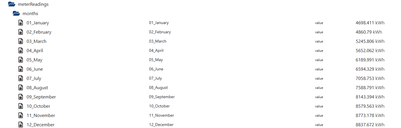

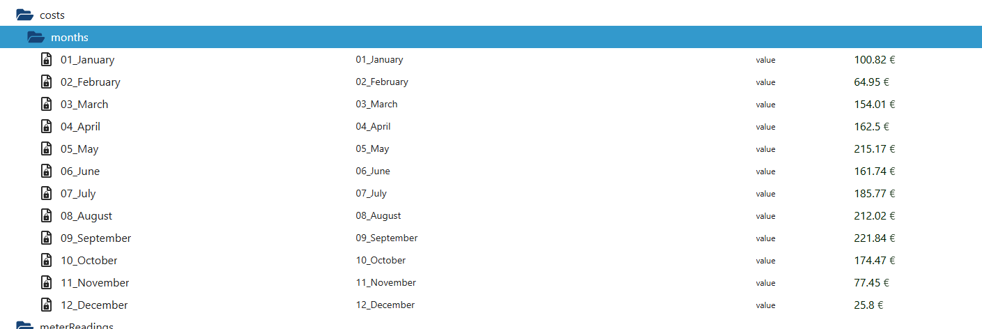

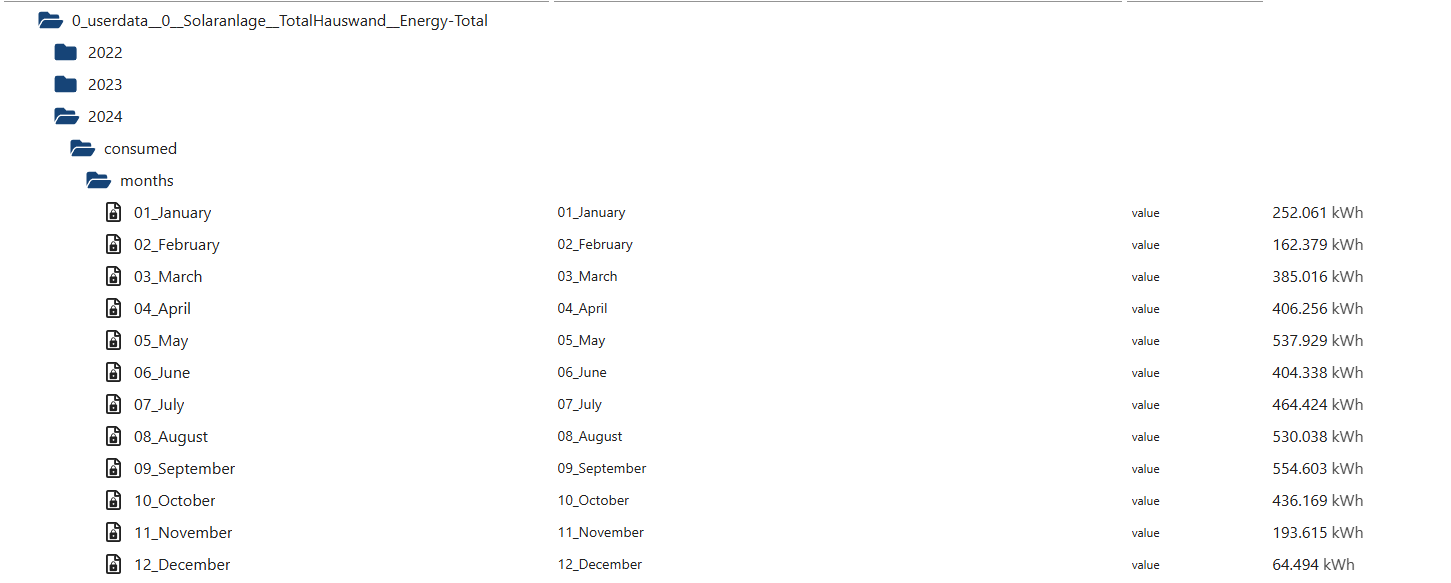

          @mico öhm, der SourceAnalytix-Adapter macht genau das (auch):
          Verbrauchsdaten:
          Kosten (wenn angegeben:)
          Zählerstände:
          und die Summen:
          Das ganze ständig, also auch für das laufenden Jahr. Genau genommen fängt der am 1.1. einfach einen neuen Unterordner an.

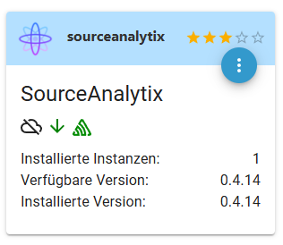

            @bananajoe Der klingt gut, scheint jedoch noch nicht im Repo zu sein.
              Ralf 2 @peterfido last edited by
              @peterfido
              Ja und Nein, es wurde nie in das Stable Repo übernommen, trotzdem wird er oft benutzt
              4601 Installationen sprechen für sich.
              Stell einmal kurz auf das latest (beta) Repo um, installiere ihn und stelle dann bitte dein Repo wieder auf Stable zurück.
              Bei einigen wenigen Adaptern kann man es machen, vor allem wenn so viele Installation da sind.

                @ralf-2 Latest vor 40 Monaten klingt entweder nach tot, oder wohl bald tot. Ich kann mich erinnern, dass ich vor längerer Zeit für ein Update alle per GitHub Sideload installierten Adapter entfernen musste. Seit dem nutze ich da keine mehr von.
                Vielleicht nimmt sich ja mal @Bluefox oder @apollon77 oder jemand anderes als Pflegekind.?
                Ich hoffe, es geht @Dutchman gut. Er war länger nicht mehr online.
                apollon77 1 Reply Last reply Reply Quote 1

                  @peterfido Was konkret geht nicht? Oder störst Du dich nur an der Zahl?

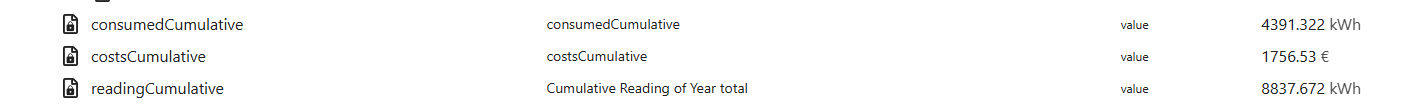

                              peterfido @apollon77 last edited by peterfido
                              @apollon77 sagte in DP erstellen und mit Wert aktualisieren:
                              Ich habe den SA mal eingerichtet. Er nimmt den Wert des Gaszählers automatisch *1000
                              Edit: Fehler gefunden. Lag an der unterschiedlichen Einheit.
