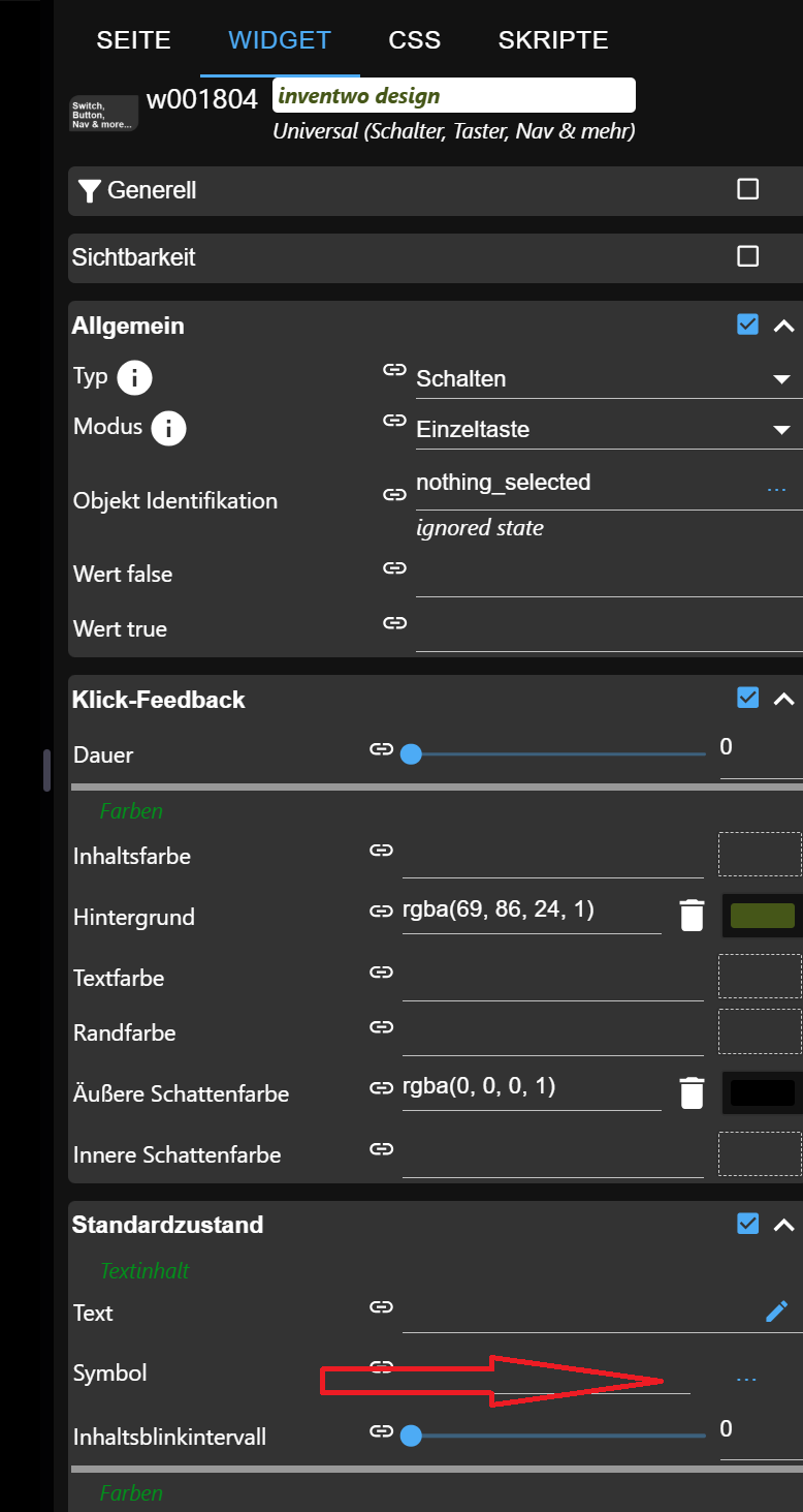

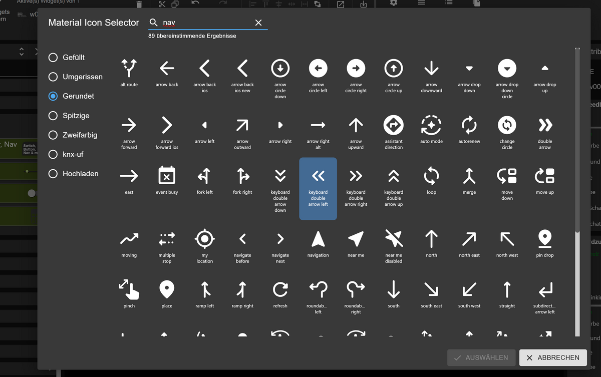

      • icebear
        icebear @koilapo last edited by
        @koilapo said in Ersatz für Icon Widget in VIS-2 gesucht:
        Gibt es eine Möglichkeit, in VIS-2 auch nach solchen Icons zu suchen in einem Widget?
        Inventwo Design > Universalwidget >Symbol
        wenn du auf die drei Punkte klickst macht er dir doch den Dialog auf
        K 1 Reply Last reply Reply Quote 1
          koilapo @icebear last edited by
          @icebear Super, vielen Dank. Das nutz ich ja schon, aber das Ding kann so viel.
