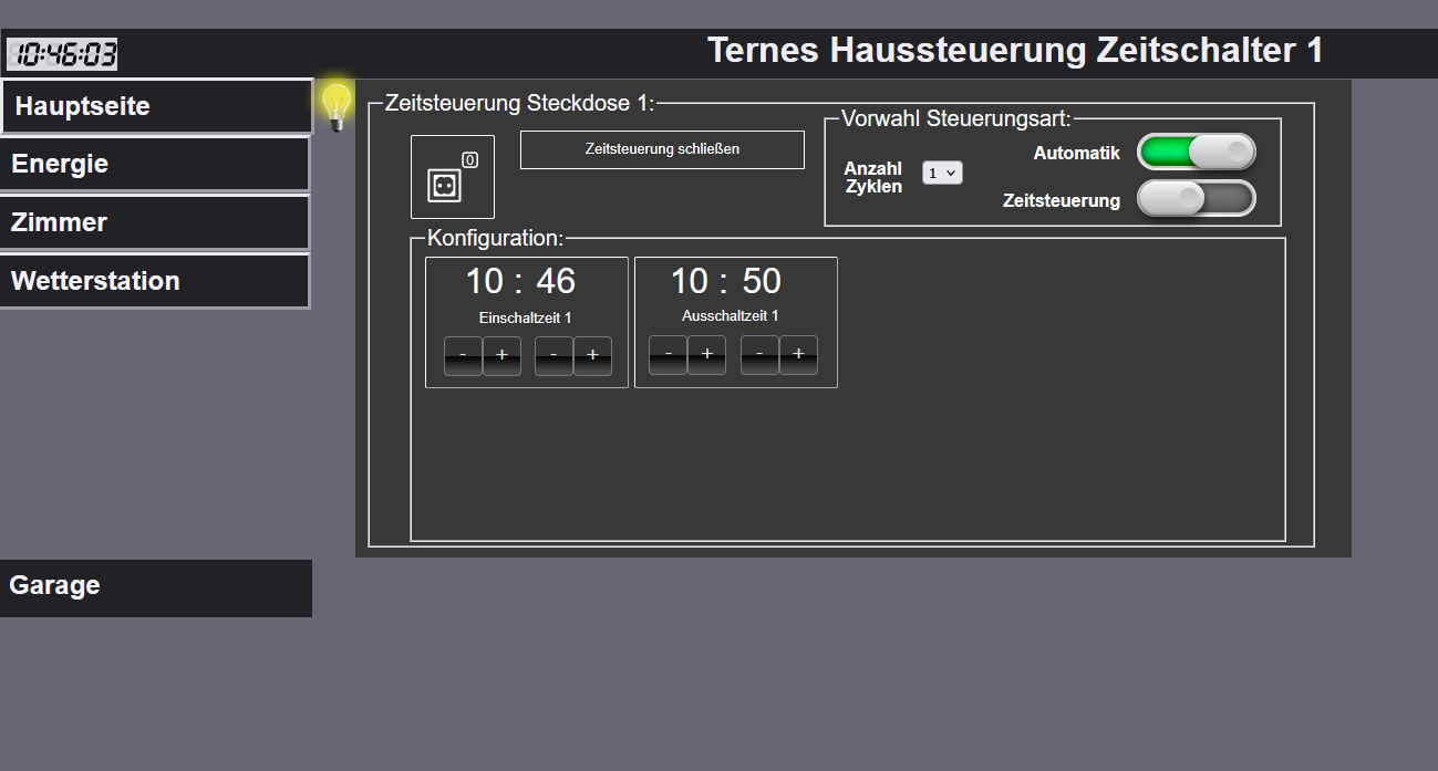

      ich beschäftige mich noch nicht so lange mit iobroker und habe wohl eine generelle Verständnisfrage.
      Ich habe das Skript "Zeitschaltuhr mit 4 Zyklen" gesehen und würde dies in meine Oberfläche (VIS 2) einbauen.
      Derzeit habe ich allerdings keine Ahnung wie ich z.B. ein neues Widget erstellen kann bzw. das o.a. Skript in meine VIS einbauen könnte.
      Auf youtube und im Netz habe ich leider keine "Step by Step" Anleitung gefunden. vielleicht kann mir hier jemand auf die Sprünge helfen.
      Danke im Voraus

          also ein neues widget wird normalerweise im Rahmen eines Adapter erstellt.
          Das ist allerdings eine etwas aufwändigere Geschichte. Hier mal der Link zum template Projekt welches man als Vorlage nehmen kann:
          https://github.com/ioBroker/ioBroker.vis-2-widgets-react-template
          Wenn du nur etwas visualisieren willst, dann könntest du
          A) ein html widget nehmen. da drin kannst du theoretisch auch ein script-tag einfügen, aber da gibt es glaube ich Einschränkungen
          B) du nimmst das widget jsontemplate für vis 2 befindet sich das aktuell noch im adapter vis-2-widgets-ovarious, kommt aber demnächst in einen eigenen adapter.
          darin kannst du mit dem ejs template syntax html,css und javascript ausführen lassen. daten aus json-datenpunkte sowie weitere datenpunkte kann an das widget übergeben werden. beispiele sind in der widget doku enthalten.

            @oliverio ich denke es geht hier um dieses Skript aus dem Forum:
            https://forum.iobroker.net/topic/17230/vorlage-zeitschaltuhr-mit-4-zyklen-ein-aus-einstellbar-in-vis-inkl-astro-und-manuell-auto-umschaltung
            Das besteht aus zwei Teilen, das 6558_timer.js muss in den Skriptadapter eingefügt werden, das 6558_timerview.txt wäre eine View die man in VIS1 einfügen könnte. Aber @GerdTernes möchte es jedoch in VIS2 einbinden, bei VIS2 bin ich raus.

              OliverIO @Ralf 2 last edited by
              @ralf-2
              dann soll er es erst einmal so probieren wie bei vis1
              und dann schaut man mal wo probleme entstehen.
              er hat nach einem neuen widget gefragt

                GerdTernes @OliverIO last edited by
                @oliverio , @Ralf-2
                Vielen lieben Dank für Eure Hilfe.
                Der Vorschlag von Ralf 2 hat soweit funktioniert. Allerdings nicht für den Einbau in VIS2. Ich bin aber gespannt auf den Adapter von olivero.

                  OliverIO @GerdTernes last edited by
                  @gerdternes
                  Den Adapter kannst du jetzt schon probieren.
                  Die aktuellste Version findest du im Beta als vis-2-widgets-ovarious
                  Die Umbenennung des Adapters hat mit anderen Gründen zu tun.
                    @oliverio
                    Vielen Dank für die Info.
                    Im ersten Schritt habe ich die vorhandene Zeitschaltuhr in VIS(1) belassen und mir den entsprechenden View als Frame in VIS 2 geladen. Einige Widgets sind (derzeit) in VIS 2 wohl nicht in gleicher Form abbildbar (mir gefällt die Darstellung ausgesprochen gut).
                    Das ganze funktioniert super. Im nächsten Schritt werde ich deinen Ansatz ausprobieren.zeitschaltuhr.png
